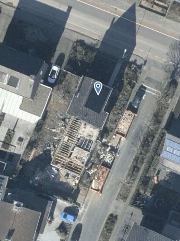

Mijn achtertuin is in wezen een zijtuin; mijn achterkant is/wordt namelijk nu oprit.
Er staat nu een (hele) brakke schutting/poort (lang geleden was dat de oprit) die al meer dan eens is omgewaaid en met touwen overeind staat. Achter die schutting zit nog ca 7.5m voortuin.
Ergo, dat ding moet sowieso vervangen worden.
Afbeeldingslocatie: https://tweakers.net/i/rXlXVVVPWIavYsXXQVcQfxaHOHw=/800x/filters:gifsicle():strip_exif()/f/image/RAEEdxctHCAgYrzG3z1BPE7w.gif?f=fotoalbum_large
Er loopt een redelijk drukke weg daar, en met name in de spitstijden hoor je dat best wel als we in de tuin zitten. Links (achter) de drie schuttingdelen zit de oprit van de buren; de muur links is de garage van de buurman.
Nu was mijn idee om een muur te laten metselen, of steenkorven (mits die goed geluid weren) te plaatsen, en die al dan niet te laten begroeien (hangt een beetje af van hoe mooi de steen is) ter geluidwering van de straat.
Omdat we nu toch 'niks' doen met dat stuk van de tuin zit ik te denken om dat gehele stuk (overal waar nu schuttingen staan dus) op te offeren, zodat de muur van de hoek van de garage, tot haaks op mijn zijgevel (rechts) Ik kom dan ca 6m achter mijn voorgevel uit.
1. is dat een goed idee? :+
2. ben ik gebonden aan een max hoogte?
3. werkt een korf in theorie net zo goed als een muur? (dat scheelt weer fundering wellicht)
Het hoofddoel is dus geluid weren van de straat zodat we rustiger kunnen zitten op de plek vanwaar ik de foto heb genomen, en alles "achter mij"
De straat ligt ca 85 cm lager dan het (mijn) maaiveld

Dit is mijn situatie nu vanaf de zijkant bekeken:
Afbeeldingslocatie: https://tweakers.net/i/btJs0HhYaX2eV3tgLiCrufpX94E=/800x/filters:strip_exif()/f/image/tVyaeHFCxEN1TZirFHSFrAFh.png?f=fotoalbum_large
Ik kom nu in het beste geval een m of 10 bij de bron. En dan staat er eigenlijk een te hoog hek op de gevelrooilijn.
Mijn originele plan was dan ook om het nieuwe hek/muur ca 5-6 m naar rechts te verplaatsen - dieper de tuin in.
potverdorie, de gemeente ziet ook alles he! :+
#bigbrother

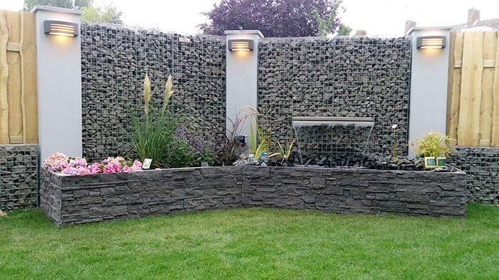

beetje oubollig ;) Maar bovendien zou ik hier toch geen 2m hoog mee durven stapelen.
en nog steeds 100 euro/m2 zonder fundering en inhoud.

Is inderdaad oudbollig. Maar ik ken iemand die het heeft en het werkt. Op de afbeeldingen van onderste website zie je dat ze tot bijna 3 meter stapelen. Met de grond er in heb je een muur van duizenden kilos. Dat houdt wel wat geluid tegen.
Tegenwoordig zie je vaker dit:
Afbeeldingslocatie: https://www.gabion-schanskorven.nl/media/wysiwyg/homepage/schanskorven.jpg

ja het is erg 1976
De steenkorven laten teveel geluid door. Tenzij je de inhoud met mortel vermengd.
