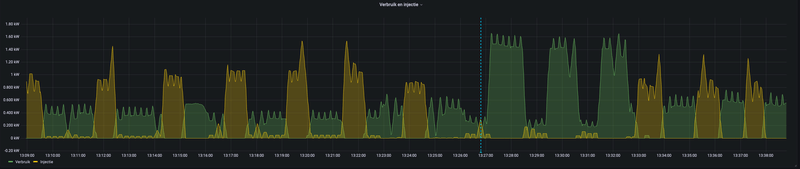

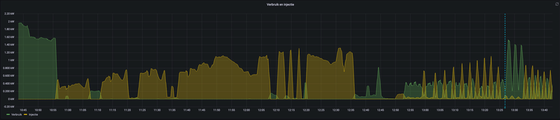

De zon schijnt nu volop. Dus ik zou verwachten dat ik stabiel injecteer in het net. Ik meet ondertussen vrij nauwkeurig elk toestel dat toch redelijk wat zou kunnen verbruiken. Ik kan dit gedrag niet verklaren met mijn metingen. Ik ben alleen thuis en er staat niets speciaal op dat dit gedrag verklaren zou.
Tussen 11 en 12 zie je bijvoorbeeld wat ik zou verwachten. Vanaf ~12:50 (en een beetje daarvoor ook al) doen de zonnepanelen plots "raar".
Weet iemand toevallig hoe het komt dat ik om en om op het net injecteer en dan weer terug krijg?

Waar meet je dit? Hebben de zonnepanelen een eigen meter of kijk je ook naar de boiler/oplader van je Tesla/oven/mining rig?
Edit: als het zo voorspelbaar is kan je met een stroomtang in de groepenkast snel zien welke groep hier verantwoordelijk is.
Iets dat onverwacht 1.5 kW verbruikt kan je ook met een thermometer of rookmelder opsporen.
Wat verbruikt er zo veel tot 10:50?

Data die van de P1 poort wordt uitgelezen, in influxdb wordt gepushed en getoond met grafana.
De zonnepanelen zijn een solaredge, daar heb ik maar een resolutie van een kwatier dus ga ik dit nooit uit kunnen halen.

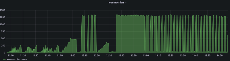

Ik kijk ook naar de meter(s) van elektrische apparaten. Diegene die het hardst flucturen zijn de koelkast en de diepvries maar totaal niet met deze frequentie.

#facepalm ...
Stomme wasmachine. |:( Is de eerste keer dat die aan staat sinds ik met een vergrootglas naar mijn verbruik zit te kijken.
Maar goed, on a more positive note, blijkbaar wel de goede dag uit gekozen om de wasmachine op te zetten.
