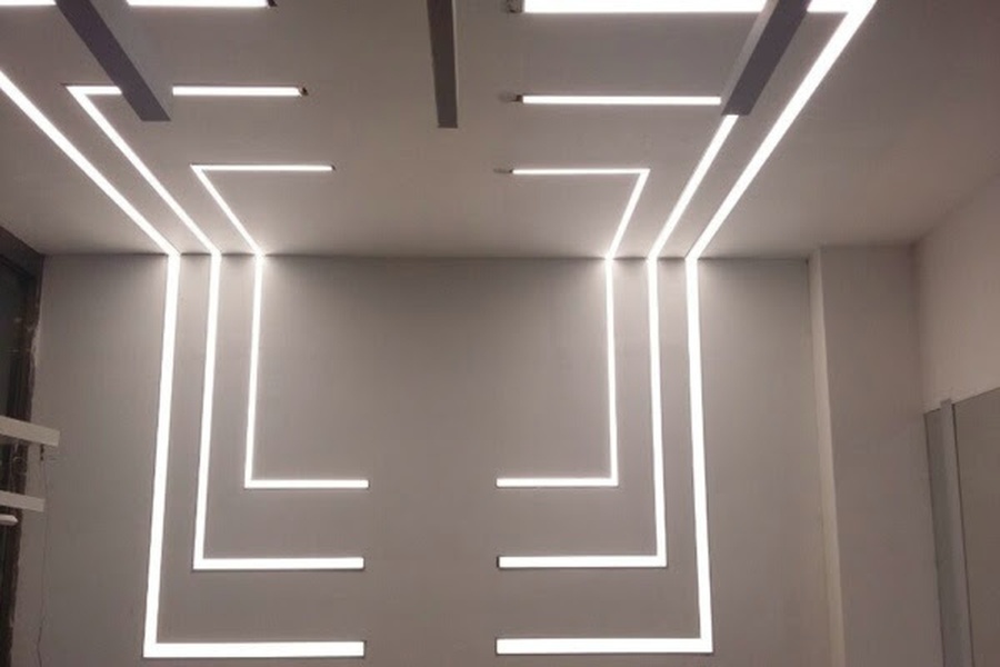

Ik bedoel een stucprofiel met daarin een ledstrip wegwerken in de muur, zoals dit:Afbeeldingslocatie: https://tweakers.net/i/2OUdnFMw0ZxOKB5Ir7Krpug7cvA=/full-fit-in/4920x3264/filters:max_bytes(3145728):no_upscale():strip_icc():fill(white):strip_exif()/f/image/XmMn4HJAmwpmTIoQmpyPDL4K.jpg?f=user_large
Die lichtpunten heb ik niet nodig. In mijn huidige huis heb ik lichtpunten ook weggewerkt en in meer dan 10 jaar nooit nodig gehad.

Nee, de trafo komt op een plek te liggen uit het zicht. Zie hierboven voor een foto.

Ik heb zelf aluminium led u profielen geplaatst. Zelf ingefreesd, vastgezet met knauf en de stukadoor vlak laten zetten.aan het einde sluiten die profielen aan op 16mm buis naar de meterkast waar de voedingen zitten.
Na het stuccen ledstrip geplaatst en melkglas cover erop gedrukt.
Veeel werk maar mooi resultaat.
Ik heb gekozen voor 24v voor minder verlies. Kijk eens op ledstripxl.
