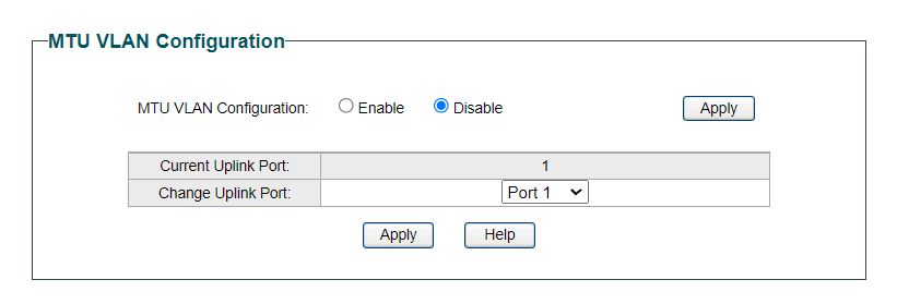

  • DRaakje
Dat het met VLANs werkt hoeft niet te beteken dat het meteen complex is.
Dit zijn de instellingen, meer opties dan uplink port (ziggo router) en enable/disable is er niet.
Afbeeldingslocatie: https://tweakers.net/fotoalbum/image/PmAk2qXu6uxzL1yuh5cqhZvi.png
Enige is dat je niet de wifi van de modem kan gebruiken omdat je anders die nog steeds in beiden netwerken ziet.
Afbeeldingslocatie: https://tweakers.net/i/aDLDHjAATCPNuRPV16djLiGcYLk=/100x75/filters:strip_exif()/f/image/LHpip0wbbwhKwdGDRt0y9yeZ.png?f=fotoalbum_small
Ow en de oplossing van Ben(V) zou ook kunnen werken, alleen heb je dan wel dubbel NAT. (https://kb.netgear.com/30...ble-NAT-and-why-is-it-bad)

De MTU VLAN feature wordt als volgt omschreven in de handleiding:
MTU VLAN (Multi-Tenant Unit VLAN) defines an uplink port which will build up several
VLANs with each of the other ports. Each VLAN contains two ports, the uplink port and
one of the other ports in the switch, so the device connected to the uplink port can
communicate with the device connected to any other port, but devices connected to other
ports cannot communicate with each other.
De enige manier waarop dit gaat werken is wanneer de wifi van de Ziggo router in het hoofdhuis wordt uitgezet en alle apparaten achter de switch worden geplaatst (met een nieuw access point in het hoofdhuis). Apparaten die direct zijn verbonden met de Ziggo router kunnen anders namelijk nog steeds overal bij.
