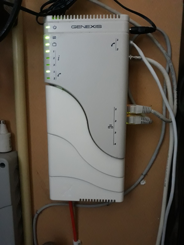

Goedemorgen! Ik heb een vraag namens een collega. Ik zal eerst even de situatie schetsen:
Hij heeft een woonboerderij, paardenstallen en een lodge. De glasvezel komt binnen in de meterkast van de boerderij, daar staat dan dus ook de Genexis modem.
Bij de paardenstallen is WiFi fijn, maar niet noodzakelijk.
De lodge wordt voornamelijk verhuurd als B&B en/of (vergader)werkplek.
Om in de lodge een gescheiden wifi netwerk (gasten) aan te kunnen bieden, hebben we nu het volgende gedaan:
Op de modem staat het gasten wifi netwerk aan.
Er hangt een TP-LINK RE200 naast om van dat wifi netwerk weer ethernet LAN te maken.
Dat gaat met een netwerkkabel naar de lodge toe en aan die kant hangt er dan weer een switch en wifi access point aan.

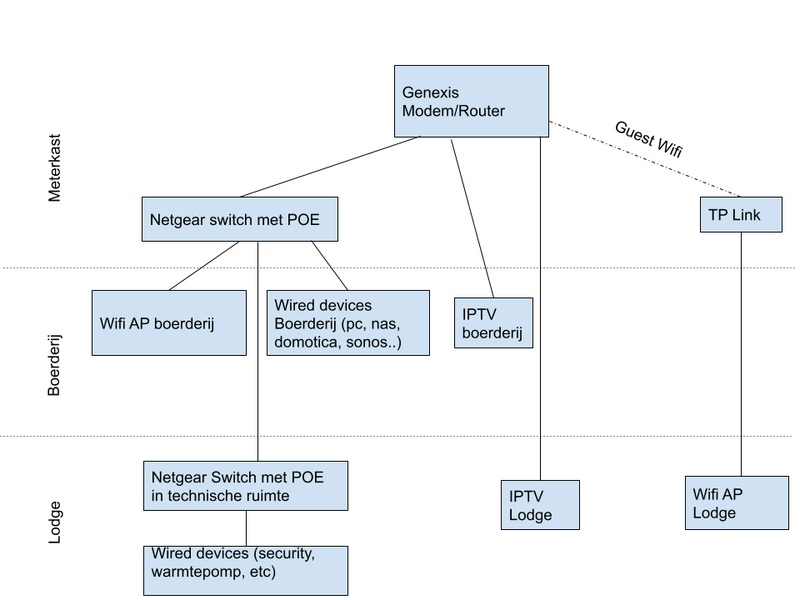

Ter verduidelijking:
Er liggen tussen Boerderij en Lodge 3 goed werkende en goed afgeschermde CAT6 kabels.
Hoe het "gastennetwerk" nu werkt:
1. GastenWifi op de Genexis modem (ik zal het model navragen bij mijn collega)
2. Die TP-LINK RE200 vangt dat Wifi signaal op en zet het om naar ethernet
3. Op die ethernet-port zit dus één van die 3 netwerkkabels. **
4. Aan de lodge-kant hangt er aan die netwerkkabel een wifi accesspoint met ingebouwde switch, om de gasten te voorzien van wifi en een paar bekabelde walloutlets.
** De andere twee worden gebruikt voor één IPTV ontvanger in het gastendeel van de lodge (rechtstreeks op modem aangesloten aan de boerderij kant) en voor de in afgesloten technische ruimte van de lodge hangende switch voor bewakingscamera's (die zitten immers op privé netwerk).
Risico met huidige setup: als ze de netwerkkabel uit de IPTV ontvanger halen en aan sluiten op een laptop, zitten ze dus op het privé netwerk.
Ander probleem is dus dat wegvallen van de GastenWifi op de Genexis zelf.

Pfoe ook iptv, dat maakt het wel complex
Als het zakelijk is dan ben ik het wel met @xbeam eens dat je dit professioneel wilt uitbesteden. Dan de genexis vervangen, alles vlan aware maken, router met goede config met support contract etc
Wil je het zelf beunen dan zou ik juist je zakelijke netwerk achter een router zetten en de lodge direct op de genexis. Dus:
- wifi op genexis uit
- kabel naar lodge direct op genexis
- router kopen. Kabel van genexis naar wan router
- achter deze router je hele prive infra hangen inclusief wifi
Hoe heeft hij nu dan internet ? Als het goed is werkt er maar 1 poortje op de ONT (Genexis) poortje is het eindpunt van de fysieke glasvezel en waar hij voor in huis verder via koper (utp) verder gaat naar je internet aansluiting. Dat is de plek waar je vroeger modem stond. tegenwoordig is dat bij ziggo en DSL een router met ingebouwd modem en bij glasvezel een eenvoudige router zonder modem. De router is plek die zorgt voor de verbinding met je internet provider en waar al je tv’s en vaste telefoons samen komen. Vind je deze niet in de meterkast. Dan gok ik op de woonkamer op maximaal 1.5 meter naast de vaste telefoon of achter de TV
Afbeeldingslocatie: https://tweakers.net/i/SL4_PIE9idt4DBuxBkT9X3IUiuY=/x800/filters:strip_icc():strip_exif()/f/image/CdmwBh4vagmHSh1QgjCUFuds.jpg?f=fotoalbum_large
Wat doet apparaat allemaal? Het zou maar kunnen
Dit de veroorzaker is van zijn eigen probleem. Maar door voor weten we te weinig het netwerk en van wat dit apparaat kaan en hoe is dat ingesteld
Vandaar ook mij gevoel dat we wat netwerk onderdelen in het verhaal missen.waardoor wij wel je probleem en oplossing begrijpen maar niet helder krijgen helemaal wat nu je probleem veroorzaakt.
Ik heb het Gevoel dat wat dingen goed gaan of er er is spraak verwarring.
wat ik uit jouw verhaal begrijp is dat het gasten netwerk uit de modem komt en dan via de tp-link op de kabel komt naar het WiFi-switch in de B&B
Waar het in mijn hoofd mis gaat is dat technische onmogelijk is. Maar dat kan spraak verwarring zijn.
Een gasten netwerk gebruikt ip adressen en is daarmee layer3
Een modem een layer1 apparaat met enige functie zorgen dat switch ethernet via ethernet over een niet ethernet verbinding kunnen praten.
Netwerk apparaat die zouden kunnen zijn routers.
Aangezien er voor glasvezel geen modems zijn denk ik meest gebruikte genexis ONT onterecht aanziet voor de modem. Wanneer iemand zelf een genexis router koopt zal hij dat vrij bewust doen en dan had hij het model van de router wel geweten en had het waarschijnlijk niet als modem op je lijstje gestaan.
Dat doet mij mijn onderbuik het gevoel geven dat het gastennetwerk ergens anders vandaan komt.
Heel veel blijft er gelukkig niet over. switchs. WiFi Accepoints /repeaters zijn layer2 die praten onderling en met netwerkpoort van je computer alleen ethernet en Mac adressen die weten niet eens dat er ip adres bestaan.
Hierdoor blijven er 2 optie de Experia box van de provider en de router router in de B&B, Switch met in gebouwde wifi zijn meestal layer3 en bevatten routers router functie omdat vaak standalone moeten kunnen functioneren. Wat blokkeren en handmatig deblokkeren van het netwerk gelijk ook minder vaag maakt omdat er nu scenario's mogelijk waar het gewenste en by design gedrag is.
Lesdictische is mijn hash#

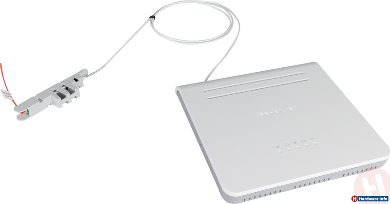

  • Broekhuizen
  • Laatst online: 01-02-2022
xbeam schreef op zaterdag 8 januari 2022 @ 12:32:
Alles kan :+ de vraag is heb jij het geld er voor over? Wat denk je er mee op telossen?
Maar laten we eerst begin om wat dingen duidelijk te krijgen.
Ik heb nog lang niet alles gelezen in jouw post, maar wat mij in ieder geval al meteen opvalt is dat ik het over een behoorlijk ander model Genexis device heb. Namelijk een model als deze:
Afbeeldingslocatie: https://tweakers.net/i/9qdL1fpqDtv2-TRaMJC3XM28MIA=/800x/filters:strip_icc():strip_exif()/f/image/MAyoUeyFUrmWKoeh7n3FeqUT.jpg?f=fotoalbum_large
Er van uit gaande dat Caiway daar maar één type van uitgeleverd heeft, zou het gaan om de Genexis Platinum 7840.
We stellen het Guest Wifi netwerk in ieder geval 100% zeker te weten in op de webinterface van die modem/router.
  • xbeam
Broekhuizen schreef op zaterdag 8 januari 2022 @ 12:40:
Daarom geef ik ook mijn bericht aan dat er waarschijnlijk spraak verwarring is.

  • Broekhuizen
Maar laten we eerst begin om wat dingen duidelijk te krijgen. Wie heeft dit Hasbro Jenga netwerk in elkaar gestapeld?
We zijn dus juist opzoek naar een stabiele oplossing omdat het nu zo Jenga is.
Heb je een volledige lijst van gebruikte hardware.
Hoeveel en wat voor switches en WiFi dingen zitten er in de loge/vergaderruimte/boerderij/stal en woning.
De omschrijving en werking die jij van het huidige netwerk geeft. Is dat jouw observatie of is dat jouw interpretatie op basis van hoe jou collega vermoed hoe het zit.
Hier een schematisch overzicht:
Afbeeldingslocatie: https://tweakers.net/i/58fV_OWsfFRwyX3Pfa3hKdVdHmA=/800x/filters:strip_exif()/f/image/YRbTBUEeutGj3PQlbbYxZeoc.png?f=fotoalbum_large
Er ontbreken volgens mij nog wat dingen waar is de experia-box (router) van de provider die zorgt voor iptv en telefonie. En welke router zorgt voor het gasten netwerk. Ik vermoed die switch met inbouwde wifi aan de logé kant? Zou mij verder mij ook niets dat de WiFi gewoon een bridge interface op het switch board van dat apparaat is en igmp lekt wat via de tp-link via cat6 kabel terugt de switch in komt waardoor er iets van een snooping of spanning tree wordt triggered. Maakt de oplossing wel lekkere makkelijk. Gewoon geen tv-kijken.
Geen Experia-box dus, maar een Genexis modem/router.
Als het een Experia box was geweest, had ik het daar hetzelfde opgelost als ik zelf thuis heb: met de KPN SuperWifi AP's. Als ik daarop met het gasten netwerk verbind is ook alles netjes gescheiden.
Maar helaas, geen KPN maar Caiway met dus zo'n Genexis modem/router.
Geen Genexis ONT dus, maar een modem/router waar je direct de glasvezel fiber in stopt (nouja, met een connector die er al aan gezet is door de monteur natuurlijk, niet letterlijk zelf de fiber er in stoppen.. ;) )
Router is niet zelf gekocht maar geleverd door Caiway dus.
Zie schema, zo zit het dus in elkaar.
En ik denk dat de hierboven genoemde oplossing van die Aruba Instant On accesspoints een goede kan zijn, mits ik het dus inderdaad goed begrijp dat je daarmee naast scheiding tussen de door die AP's geleverde SSID's *ook* het verkeer naar andere LAN devices kunt blokkeren (dus alleen verkeer naar internet mogelijk is).

  • xbeam
laurens0619 schreef op zaterdag 8 januari 2022 @ 15:12:
@xbeam wat ik heb geleerd met caiway: alles is anders
Dus waar je normaal aan alleen een modem/ethernet converter denkt bij genexis, is dat bij caiway zo te zien een modem en router/wifi in 1. Ik ben het wel eens vaker tegengekomen maar dat was nog de genexis titanium
Had dan gelijk caiway gekucht, Die Kabel provider hoor hier ik in Gouda en IJsselstein verrassend vaak vallen gevolgd door een vraag naar een alternatief. Dat ze gierig zijn en wel eens bochtje afsnijden een paar euro te besparen weet ik. Maar dat zo gierig zijn dat de glasvezel niet eens netjes met een EHT poort opleveren. Waardoor je als klant geen router setje bij de media markt kan kopen en daardoor veroordeeld bent tot hardware van de provider of gedwongen bent te investeren in systeem die begin op 2x van de duurdere media markt setjes. Dit soort oplevering ken ik van de vakantie parkjes die zelf de glasvezel naar huisjes hebben aangelegd en het beheren :-( volgens mij is gebruikelijk dat glasvezels in woonhuizen met eht worden opgeleverd zo dat klant en providers (klanten wisselen wel eens) gewoon zijn standaard en vaak goedkopere routers kan blijven gebruiken.
@Broekhuizen
Een voordeel ONT’s zijn niet heel zo duur ik mag hopen dat ze op minst wel een Patch box hebben gebruikt waar de vezel met een een cover op gepatcht is en niet via een gaatje door de muur je router in gaat.. Wanneer jij het type glasvezel weet kan je ook zelf de bij passende FTU kopen en op de Patch box klikken/schuiven door de cover te verwijderen en op de zelfde manier de FTU te te terug schuiven/ patchen
Afbeeldingslocatie: https://tweakers.net/i/ai2BmR9vNpqeBprwfDjhwX1J7Qc=/x800/filters:strip_icc():strip_exif()/f/image/90DGaMLWSDVmD9afiLWRmyEf.jpg?f=fotoalbum_large
Dat geeft je vrijwel onbeperkte keuze mogelijkheden en wordt je niet beperkt door dat caiway ding
