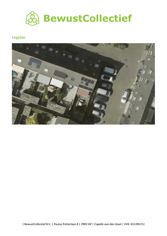

Heb een aantal offertes opgevraagd en er nu twee ontvangen die ik graag met elkaar wil vergelijken. Echter ik heb weinig technische kennis en kan zo lastig beoordelen welke zonnepanelen en omvormer beter zijn.

Nee, er kan nog wel wat bij. Max is volgens mij 10 panelen.

Kijk, nu je wat meer gegevens hebt gedeeld kunnen we er ook dieper op in gaan.
Hoeveel is de ruimte tussen de dakramen en de nok?
Meer dan 2,4-2,5m ?
Hoeveel ruimte tussen de dakramen ?
En hoeveel is de totale lengte tussen goot en nok?
Waarom wil ik dat allemaal weten? Ik denk dat er 11 passen.
Dat is realistisch ook nog mogelijk binnen de gestelde 4k ex BTW. Wees niet @mathijshooi en al zijn vrienden met niet-vollegspijt.
Meer kan zo te zien ook, uitbouw en/of schuur. Maar dat gaat niet binnen je gestelde budget passen.

Hoeveel is de ruimte tussen de dakramen en de nok? 287cm
Meer dan 2,4-2,5m ?
Hoeveel ruimte tussen de dakramen ? 231cm breed, 369 hoog
Heb hierbij een dakpan gemeten, geteld op het dak en zo berekend.

Dan vermoed ik dat van boven naar beneden past:
2x3 landscape
2x1 landscape tussen dakramen
1x3 landscape onder dakramen.
Staat netter, meer opbrengst.
