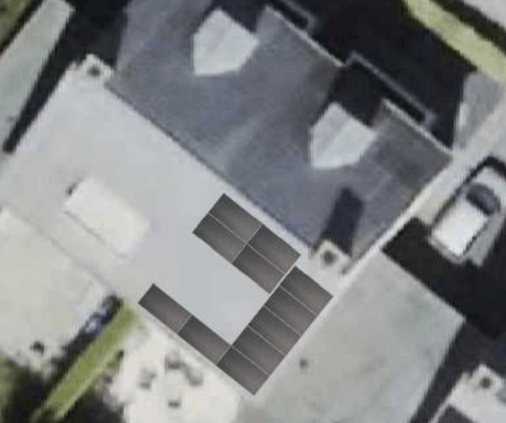

Foto's
Een foto van ons dak met daarop ingetekend de zonnepanelen door leverancier 2.
Afbeeldingslocatie: https://tweakers.net/i/jPWzBhuYSGugLprN5f775Zf03rY=/full-fit-in/4000x4000/filters:no_upscale():fill(white):strip_exif()/f/image/Z4z6WPZFpjCzKTEXt4FeEKHN.png?f=user_large
Beschikbare (dak)ruimte
Het dak bevat geen obstakels, echter willen wij in de toekomst een dakkapel plaatsen, waardoor we die ruimte nu niet willen vol leggen met zonnepanelen. Als referentie is het dakkapel van de buren gebruikt.
De totale oppervlakte van ons dak is, middels de meettool van Google Maps (afstand meten) zo'n 60m2 met een hellingshoek van 45 graden.

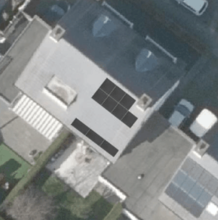

Hieronder nog de foto van de Hyundai panelen waarvan ik me afvraag of het gaat passen. Aangezien jij enthousiast bent over deze panelen zal ik ze nog eens bellen met wat vragen.

@BrightSun Voornaamste van de dakkapel-rant: Doe het gewoon goed, creëer extra leefruimte, niet alleen wat licht (excuus-dakkapel ~= dakraam). Door echt extra leefruimte te maken mag je ook meer m² in je verkoopadvertentie zetten, dus goed voor de waarde van huis.
En grote dakkapel passen gewoon je panelen weer :D
Yes de Hyundai panelen zijn echt wel technisch mooi. Je moet echter wel opletten hoe je ze gebruikt naast schaduwobjecten: https://www.draaistroom.net/nieuwe-parallel-shingled-panelen
Ze werken wezenlijk anders dan... zo goed als alle anderen.

Bedankt voor de link. Deze panelen naast de dakkapel leggen lijkt me dan niet heel handig, aangezien later op de dag schaduw op een gedeelte van de panelen zal vallen. Ik heb zojuist een belafspraak gemaakt met deze leverancier en zal het eens voorleggen.
  • Beste antwoord
  • Ronald
  • Laatst online: 14:27
Het kan dus wel, maar waar je een traditioneel paneel liefst portrait naast een dakkapel wil, wil je de Hyundai in landscape.
De bypass diodes in een traditioneel paneel knippen het paneel in 3 repen van ~33 bij 170-200+
In de Hyundai zitten 2 diodes, voor de onderhelft en bovenhelft (dus 2x ~114 bij ~85)
De beschreven stroken-powerpoints zijn lastig in residentiele systemen aan een string omvormer. Maar heel gaaf in een beduidend duurder optimizer of micro-omvormer systeem.

De Hyundai panelen in landscape orientatie naast de toekomstige dakkapel, zoals hierboven aangedragen. Daarnaast uiteraard ook panelen op de rest van het dak.
