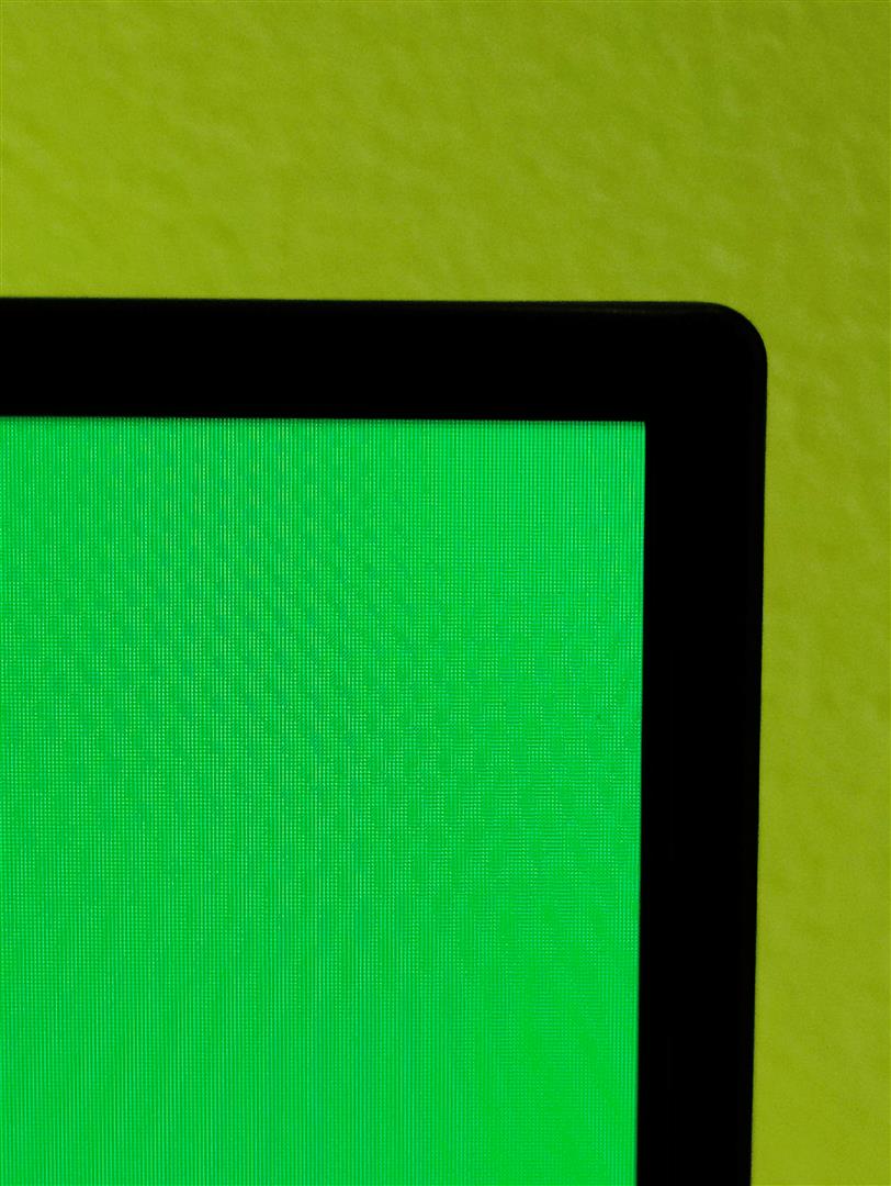

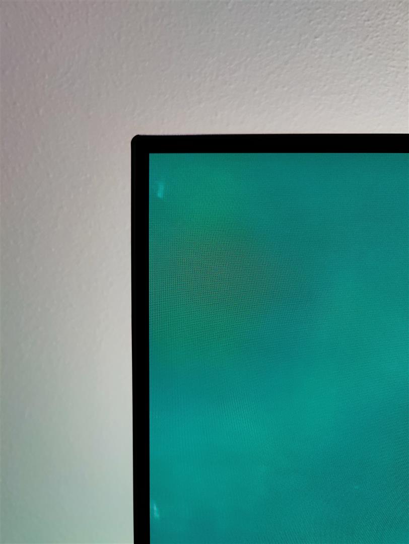

Ik heb afgelopen vrijdag een Philips 55OLED706 aangeschaft. Deze werd afgelopen zaterdag geleverd.
Uiteraard direct geïnstalleerd en na nog geen 10 minuten kijken viel mij op dat er links een bredere zwarte rand zat dan rechts.
Afbeeldingslocatie: https://www.imgdumper.nl/uploads9/61e8561134f97/61e85611318e2-1.thumb.jpg Afbeeldingslocatie: https://www.imgdumper.nl/uploads9/61e85638020cb/61e85637f25f2-2.thumb.jpg

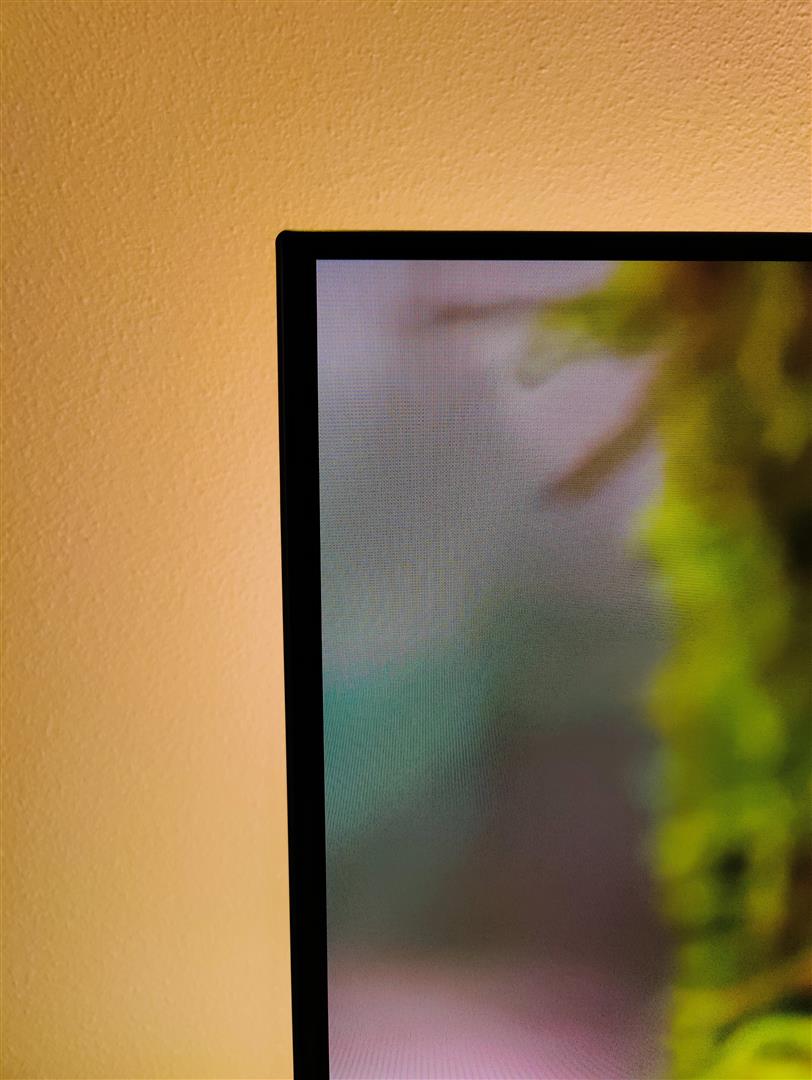

Zodra je de TV uit zet, daarna direct weer aan, is de linkerhoek weer ''hersteld''
Afbeeldingslocatie: https://www.imgdumper.nl/uploads9/61e85660432f1/61e856603fd33-3.thumb.jpg.

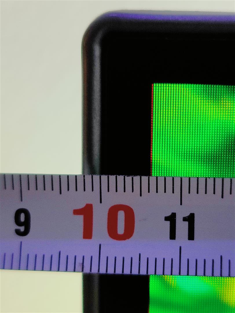

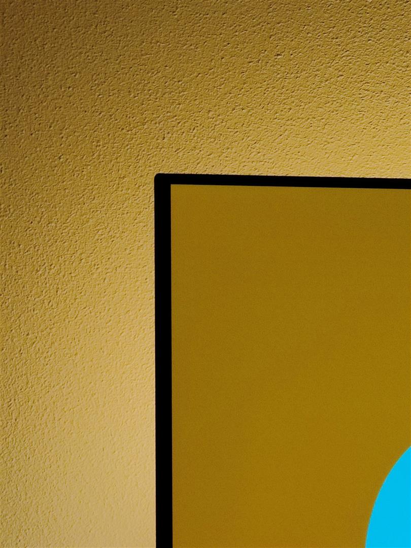

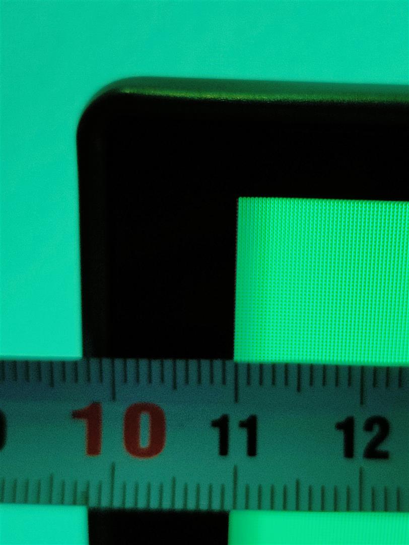

Op een gegeven moment begin je aan jezelf te twijfelen dus heb ik het even opgemeten:
Afbeeldingslocatie: https://www.imgdumper.nl/uploads9/61e857d9e4c4d/61e857d9e250f-4.thumb.jpg Afbeeldingslocatie: https://www.imgdumper.nl/uploads9/61e857e07e7a9/61e857e07b2e5-5.thumb.jpg

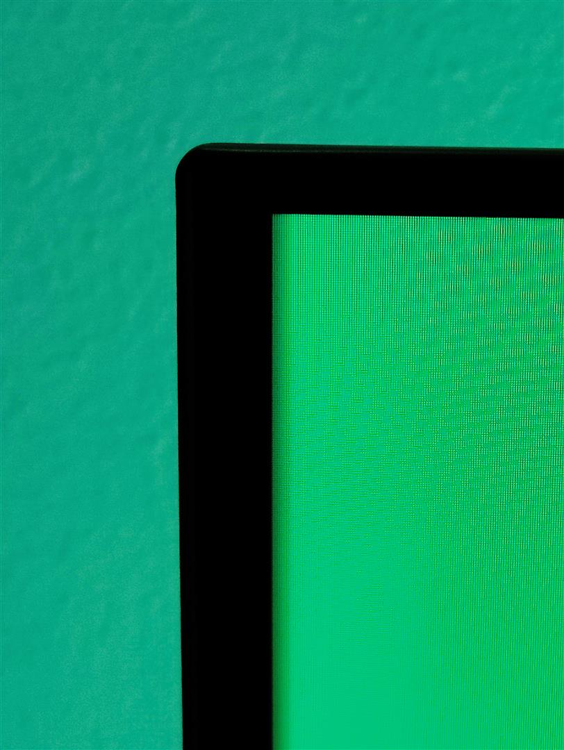

Nu zette ik zojuist de TV aan en na een aantal minuten weer hetzelfde heuvel:
Afbeeldingslocatie: https://www.imgdumper.nl/uploads9/61e857c6c801a/61e857c6c4e9e-6.thumb.jpg

Ik neem toch aan dat dit niet normaal is? Het is nu dus het tweede toestel dat ik heb. Als ik nu weer de TV uit zet en vervolgens direct weer aan is het weer voor (even) opgelost. Het is nu al weer een paar keer teruggekomen.

Is vermoedelijk Pixel Shift, een standaard feature bij OLEDs om inbranden te voorkomen, wat alleen bij Philips wat extreem geïmplementeerd lijkt te zijn zoals ook in dit topic beschreven en hier.
Bij OLEDs van LG en SONY is die functie er ook, maar nauwelijks merkbaar. Bij LG merk ik het soms als er bij de shift lichte pixels verschijnen aan 1 kant, maar normaal heb je het niet in de gaten.

Compleet normaal dit. Het beeld zal gedurende dat hij aan staat af en toe iets verschuiven, dit is inderdaad pixelshift. Soms valt het dan net uit het lood van de borders, maar dit valt vooral op als je er op gaat letten. In de praktijk zul je het niet zien vershuiven.
