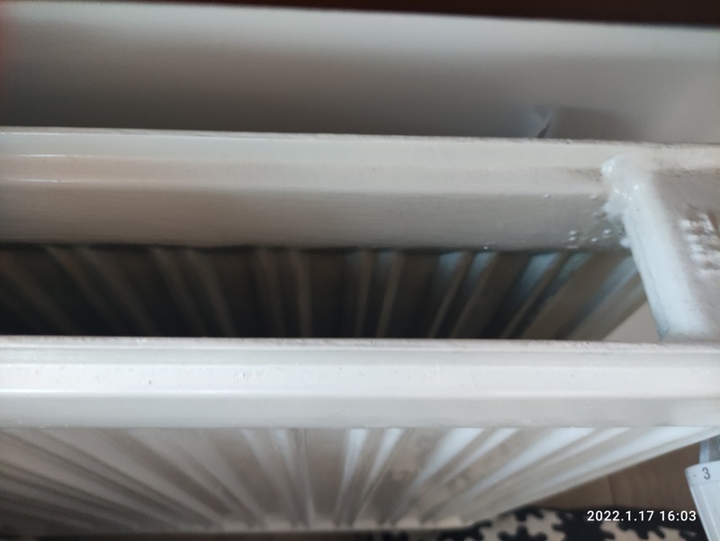

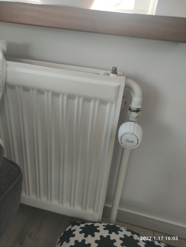

@kevinppo, dank je wel voor je reactie. We hebben een gas CV van 2005, dus daar valt winst de halen denk ik. Zat zelf te denken aan een hybride oplossing. Onze radiatoren in de woonkamer zien eruit als op de foto's.Afbeeldingslocatie: https://tweakers.net/i/w6rS-bG9_hWossZ0ONnY7_O2yqk=/800x/filters:strip_icc():strip_exif()/f/image/LVGrfEEYIBvvT9XfBcTjM14r.jpg?f=fotoalbum_large
Afbeeldingslocatie: https://tweakers.net/i/bo_IrInZPLxHJ5m-wPr4AoBkyIQ=/x800/filters:strip_icc():strip_exif()/f/image/OPQrq1tvu5KrCHCRy50SW1Kd.jpg?f=fotoalbum_large

Dat is zo te zien oude radiatoren.
Voor de bovenverdiepingen wil je die vervangen door nieuwere types welke ook op lage temperaturen werken.
In de kruipruimte lopen normaal gesproken ook de afvoerleidingen voor water welke op het riool is aangesloten. Je wil graag weten dat deze nog in goede staat zijn en niet lekken of dat de bodem onder je huis aan het verzakken is waardoor de onderkant van de muren erg vochtig wordt.
Ook is dat een mooie gelegenheid om te zien of alles droog is en niet vochtig.
De onderkant van je vloer kan je dan ook inspecteren om te zien wat voor materiaal het is.
Afhankelijk van de ruimte kan er bepaald worden wat de beste optie is.
Voor de lange termijn wil je het liefste vloerverwarming in je huiskamer hebben. Maar om je niet scheel te stoken is een geisoleerde kruipruimte wel vereist.

@D-dark, is het haalbaar om in mijn huis radiatoren te hangen die op lage temperaturen werken? Ivm dat ik heb begrepen dat het alleen zinvol is bij zeer goed geisoleerde huizen, denk niet dat die mate van isolatie haalbaar is voor ons huis.
  • D-dark
  • Laatst online: 26-06 22:28
Met het oog op de toekomst is het beter daar een warmtepomp liever op een zo laag mogelijke temperatuur werkt. Maar iets modernere en ruim bemeten radiators met een thermosstaat kraan die werken op een aanvoer temperatuur van 35 a 50 graden is ook al een verbetering. Dan kan je cv ketel op een lagere stand werken en meer moduleren wat het rendement ten goede komt. Combineer je dat met vloerverwarming dan heb je een goede combinatie. Idealiter wil je verwarming hebben welke op nog lagere temperaturen werkt. convectoren met ventilators zoals Jaga's. Maar dat heeft alleen zin als de rest er ook op afgestemd is.
Je hoeft niet meteen naar het andere uiterste te gaan van nieuwbouwnormen.
Maar er is genoeg mogelijk zonder al te grote investeringen te doen.
