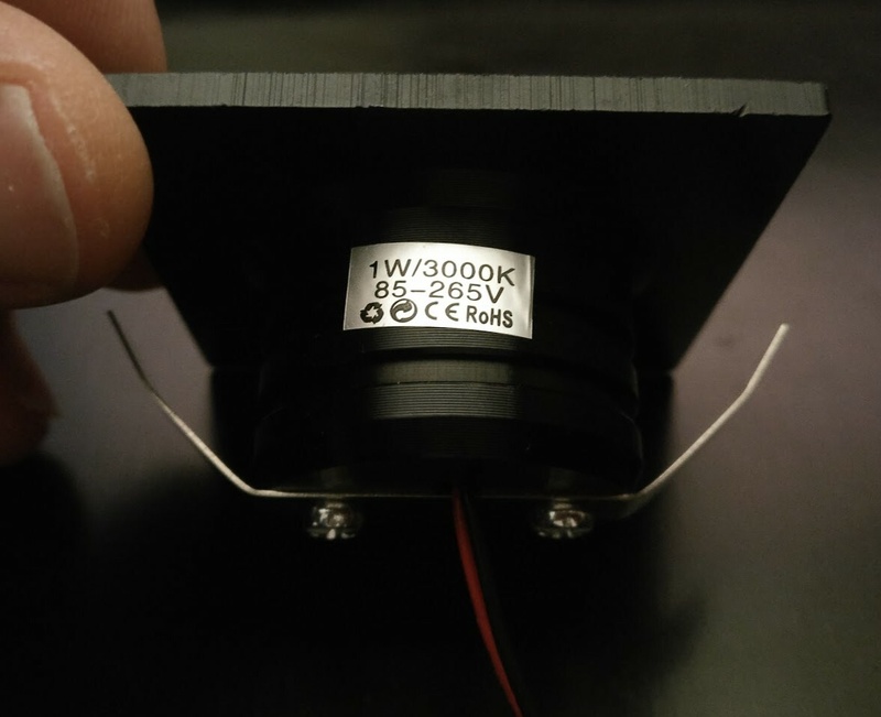

Inmiddels heb ik de lampjes binnen, maar ze branden veel te fel. Dus ik wil ze dimmen.

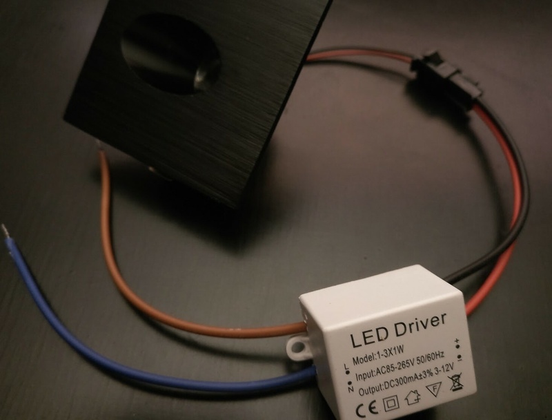

De lampjes (5 stuks) zijn geleverd met een 220v-12v driver ("A") die niet dimbaar is (volgens specs van Ali). Op de lampjes zelf staat vreemd genoeg 85-265v, wat mij vreemd lijkt omdat de drivertjes 3-12v leveren (ik meet 7v DC)

Ik was er vanuit gegaan dat deze lampjes geen eigen "electronica" hebben (aangezien er een separate leddriver bij zit). Ik was er ook vanuit gegaan dat een ledlampje dan altijd dimbaar is, mits de juiste driver er bij is... Is dat fout?
Vreemd genoeg doen beide lampjes het niet meer op de originele drivertjes, terwijl ik daar 7v meet op de uitgang.
Heb ik alsnog een verkeerde driver voor dit soort lampjes? (op de website van de 12v leddriver staat : "Let op dat er in 12V zowel AC als DC bestaat. Deze dimbare led trafo is dus geschikt voor 12VDC led lampen."
Iemand een idee wat ik kan doen? Ik heb nu nog 2 lampjes waar nog niks mee gebeurd is (ik heb er maar 2 nodig uiteindelijk) maar als ik ze niet kan dimmen ga k ze niet gebruiken

Je had de lampjes moeten aansluiten op een dimbare constant current voeding die 300mA afgeeft en dan de lampjes in serie moeten aansluiten.
Inmiddels heb je door verkeerde spannening de boel waarschijnlijk definitief om zeep geholpen.

@Ivow85 Ok, niet bekend met dat type voeding.
https://www.ledsupply.com...tant-voltage-led-drivers/
Dat baseer je dan op de 300ma 3-12v spec van de originele driver neem ik aan?
Dan heb ik ws. een constant voltage voeding gekocht? :? Die dan 12v levert wat teveel is/was voor de lampjes correct? Hoe moet ik de aanduiding op de lampjes dan interpreteren?
