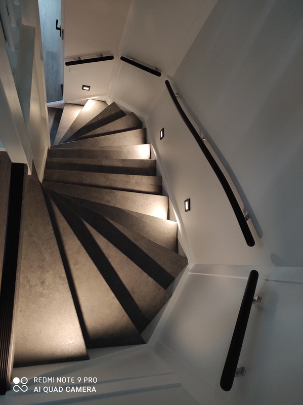

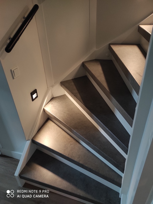

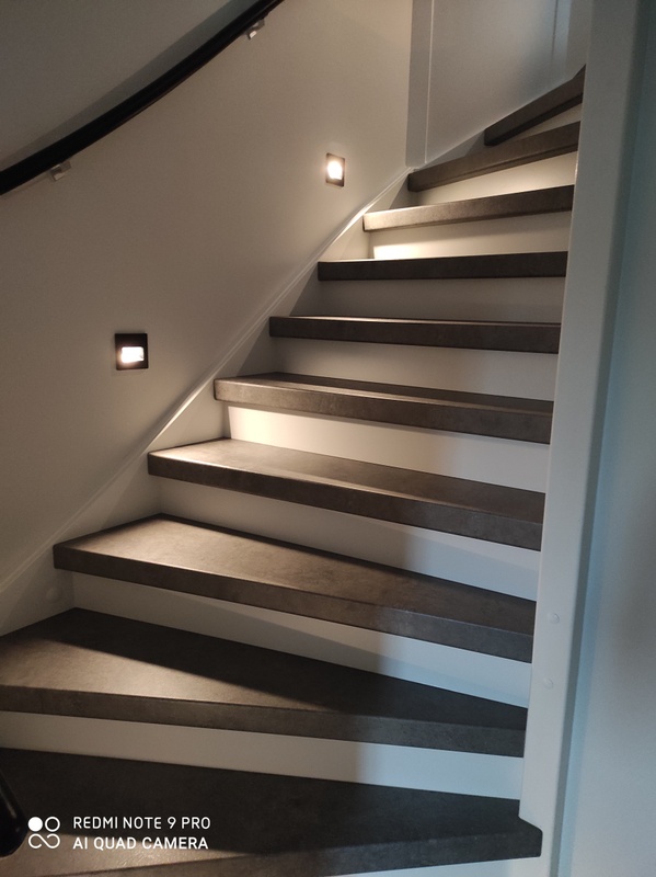

Wij hebben ze wel iets groter. Staat prima bij de trap. Maar liep tegen hetzelfde probleem aan. Niks betaalbaar gevonden toentertijd.
Afbeeldingslocatie: https://tweakers.net/i/Tg4kw1x4he1V5oIJkMQ-R5IbGHo=/x800/filters:strip_icc():strip_exif()/f/image/ujImWBYlFKt0s5wPTrlrYotl.jpg?f=fotoalbum_large
Afbeeldingslocatie: https://tweakers.net/i/DRpNgzZgUc8ewXKCQAJpyxbc2jQ=/x800/filters:strip_icc():strip_exif()/f/image/zg2M4xdCBX4TQipPV9zCHkBV.jpg?f=fotoalbum_large
Afbeeldingslocatie: https://tweakers.net/i/qrY6FbwauBeHbTcCVT8NSbalVjU=/x800/filters:strip_icc():strip_exif()/f/image/Nk8CniYmX7jmhYEwOJseOzLO.jpg?f=fotoalbum_large
