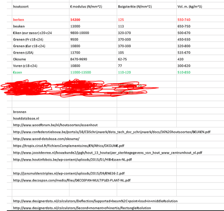

Doorbuiging kun je berekenen:
https://designerdata.nl/c...t-load-in-middle#solution
Daarvoor heb je traagheidsmoment (I in mm4) nodig
https://designerdata.nl/c...odulus/rectangle#solution
Tevens heb je de E-modulus nodig van de houtsoort waarvan je de doorbuiging wil weten. Hieronder wat voorbeelden + Google is je vriend.
Afbeeldingslocatie: https://tweakers.net/i/bx_gQhjCx4RW8GywzVLSScbr64M=/full-fit-in/4000x4000/filters:no_upscale():fill(white):strip_exif()/f/image/r5HqbW3sLa8BpSx8SvC7k9wz.png?f=user_large

rbaidjoe schreef op zondag 9 januari 2022 @ 21:03:
Damn. Dat is handig. Dank je.

Als ik het goed begrijp en uitreken
zou een eiken balk/lat van 40 mm dik op een lengte van 970 mm met een gewicht van 20 kg qua puntbelasting 0,0011 mm doorbuigen?
F = 200 N
l = 485 mm
E = 9800 MPa
I = 75173333 mm4
x = 20 mm

Paultj schreef op woensdag 12 januari 2022 @ 09:07:
F = 200 N
l = 485 mm
E = 9800 MPa
I = 75173333 mm4
x = 20 mm
nvm, ik moet eerst nog ff goed kijken
l (kleine letter L, dus niet hoofdletter i) moet 970 zijn. Check de links nog maar eens goed, en ook de beschrijving bij de berekening:
"Supported beam, point load in middle
Use this calculator to determine deflection of a profile with second moment of inertia I, length l and Young's Modulus E under influence of load F.
Optionally x can be used to determine the deflection at a specific point along the axis of the profile."
m.a.w. x kan je dus op 485 zetten of evt leeg laten. Of als je de doorbuiging op een specifiek ander punt wil weten, vul je die x in.
