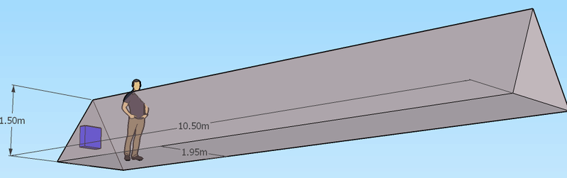

Optie A is op de vliering, waar we bijna nooit komen. DC kabel door het dak en dan binnen, maar ca. 1 m DC kabel. Bij deze plek vraag ik mij alleen af of de omvormer zijn warmte voldoende kwijt kan?
Afbeeldingslocatie: https://tweakers.net/i/4KQN9R6pvGPJtnLsbdWX7p2et6k=/800x/filters:strip_exif()/f/image/VAlRr5gRRAMLGCRl9wXbjLZh.png?f=fotoalbum_large

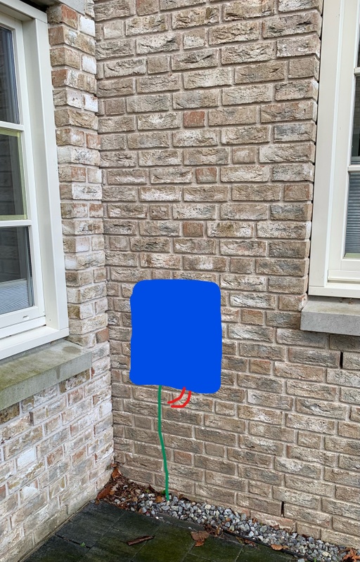

Optie C is buiten bij de oprit. Volgens SMA kan de omvormer in de regen, maar het is misschien niet ideaal. Aan de binnenzijde van de gevel zit een koof, dus de DC kabels moeten door de gevel en de AC kabel moet of door de gevel naar de koof, of langs de gevel in de grond naar de kruipruimte.
Afbeeldingslocatie: https://tweakers.net/i/cnCSmerCn7fmOHKlKcVZTb3bdDo=/x800/filters:strip_icc():strip_exif()/f/image/JkYYOHZvNeSeIYIhJbLL3x0B.jpg?f=fotoalbum_large

SMA geeft min. maten door aan alle zijden van de omvormer. Ikzelf heb hem in dezelfde ruimte opgehangen als waar de ketel hangt. Ik heb hem wel bevestigd op een cementgebonden plaat, mocht hij warm worden. Daarnaast heb ik ook een rookmelder daar hangen en is er gezorgd voor ventilatie.
  • gebruiker001
  • Laatst online: 21-09 12:35
@cwrm63 de vrije ruimte rondom voldoet voor alle opties aan wat sma voorschrijft. Maar ik zit er meer mee dat de vliering (optie a) zelf niet geventileerd is en dat het een nauwe en langwerpige ruimte is waar de warme lucht toch blijft hangen. Hoeveel kW is jouw omvormer en hoe groot is de ruimte waar die hangt? En je ventileert de ruimte dus met verse lucht?
  • Dronium
  • Laatst online: 18:18
In mijn vorige woning hing de SMA (Sunnyboy 300TL ) ook op zolder waar het in de zomer behoorlijk warm werd. De omvormer werd wel warm, maar nooit zodanig dat het significant van invloed was op de binnen temperatuur.
  • gebruiker001
@Dronium dat is goed om te weten! En hoe groot was de zolder ongeveer?
Was het een goed geisoleerde zolder, en hoe warm werd de zolder tijdens een hittegolf? 30 graden of >40 graden?
3,2 kW is nog wel iets minder dan 8 kW, maar het geeft wel een indruk.

  • AUijtdehaag
Optie A en hang er een fannetje onder.
Kan prima via modbus tcp uitlezing en aansturing via zigbee stick/blitzwolf tussenstekker.
Afbeeldingslocatie: https://tweakers.net/i/iqN7qdloXWjtTMNb2OCMnmu1Qn4=/232x232/filters:strip_icc():strip_exif()/f/image/wwZxUTbAO4ASQP3NCNPlLKCo.jpg?f=fotoalbum_tileAfbeeldingslocatie: https://tweakers.net/i/U9QKNxTvro1VNFdFy-QCjkLqzZ4=/232x232/filters:strip_icc():strip_exif()/f/image/XGTCoYxIxqKFX8aPJRnEFEwt.jpg?f=fotoalbum_tileAfbeeldingslocatie: https://tweakers.net/i/Kntcr7KVjyjRk1HQUp_L1ivA_AA=/232x232/filters:strip_icc():strip_exif()/f/image/3kyFV3ybJ5mFnTLDCiRpQRSi.jpg?f=fotoalbum_tile
[ Voor 85% gewijzigd door AUijtdehaag op 07-01-2022 21:43 ]
  • jeroen3
  • Laatst online: 19:21
SMA tripower 8.0: Operating temperature range ‒25 °C to +60 °C
Met 8kW en 97.7 % efficiency levert je dat 184 Watt aan kachel op.
Nu weet ik niet hoe warm je zoldertje is, maar 60 graden lijkt mij erg hoog. En ik denk niet dat 200 Watt daar veel aan gaat veranderen als er gewoon geventileerd kan worden.
[ Voor 18% gewijzigd door jeroen3 op 07-01-2022 22:01 ]

Als het aan mij zou liggen zou ik hem lekker op de vliering plaatsen. Mocht hij te heet worden dan zal de omvormer vast in de beveiliging schieten. Verder heb ik eigenlijk nooit gehoord dat een omvormer is af gefikt.
  • gebruiker001
Hoeveel kWh gaat de omvormer aan warmte produceren op een warme zonnige dag in de zomer? Is dat 10 u* 180 w = 1,8 KWh ongeveer? @wauskoek, weet je of die 97,7% rendement realistisch is in de praktijk? Kan mij juist ook voorstellen dat als de omvormer warmer wordt dat het rendement omlaag gaat? Waar blijft de energie bij aftoppen? Panelen 10 Wp en omvormer kan 8kW doorgeven. Waar blijft de 2 kW? Dit wordt denk ik niet in warmte omgezet in de omvormer?
Temperatuur is vandaag 16 graden op vliering. 10 graden warmer dan buiten. Ik ga nu 24u lang 150 Wh per uur verwarmen met een elektrische kachel. Eens kijken wat dat doet met de temperatuur in de ruimte.
[ Voor 57% gewijzigd door gebruiker001 op 08-01-2022 13:22 ]

Ik heb een 10.0 sma op een (kleine) plek met te weinig luchtstroom hangen. Zoals @AUijtdehaag zegt kan plek A prima, maar hang er geforceeerde luchtstroom bij. de omvormer zal niet affikken, dat klopt, hij wordt wel ongezond warm, wat in mijn geval uiteindelijk effect heeft op het geluid wat hij maakt en hoogstwaarschijnlijk op de levensduur van het ding, daarom heb ik ook een ventiflappertje.

  • gebruiker001
@twain4me dat klinkt als een vergelijkbare situatie.
Is het ook een goed geïsoleerde ruimte waar geen verse lucht bijkomt? Hoe groot is de ruimte ongeveer? En hoe warm wordt de ruimte zelf? 45 graden? Wat is dan een ventiflappertje?
Hier is de vliering afgesloten met vlizotrap. Alle warmte moet dus door een goed geïsoleerd dak weg, met op 1 kant de zonnepanelen die zelf ook heel heet worden.

Ongeveeer 6m3 je kan testen hoe warm het er wordt je zal tussen de 2 en 3kWh aan warmte krijgen. kwestie van een bouwkacheltje van 3kWh er een uurtje neerzetten. ik kan een deur open zetten en een ventilator (een ventiflappertje) dan zal uiteindelijk de airco het oppakken. ik zou zorgen dat de vliering geventileerd kan worden. en de omvormer zijn eigen ventilator geven.

Waarom denk je 2-3 kWh? Als t rendement 97% is dan is het toch 3%*8kW = 240 Watt per uur? Na 10u inderdaad 2,4 kWh. Klopt dit zo?
  • twain4me
  • Laatst online: 20:15
twain4me
gebruiker001 schreef op zaterdag 8 januari 2022 @ 13:50:
Het rendement is niet altijd 97% alleen binnen bepaalde waardes
ik heb 3,5% van de maximale dagopbrengst gedaan dan kom ik rond de 3kWh uit een gecalculeerde gok is dan dat jij tussen de 2 en 3 zal zitten. (ik ken je systeem natuurlijk niet zo goed)

Toch nog even optie C. Zijn er goede redenen om dit niet te doen? De kabels kunnen direct door de gevel naar binnen waar een koof is. AC kabel door de koof de kruipruimte in en DC kabel naar boven en dan door het dak naar de zonnepanelen. Alle kabels buiten bereik.
Afbeeldingslocatie: https://tweakers.net/i/zhETLR71bAmo-xmU6u9eoptbIdY=/x800/filters:strip_icc():strip_exif()/f/image/r5K4Z58x5JP4XyaV3uirUQXt.jpg?f=fotoalbum_large
Op de site van SMA staat dat de omvormer buiten mag.
Afbeeldingslocatie: https://tweakers.net/i/G9NNt92hEz-hhHacczWvCS5ofhc=/800x/filters:strip_exif()/f/image/JUxbTaIgITBl9RKP6dCwUnMV.png?f=fotoalbum_large
De warmte op de ongeventileerde zolder ben ik toch niet helemaal gerust op. SMA zegt dat vanaf 45 derating op kan treden. Ik weet niet helemaal hoe ik onderstaande grafiek moet lezen, maar kan mij best voorstellen dat het achterop de zolder gemakkelijk 45 graden wordt.

  • gebruiker001
@AUijtdehaag Vind jij oplossing C met de omvormer buiten aan de gevel volgens onderstaand plaatje geen goed idee? En is dat vanwege veiligheid of omdat de omvormer in de regen komt, of heb je een andere reden waarom je dit niet zou doen?
Afbeeldingslocatie: https://tweakers.net/i/xkaMD7s0g9AODsrYnTw9ODEDko0=/x800/filters:strip_icc():strip_exif()/f/image/r6tu8vJm2YHEe3T0J3pWY21Q.jpg?f=fotoalbum_large

Mocht de omvormer pal in de zon staan wordt deze waarschijnlijker warmer dan op zolder. :)
gebruiker001 schreef op zaterdag 8 januari 2022 @ 21:21:
En wat vind je van optie C. Ik neem aan dat je een zo kort mogelijke dc kabel wilt vanwege de veiligheid? Bij optie c is de dc kabel heel lang, maar hij ligt onder de dakpannen en in een kabelkoof die onbereikbaar is. Is het dan nog steeds een slecht idee om een lange dc kabel toe te passen?
Opzicht kan dat ook een voordeel zijn. Spanning vanuit de panelen is hoger dan de netspanning. Wat belangrijk is voor kabeldikte is ampèrage.
(Even gemakkelijk gezegd en als je alle verliezen etc... achterwegen laat.)
500V x 4A = 2000Watt.
250V x 8A = 2000Watt.
Je ziet bij lagere spanning dat er meer ampère loopt en dus een dikkere kabeldikte nodig hebt. Om deze redenen zijn hoogspanning lijnen niet voor niks hoogspanning. Anders heb je een geleider nodig van 2 meter diameter o.i.d. :P
bbbrumbrum schreef op zondag 9 januari 2022 @ 09:07:
Eerlijk gezegd: geen idee. Kan me voorstellen dat DC minder storing geeft dan AC, maar dat moet iemand met verstand van zaken maar toelichten…
Zou iig een shielded CAT kabel gebruiken, meer kan je niet doen.
Hooo... pas op! :o Slecht gelegde DC kabels kunnen de grootste stoorzenders zijn! Er wordt namelijk flink in het DC gechopt en gehakt om er een AC signaal van te maken.

@wauskoek ok, kabelverliezen heb ik gecheckt in sunny design en dat lijkt acceptabel 0,5%. Verstoring van internet kabel naar bovenverdieping vind ik niet zo heel erg. Ik kan de kabel 40 cm vrijhouden van DC dus verwacht dat het dan wel zal gaan.
Maar verder geen bezwaren? Die dc kabel over het dak en door de koof is gewoon veilig als de installateur netjes werkt?
Ik krijg toch de indruk dat de omvormer het buiten beter naar zijn zin gaat hebben dan op een vliering waar het zomers 45 graden kan worden.
  • wauskoek
  • Registratie: November 2021
  • Laatst online: 14-01 22:44
@gebruiker001 Kan er verder niks op aanmerken. :)

Ik zou zo'n blauwe doos liever op de vliering hebben waar ik er nimmer naar hoef te kijken dan een puist op mijn gevel schroeven.
  • Hann1BaL
  • Laatst online: 06-09 20:19
Hann1BaL
Do you stay for dinner?Clarice
FirePuma142 schreef op maandag 10 januari 2022 @ 15:14:
Begrijp ik.
Ik denk dat de TS hem gewoon buiten wil hebben en als hij zich daar goed bij voelt, is dat verder gewoon een prima idee in dit geval. Waarschijnlijk gaat het met beide locaties helemaal prima.
Je kunt er altijd nog iets omheen timmeren (zonder boven en onder af te sluiten, maar zodat je dat ding niet ziet, maar wel luchtstroming houdt.)
[ Voor 14% gewijzigd door Hann1BaL op 10-01-2022 15:20 ]
  • gebruiker001
Dat is precies mijn afweging ook. Ben alleen bang dat ik er op de vliering juist naar moet kijken omdat ie te warm wordt. Dat ik dan moet gaan ventileren of koelen. Daar heb ik juist geen zin in. Aan de gevel niet mooi. Tsja, het is een beetje uit het zicht en de buren hebben een AED en een lader voor de auto aan de gevel en dat vind ik ook niet storend.
  • FirePuma142
FirePuma142
Sergius Bauer
gebruiker001 schreef op maandag 10 januari 2022 @ 15:38:
Bedrijfstemperatuur van -25 tot +60. Dus tenzij je de Noordpool combineert met de Sahara zal het met te warm of te koud wel meevallen.
