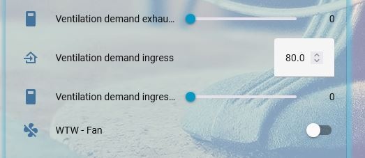

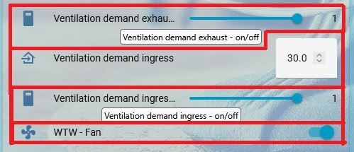

Het zou indd mooi zijn als het in esph kan zat al te kijken:
YAML:
24
25
26
27
28
29
30
31
32
33
34
35
36
37
38
39
40
41
switch:
  - platform: modbus_controller
    modbus_controller_id: hru
    name: "Bypass valve - on/off" # 0 = auto 1 = Manual
    register_type: holding
    address: 2033
    use_write_multiple: true
    icon: mdi:toggle-switch-variant
    on_turn_on:
      then:
        if:
          condition:
            lambda: 'return id(hru_m3h_toevoer_binnen_total).state > 200;'
          then:
            - logger.log: "The sensor value is above 200!, change fan to 200"
            - number.set:
                value: 200. # Lower the fan to the bypass allowed value
            - delay: 5s # Give the bypass time to open
            - number.set:
                value: 0 # Set the fan back to auto.
          else:
            - logger.log: "The sensor value is below 200!, turn on bypass"
    on_turn_off:
      then:
        if:
          condition:
          then:
            - logger.log: "The sensor value is above 200, change fan to 200 before turn off"
            - number.set:
            - delay: 5s # Give the bypass time to close
            - number.set:
          else:
            - logger.log: "The sensor value is below 200, turn off bypass"
Dit lijkt al aardig in de buurt te komen, maar nog steeds is het dat je bezig betn met modbus en address: 2033, dus heel blij ben ik er nog niet mee

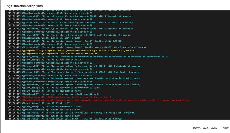

@maartenvdv737 Ik heb mijn HRU400 op de manier aangesloten zoals jij dat beschrijft.
Ik krijg alleen geen enkele communicatie met de HRU.
Ik heb de adapter gebruikt die jij beschrijft en ook eentje met LEDjes erop om te zien of er wat gebeurd.
Als ik de adapter met LEDs in de USB poort prik zie ik heel even de Tx en Rx LEDs knipperen om de communicatie te initieeren, maar komt blijkbaar geen respons van de HRU.
Ik kan via de installateursapp van de HRU zien dat de communicatie instellingen goed staan en ik heb al verschillende manieren geprobeerd om de poort aan te geven in de Modbus configuratie.
De adapter kan ik zien in het hardwareoverzicht van de Raspberry en die regel heb ik gekopieerd maar zonder succes.Ik heb ook al andere USB poorten gebruikt.
Ik neem aan dat Modbus standaard aan staat.
Zie ik nog iets over het hoofd?

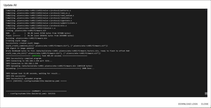

Nou vandaag ben ik begonnen met de WTW aansturing.
Ondanks dat het natuurlijk wel wat puzzelen zal zijn, het is tenslotte geen standaard, merk ik dat zelfs de basis inrichting al een hoop ellende is.... ;(
1: Atomic lite 485 en development board in elkaar klikken (ging het allemaal maar zo eenvoudig :P )
2: Via usb-c connecten aan mijn windows laptop
3: Windows VCP drivers default al geïnstalleerd, apparaat wordt herkend.
4: In Home assistant ESP builder - apparaat toevoegen, hier moet ik vervolgens aangeven hoe het device heet (wtw.yaml) en dan vervolgens de wifi instellen. Verder nog een API key kopiëren voor het kunnen aansturen.
5: Na alles doorgestapt te hebben is dat device offline.
6: Het apparaat is wel zichtbaar op mijn netwerk en heeft een ip adres.Vastzetten in de code geeft de voorkeur. Daarna is deze wel online
7: I.v.m niet kunnen bijwerken / updaten in firefox via de HA ESP builder optie 2 "plug into this computer - For devices connected via USB to this computer dit maar in Edge geprobeerd. Dat lukte en alles wordt geschreven (is alleen de header dus nog zonder de HRU400 code.
8: Nu wil ik de code er bij zetten en pas de GPIO pinnummers aan voor RX en TX, ditmaal via HA onder firefox en dan de optie 3 " plug into the computer running the ESPhome device builder"
Na schrijven krijg ik in de logging wel een SUCCES melding;
Wrote 0x103b10 bytes to file /data/build/esphome-web-089a68/.pioenvs/esphome-web-089a68/firmware.factory.bin, ready to flash to offset 0x0
esp32_copy_ota_bin([".pioenvs/esphome-web-089a68/firmware.bin"], [".pioenvs/esphome-web-089a68/firmware.elf"])
======================== [SUCCESS] Took 450.60 seconds ========================
INFO Successfully compiled program.
Maar daaronder staat meteen dit;
ERROR Running command failed: This chip is ESP32-S3 not ESP32. Wrong --chip argument?
ERROR Please try running esptool.py --before default_reset --after hard_reset --baud 460800 --port /dev/ttyUSB0 --chip esp32 write_flash -z --flash_size detect 0x10000 /data/build/esphome-web-089a68/.pioenvs/esphome-web-089a68/firmware.bin 0x1000 /data/build/esphome-web-089a68/.pioenvs/esphome-web-089a68/bootloader.bin 0x8000 /data/build/esphome-web-089a68/.pioenvs/esphome-web-089a68/partitions.bin 0x9000 /data/build/esphome-web-089a68/.pioenvs/esphome-web-089a68/ota_data_initial.bin locally.
INFO Upload with baud rate 460800 failed. Trying again with baud rate 115200.
Het lijkt erop alsof nu het updaten ineens struikelt over de chip en dat het geen ESP32 is maar een ESP32-S3....ik vertrouw het verder ook niet om dan maar even "zo verder te gaan en de bekabeling op de modbus connector van de WTW aan te sluiten" ik moet m.i eerst dit probleem verhelpen.

Na het bijwerken van de YAML in de Esphome (Van Home Assistant), opslaan heb ik alles geupdate via de "update all" knop op het hoofd overzicht van ESPhome.
Na het schrijven kan ik vervolgens via "Apparaten" en "ESPhome" mijn "itho daalderop toevoegen en worden nu een hoop functies herkend :)
Hieronder de "logging"
Afbeeldingslocatie: https://tweakers.net/i/l2DgB1cZpre3GRJNlxoDu9hF0so=/800x/filters:strip_icc():strip_exif()/f/image/o0hjLMxvFkNpJ1kDeKE2sEbr.jpg?f=fotoalbum_large
En hier de sensors die zijn toegevoegd op basis van de code van @KMarco

Met die code krijg je een "fan" in je HA waarmee je gewoon je M3 instellen
Afbeeldingslocatie: https://tweakers.net/i/P2mi365pJbMXL9VGkH_PWSL87AA=/fit-in/4000x4000/filters:no_upscale():strip_exif()/f/image/xy6rlAgQaezL2aTVMu84rkdF.png?f=user_large
Afbeeldingslocatie: https://tweakers.net/i/uZsuNkWNgjEi63m5EPvJJR-zbpg=/fit-in/4000x4000/filters:no_upscale():strip_exif()/f/image/67ETKgV3PjM4j9pcwh3QBMdd.png?f=user_large
Afbeeldingslocatie: https://tweakers.net/i/AUNB8L74kYyrAzLvX2Ila9S9QmQ=/fit-in/4000x4000/filters:no_upscale():strip_exif()/f/image/aBi84EiBx4TqA97blt0QA6Ce.png?f=user_large

  • in ESP home een nieuw device aanmaken? - Kan, maar je kan ook gewoon je oude device herconfigureren natuurlijk.
  • Daarin de YAML code van Git gebruiken op "esphome-Itho-Daalderop-HRU400/esphome/hru400.yaml" - Ja en aanpassen waar nodig natuurlijk.
  • Daarna alles updaten naar de ESP? - Correct
  • Vervolgens worden er dan een nieuw apparaat met entities aangemaakt? - Correct, als je een nieuwe maakt, als je overschrijft dan blijft het device hetzelfde maar krijg je nieuwe entities.
> En dan voor bv automation helpers aanmaken, of een card voor bv een slider met percentage ventilatiespeed?
in de code zit de FAN al. Maar voor de 30 min timer zal je inderdaad even een aantal dingen moeten bijmaken zoals helpers.

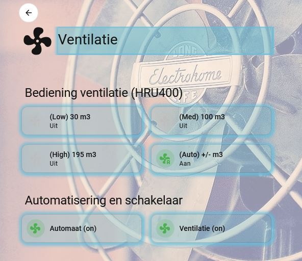

Met je hulp en de uitleg op mijn vragen heb ik het voor elkaar gekregen om het op de ESP te kunnen schrijven :) Ik heb de hru400.yaml zo kunnen gebruiken, omdat op github deze al voor mijn ESP32 lite stond ingesteld.
Hieronder de update / installatie in ESP builder van Home Assistant
Afbeeldingslocatie: https://tweakers.net/i/HMrIEhqK9fhBlggXXNVrn-8sGQs=/800x/filters:strip_icc():strip_exif()/f/image/uV4t2F3PuC7xrVWltK9Ly1Qo.jpg?f=fotoalbum_large
En de nieuwe in te stellen parameters en sensoren.
Afbeeldingslocatie: https://tweakers.net/i/OWwa9D3NB9C7zoEGg1rpcQ1JQzE=/800x/filters:strip_icc():strip_exif()/f/image/vsLg0M1UpEvApm9zBgIRSjPh.jpg?f=fotoalbum_large
Afbeeldingslocatie: https://tweakers.net/i/V3vteazQ4xlDBqxxxQ8zHsgFXx8=/800x/filters:strip_icc():strip_exif()/f/image/c8aUFUwosbqJebuvNunWVFQv.jpg?f=fotoalbum_large
Ik ben er ontzettend blij mee en kan niets anders zeggen dan dat het echt mooi is bedacht. _/-\o_
M.b.t de FAN en de helpers;
Ik zou dus nu op basis van een humidity een helper met timer kunnen aanmaken die dan voor 30 minuten optoert en daarna weer naar de standaard ventilatie terug gaat.
Nu doe ik zelf veel met automations;
Zou dat daar net zo goed mee kunnen? Ik kijk altijd naar de trigger en als deze door een threshold gaat moet bv een actie worden uitgevoerd , wordt een acceptabele andere threshold bereikt zet een andere automation het dan weer op bv default (in dit geval dan ventilatie)
Mocht dan toch niet handig zijn ga ik met de helper aan de gang 8)

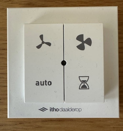

De RF ontvanger heeft diverse modes waaronder "auto".
Afbeeldingslocatie: https://tweakers.net/i/gIy3GnEjKn2rXhHdHVaAN7aMqxA=/fit-in/4920x3264/filters:max_bytes(3145728):no_upscale():strip_icc():strip_exif()/f/image/oMnQBp6Yh262qHKmOOU2j9Cd.jpg?f=user_large
Ik heb verder nog niet gekeken, misschien dat ergens in de documentatie de parameters staan van elke knop, maar zijn die ook makkelijk te programmeren?
Bijvoorbeeld dat ik de "auto" mode van de RF knop via Automatisch script activeer?
Bij mijn LG think zijn dit bv al presets die ik zo aan kan roepen (vakantie mode, heat pump of turbo)
Mocht dit er niet zijn moet ik de remote gewoon bedienen en kijken wat alle sensoren mij vertellen :)

3: Het valt me op dat als de automatisering wordt uitgevoerd dat de entiteiten in het plaatje hieronder (Ingress) ook worden ingeschakeld naast de "fan.wtw_rs485_wtw_fan";
Ventilation demand ingress - on/off
Ventilation demand ingress - (instelbaar m3/h)
Afbeeldingslocatie: https://tweakers.net/i/2-IdJAaWjoVSxdDcbi0DVQRZQGY=/fit-in/4920x3264/filters:max_bytes(3145728):no_upscale():strip_icc():strip_exif()/f/image/I6Qli4WZVlTuVQiHgAavPGht.jpg?f=user_large
Als de automatisering klaar is gaat de WTW fan dus naar 42 procent. Maar de HRU400 blijft nog steeds op volle snelheid draaien en verandert alleen als ik bv de 200 waarde aanpas naar de 80 in de afbeelding hierboven.
Ik kan dit niet verklaren of dit wel zo hoort? Ik kan natuurlijk de "Ventilation demand ingress" aansturen maar volgens mij zou juist de WTW fan met de slider bepalend moeten zijn voor het aantal m3/h als je deze slider kan verzetten in stappen van 14 procent?

3:Het valt me op dat als de automatisering wordt uitgevoerd dat de entiteiten in het plaatje hieronder (Ingress)
Ja je gaat van auto naar manual, daar moeten eenmaal wat dingen voor omgezet worden.
Verder snap ik dr vraag niet zo goed, zal aam mij liggen :) Maar als je ventilator niet naar 42% gaat na de 30/60 min moet je even kijken bij je triggers en automation history, allicht staat daar ergens een error message.
4: de WTW is het waarschijnlijk niet heel erg eens met hoe het een en ander gebeurd, de software zelf zal opschalen in stappen in plaats an auto naar 100%. Verder niet super erg want het is een warning. Maar je kan dus wat langzamer optouren dan zou je ze niet meer moeten krijgen (al krijg ik ze somt ook als hij op auto staat)

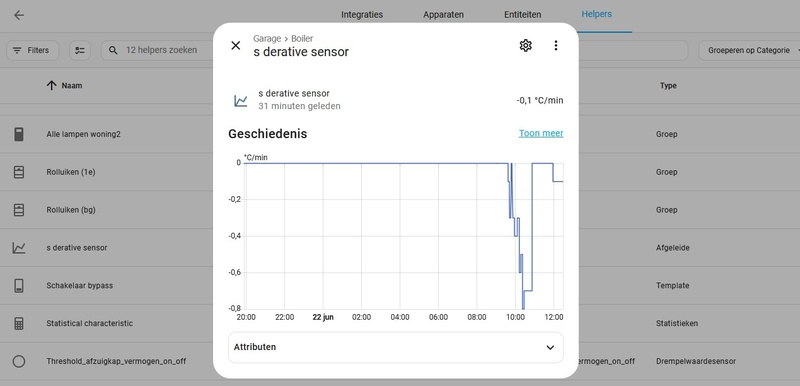

Hier heb ik zojuist een testje voor gedaan, ik merk dat de humidity niet snel genoeg oploopt bij het vullen van bv een bad. Omdat ik de Wavin Sentio niet meer kan uitlezen door een gedwongen update van Wavin :-( heb ik dit nu als volgt opgelost.
Gebruik de sensor van de "huidige temperatuur van de LG boilervat" en voeg deze toe aan een "derative sensor".
Deze sensor sampelt over de afgelopen 10 minuten (voortschrijdend) en kijkt hoeveel de temperatuur per minuut afneemt. Omdat ik weet dat het boilervat bij een grote verbruiker onder 50 graden komt en dat dan de temperatuur op de sensor ook sneller daalt loopt de "derative sensor" wel sneller op vwb negatieve waarde (afname bv -0,4 graden celcius per minuut)
Afbeeldingslocatie: https://tweakers.net/i/tDO6bJTkoHiRgmkYCg5yLrmwCxo=/800x/filters:strip_icc():strip_exif()/f/image/VpfgTAhj3rgXcOHFXhmx9JF4.jpg?f=fotoalbum_large
Op basis daarvan kan ik dan de HRU 400 aansturen via een automation (dus trigger onder de 50 graden en condition van de "derative sensor" > 0,4 graden celcius per minuut). De afzuiging moet dan ca 40 minuten afzuigen.
Ik zal verder even kijken naar de custom cards welke zich daar het beste voor leent :)

Ik krijg in de logging van de ESP home te zien dat er een register "BCC" niet kan worden uitgelezen.
Dat is omgerekend 3020 -> s_3020: Snelheid toevoerventilator
Kan je deze wel uitlezen?
Ik heb er namelijk, naast nog enkele die geen data hebben en"unknown" zijn;
sensor.wtw_rs485_speed_exhaust_fan
sensor.wtw_rs485_speed_ingress_fan
sensor.wtw_rs485_power_usage_exhaust_fan
sensor.wtw_rs485_power_usage_ingress_fan

  • Endy
  • Laatst online: 09-10 05:54
Het is al even geleden m.b.t mijn laatste bericht en ben verder gegaan om het zo goed mogelijk in Home assistant in te bouwen.
Nu is dat aardig gelukt en heb ik een hoop zaken geautomatiseerd.
Wat me wel opvalt is het volgende;
Ik heb een draadloze Itho afstandsbediening met 4 knoppen;
- Kleine ventilator (30 m3/u)
- Grote ventilator (200 m3/u)
- Auto (80m3/h)
- Zandloper bepaalde duur verhoogde afzuiging (gebruik ik nooit)
Als ik met mijn ESP32 en de Github van @vormulier mijn aansturing gebruik, dan merk ik dat mijn automation die op 60m3/u staat ingesteld na verloop van tijd niet onder de 80m3/u komt.
Pas als ik de draadloze Itho bediening op "kleine ventilator" druk, dan kan ik weer aansturen onder de 80m3/h.
Ik heb vervolgens de volgende zaken geprobeerd om uit te zoeken, onderstaande werkt niet;
1: WTW herstarten gaat dan default naar 80m3/u en er onder is niet mogelijk
2: Constant de WTW via ESP ingeschakeld laten staan, uiteindelijk op een moment op de dag
gaat de WTW toch weer door alle automatisering heen naar 80m3/h.
3:Gekeken of ik via aansturing op een andere manier via aansturing dit kon omzeilen, maar niets gevonden.
Na wat meer onderzoek op het internet:
*Ik vind op het internet een bericht waarin staat dat de HRU 400 met een remote uiteindelijk altijd na een
dag terugkeert naar de "default" auto staat en in mijn geval is dat 80 m3/h bij 200 m3/h max.
(Deze is 2 jaar geleden bij oplevering woning door een Itho Daalderop specialist ingesteld, omdat de
aannemer er geen verstand van had ;( )
*Een oplossing is om via de HRU service app dan bv de default op bv 30 m3/h in te stellen, echter kan
ik niet in mijn HRU400 met de service app om dat aan te passen.

Endy schreef op maandag 6 oktober 2025 @ 11:56:
Als je je eigen automatisering m.b.t HRU400 aansturing opzet dan zijn de volgende entiteiten van belang.
Wil je de RF ontvanger en de HRU zijn eigen ding laten doen dan staan mijn settings hiervoor zo;
Bij mij is de RF ontvanger op "auto" 80m3/h, de entiteiten voor de ESP32 staan dan zo; [Afbeelding]
Note: De precieze benamingen zie je hieronder en komen overeen met de installatie ik in in dit topic heb gebruikt;
Wil je de RF ontvanger en de HRU overrulen dan staan mijn settings hiervoor zo;
Ik stel in mijn voorbeeld dan de HRU400 in op 30m3/h en;
WTW fan is = "1"
Ventilation Demand Ingress ON/OFF = "1"
Ventilation Demand Ingress = 30.0
Ventilation Demand Exhaust ON/OFF = "1"
Als je dit zo toepast doet de RF remote (bij mij) niets meer en de HRU400 gaat niet na 24 uur weer automatisch in de 80m3 mode.
Ik gebruik de setup zo met Wavin thermostaten (bevat in te stellen en uit te lezen temperatuur en luchtvochtigheid) en ook al is deze wat trager, is dat in mijn geval prima te gebruiken. Verder heb ik met Homewizard wat smartplugs waarop ik de afzuigkap en de vaatwasser m.b.t hogere ventilatiestand aanstuur :)

Kan iemand mij helpen?
Ik heb alles geinstalleerd zoal moet, echter krijg ik in mijn ESPhome logs te zien dat er geen data wordt ontvangen:
[16:40:01.866][D][modbus_controller:039]: Modbus command to device=72 register=0xBE0 no response received - removed from send queue
Mijn vermoeden was eerst A/B omdraaien, maar blijf hetzelfde zien.
Daarna was mijn vermoeden dat modbus adres 72 wellicht niet juist was, maar via de service app zag ik dat ook dit correct staat. Wat kan het nog anders zijn? Mis ik iets?
@vormulier of @Endy wellicht?
[ Voor 16% gewijzigd door frispens op 03-01-2026 17:20 ]
  • frispens
  • Laatst online: 24-09 16:05
Inmiddels opgelost. de tx en rx pin IDs hier:
esphome-Itho-Daalderop-HRU400/esphome/boards/uart/m5stack/U034
/m5stack-C008-atom-lite.yaml
kloppen niet
edit: kloppen iig niet bij een M5Stack Atomic RS485 /edit
Ik heb de waardes zoals @Endy ze eerder deelde ingesteld, en dan werkt het!
tx_pin: GPIO19
rx_pin: GPIO22
[ Voor 10% gewijzigd door frispens op 05-01-2026 15:33 ]
