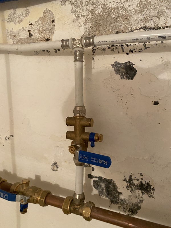

Bedankt voor al jullie reacties. Ik ben inmiddels iets verder gekomen. Ik zal even de situatie proberen helder te krijgen.
Overzicht: Het water komt via de watermeter de woning in. Direct achter de watermeter zit een T stuk:
Afbeeldingslocatie: https://tweakers.net/i/3HWDi3ajfXDt2V3QyYezaHTSAKY=/x800/filters:strip_icc():strip_exif()/f/image/mWc3EHNvftqQ2LCvwOgWoSje.jpg?f=fotoalbum_large
Het stuk naar boven gaat naar de twee buitenkranen toe. Op deze kranen staat enorm veel waterdruk. Het stuk wat doorloopt gaat richting de terugstroombeveiling en waterontharder. Hier zit het probleem niet.
Afbeeldingslocatie: https://tweakers.net/i/-ou9VEp9Mmb5nnLTOicAXqPebyw=/x800/filters:strip_icc():strip_exif()/f/image/b6VBtI1ocEBOpvDQLaYQ2lsM.jpg?f=fotoalbum_large
En dat klopt ook want na de waterontharder zit er weer een T-splitsing. Die zich opsplitst naar de kant waar het leiding netwerk naar alle kranen zit waar naar mijn idee te weinig water uit komt en naar de warmtepomp. Echter zit bij de warmtepomp nog een T splitsing op de leiding met daarop een wasmachine kraan. Als ik deze aanzet komt er evenveel druk uit als de kranen die buiten zitten. Het probleem zit dus ergens in het leidingennetwerk naar de kranen toe en niet in de terugstroombeveliging of in de waterontharder.
Je zou bijna verwachten dat het ergens hier moet zitten (zie laatste foto). Aangezien daar de dikke leiding aftakt naar 3 leidingen (badkamer, keuken en bijkeuken).
Afbeeldingslocatie: https://tweakers.net/i/5rTzWm4B1mJo58CHr43yVVh24dk=/x800/filters:strip_icc():strip_exif()/f/image/eoPm9ef3x25UrPqsdSdUPrTJ.jpg?f=fotoalbum_large

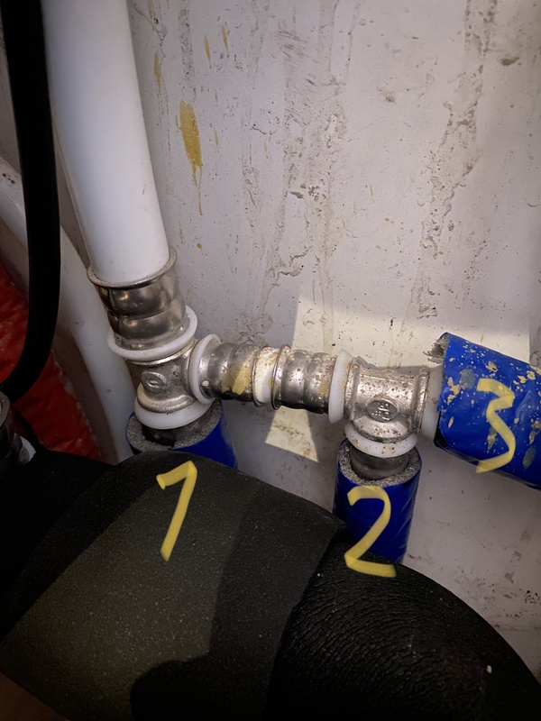

Afbeeldingslocatie: https://tweakers.net/i/DXwKEzW9cB40QpAzqTxuf4lBRGM=/x800/filters:strip_icc():strip_exif()/f/image/0h6faGojkA7B3vSw4TS7vfOz.jpg?f=fotoalbum_large
1. Gaat naar de badkamer
2. Gaat naar de keuken
3. Gaat naar de bijkeuken
  • SMSfreakie
en de aanvoer van water komt dus vanaf bovenkant?
* SMSfreakie snapt niet waarom ze een vernauwing hebben tussen de leiding van 1 en 2/3
404 Signature not found

  • Ronald.42
  • Registratie: Maart 2021
SMSfreakie schreef op maandag 3 januari 2022 @ 17:40:
Vind ik ook bijzonder, dat zou je toch allemaal in de zelfde maat willen uitvoeren.
Hier is alles 22mm tot de aftakking naar een tappunt dan is het laatste stuk 15mm.

  • Hackus
Hackus
Lifting Rusty Iron !
Ronald.42 schreef op maandag 3 januari 2022 @ 19:07:
Denk eerder 15 en 12. Hoofdleiding 22mm.

Bij mij zijn de leidingen maar de kranen 16. Alleen lijken die koppelingen op de foto tussen bij 2 en 3 wat krapper. Echter zie ik er geen maat of iets op staan.

Hackus schreef op maandag 3 januari 2022 @ 19:26:
@Sunri5e waterdruk kan variëren, en is afhankelijk van het waterbedrijf, filters voor besparing, en rare aftakkingen in je systeem.
Het probleem doet zich vooral voor in de bijkeuken kraan en Quoocker. Maar volgens mij zit er in een quooker geen besparingsfilter toch?

Ik zet mijn geld in op de terugslagklep. Vis die er eens tussenuit. Ik vermoed dat daarmee het issue is verholpen.

Sunri5e schreef op maandag 3 januari 2022 @ 19:32:
Bij je quooker zit er aan de koude kant als het goed is nog een inlaatcombinatie voor, staat deze helemaal open?
Nope echt 22mm
Zitten alleen links 2 aansluitingen op 1x15mm aftakking dat is het wasbakje in de schuur en een buitenkraan.
Afbeeldingslocatie: https://tweakers.net/i/3FDLCrkh5BUgx6V5j0HdUC1mzuI=/x800/filters:strip_icc():strip_exif()/f/image/d5vuJKXfvfxh3Grt3O5wATsb.jpg?f=fotoalbum_large
  • Hackus
Hackus
Inlaat even nakijken. Als je deze hebt dan goed open 4 bar zetten

Sunri5e schreef op maandag 3 januari 2022 @ 19:30:
lijkt mij tussen de Tstukken 16 te zijn? en de rest lijkt me 20?
verder is het meerlagen buis.. dus elk hulpstuk, T-stuk, Knie, sok, etc beperkingen in de flow..
