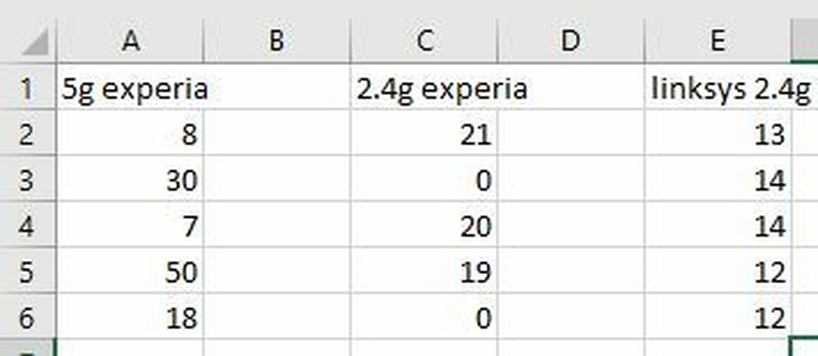

Het gaat om db via de WiFi analyzer app dus ik gok dat dat een RSSI is. Maar ik merk het ook inderdaad aan m'n streepjes die helemaal vol zijn bij de Linksys. Ik ga zo even voor de grap een speedtest loslaten, ik ben nu wel benieuwd.
Maar: wat is daar de toegevoegde waarde van? :P Als ik eerst vrijwel geen of een ontzettend onstabiele verbinding had met Wifi. En nu eindelijk ook in de bovenverdieping toegang heb tot wifi zonder dat de verbinding steeds wegvalt dan zegt dat toch genoeg?

De Experiabox v10a (die je volgens het vorige topic had) kan volgens mij geen aparte SSID naam voor 2.4 GHz of 5 GHz ingesteld krijgen (https://forum.kpn.com/int...n-2-4-ghz-en-5-ghz-478687). Dus je KPN modem zend zowel een 5 GHz als 2.4 GHz signaal uit met hetzelfde SSID en je ouwe Linksys zend alleen een 2.4 GHz signaal uit. En zoals anderen hierboven al aangeven is het bereik van de 2.4 GHz band in huis vaak gewoon verder, puur omdat het minder storing ondervind van muren e.d.
Het device dat je nu gebruikt om te meten zal dan zelf waarschijnlijk (en hopelijk...) verbinding maken met de 5 GHz band (want die is veel sneller en rustiger) als die daar in de buurt komt.
Ik gok dat je 5 GHz signalen met 2.4 GHz signalen aan het vergelijken bent, En "streepjes" zeggen sowieso niks, dat is maar net hoe een telefoonfabrikant heeft bepaald wat die streepjes betekenen....
Blijkt achteraf de V10 te zijn ik herinnerde met verkeerd en hiermee kan ik wel de 5Ghz een eigen SSID geven! Dus ik ben benieuwd of dat verschil maakt. Op m'n tel kan ik namelijk niet makkelijk zien of het 2,4 of 5 is (Xiaomi geeft het aan als 2,4/5).
En idd de Wifi analyzer vergeleek de 2,4 signalen. Morgen een en ander testen dus!

De testresultaten zijn binnen :). Ergens in huis gestaan met ongeveer even veel lagen tussen de 2 apparaten. Speedtest(.net) app gebruikt en ik heb alles op 3 verschillende SSIDs gezet. 5 tests per SSID. Uitslagen zijn in Mbps. Ik heb mijn mobiele data uitgezet omdat mijn telefoon switcht naar mobiele data bij slecht bereik. 0 = een gefaalde test (geen bereik en geen mobiele data, dus de app geeft een test failure aan)
Afbeeldingslocatie: https://tweakers.net/i/mfQnhsr62gvjAOfza-eNtnqVQHA=/full-fit-in/4920x3264/filters:max_bytes(3145728):no_upscale():strip_icc():fill(white):strip_exif()/f/image/ogGbbOertWhMPYbZzIt9uMTt.jpg?f=user_large
  • Xander
  • Laatst online: 06:56
Hoe moet ik dit lezen? Zijn het 5 verschillende plaatsen in huis?
Hoe snel is de internetverbinding eigenlijk? Sneller dan dat wordt het natuurlijk nooit.
[ Voor 41% gewijzigd door Xander op 03-01-2022 23:23 ]

  • TTMJ!
  • Registratie: September 2015
  • Laatst online: 19-10 15:08
Xander schreef op maandag 3 januari 2022 @ 23:15:
Nee, 1 plaats tussen beide apparaten in. Maar de Experia's verschillende modi heb ik even een eigen SSID gegeven. 3x 5x getest op dezelfde locatie
Bekabeld haal ik ongeveer 70 Mbps
  • Xander
Ok, dan is de conclusie dus eigenlijk dat beide apparaten maar slecht presteren. 70Mbps zoals je via een kabel haalt moet via wifi ook prima haalbaar zijn.
Dichter bij de Experiabox werkt die hopelijk wel wat betrouwbaarder? De plaatsing in de meterkast is waarschijnlijk niet optimaal.

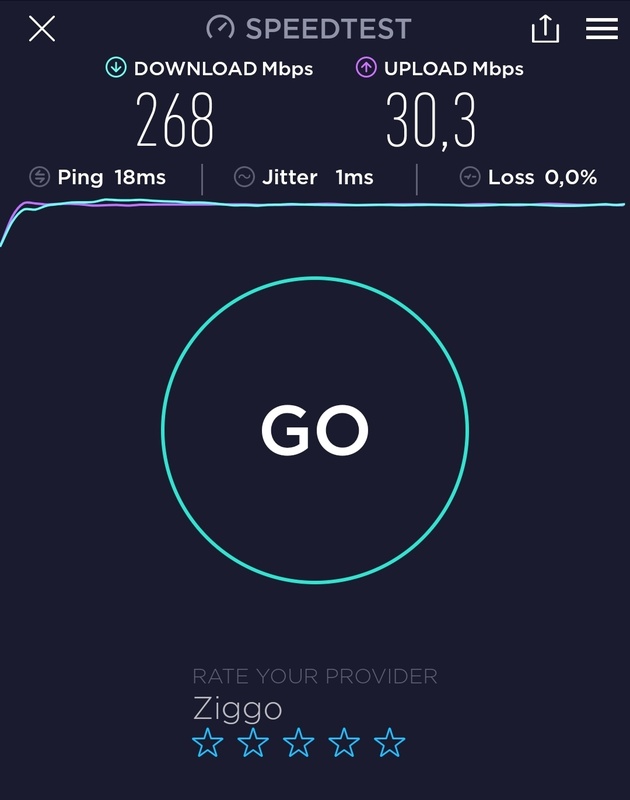

Als ik hier thuis een speedtest via WiFi doe dan is mijn 300/30Mbps internetverbinding de bottleneck, niet het accesspoint.
Afbeeldingslocatie: https://tweakers.net/i/fvmExv7MqmprTLfANW0hKgZm3dg=/x800/filters:strip_icc():strip_exif()/f/image/G5nhBuQ3x5o14rdWBnGO2YCw.jpg?f=fotoalbum_large
Maar om in mijn vrij standaard woning met 3 bouwlagen en 110m² woonoppervlakte overal fatsoenlijke 5GHz dekking te hebben, heb ik wel 3 accesspoints nodig.
  • Cpt.Morgan
  • Laatst online: 23-11-2025
TTMJ! schreef op maandag 3 januari 2022 @ 23:44:
Sorry, maar er is geen touw aan vast te knopen. Wat voor verschillende modi heb je het over? En wat bedoel je met 3x5x getest? En bekabeld "haal je ongeveer 70 Mbps"? Bekabeld moet je gewoon de door de provider beloofde snelheid halen.
Je zult echt duidelijkere informatie moeten gaan geven, wil iemand je hier enig zinnig advies kunnen geven:
- Wat ben je precies aan het testen en wat wil je bereiken?
- Hoe test je dat (welke client, welke methode, welke readout)?
- Waar test je het (op welke locaties, ben je dan verbonden met AP of modem, en hoe ver weg staat dat in huis)?
- Hoe ziet je huisindeling er uit? Wat voor materialen is alles van gemaakt (beton, gips, hout, ...) ?
- Wat zijn de EXACTE instellingen op je client, je modemrouter en je router als AP?
- Wat voor internetverbinding heb je (maximale beloofde snelheid, maximale gerealiseerde snelheid bekabeld?
- Hoe is alles verbonden (hoe ziet je exacte netwerk uit, welke componenten, wat voor kabels?
etcetera....
Iedereen is hier nu maar een beetje aan het gokken en raden...
[ Voor 40% gewijzigd door Cpt.Morgan op 04-01-2022 00:34 ]
