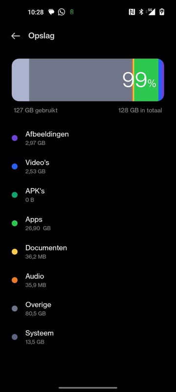

Dag allen,
Met mijn Oneplus Nord CE loop ik tegen hetzelfde probleem aan als OP. Ik heb de telefoon al een keer doorgelicht met een file manager op mijn laptop maar die vond niks. Ook als ik alle mappen handmatig doorga opzoek naar een soort verborgen opslag kom ik niks tegen. Overig aanklikken kan niet en zelfs na een factory reset kwam het probleem al gauw terug. Ik ben nu op het punt dat de telefoon apps vanzelf afsluit omdat hij te vol zit. Heeft iemand nog een idee wat ik kan doen? De telefoon is nu praktisch onbruikbaar helaas.
Dank!
Groeten
Afbeeldingslocatie: https://tweakers.net/i/Aj7VzdGLyFCss1Fo80amkvJBwNI=/x800/filters:strip_icc():strip_exif()/f/image/ghWv8MRYbnyZv1lOFYRjI5fY.jpg?f=fotoalbum_large
