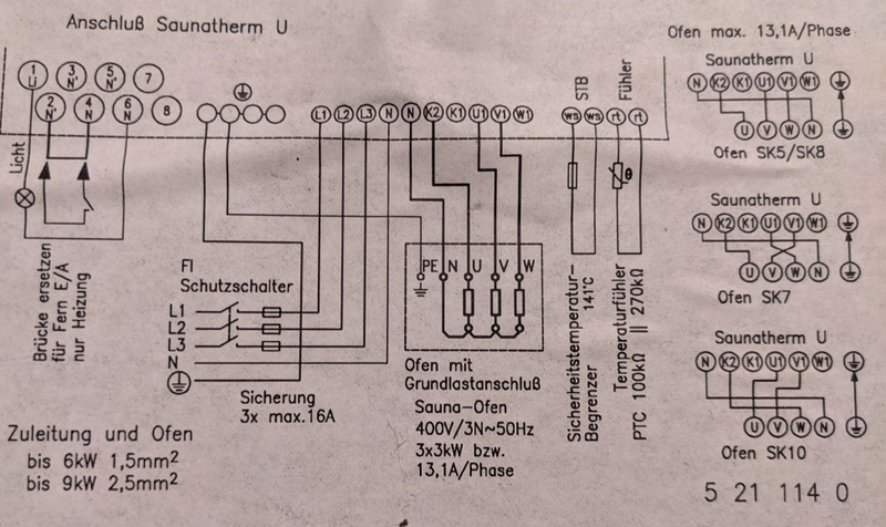

10kW zie ik nu. 380V 3N. Schema:
Afbeeldingslocatie: https://tweakers.net/i/edkD6faOP3jzYa09v_6ABK_IxH4=/800x/filters:strip_icc():strip_exif()/f/image/qV4PsCFEtbMyAybdqjuaTb6H.jpg?f=fotoalbum_large
Afbeeldingslocatie: https://tweakers.net/i/3TwiAKpdzfoI_Y-v-NnmsvEqQGI=/800x/filters:strip_icc():strip_exif()/f/image/rSpxjI9fPbeKWaKXUhdSNc1F.jpg?f=fotoalbum_large

Dat is toch een controller die we op de foto zien? :? De voeding daarvan kun je inderdaad schakelen met een relais zoals degene die eerder genoemd is (moet je nog wel even een DIN-rail kastje bij regelen).
Verdere functionaliteit van dat kastje zoals de "Sicherheitstemperatur-Begrenzer" zou ik persoonlijk niet zomaar aan domotica over willen laten.
Ik mis even wat die controller precies doet (het schema loopt niet verder bóven de aansluitingen :+), maar wat moet ik me precies voorstellen bij die "Brücke ersetzen für Fern E/A nür Heizung"? Verwarmt de sauna niet meer als je die brug verwijdert? Je zou dan ook middels domotica die draad kunnen onderbreken, dan heb je geen 4-polig relais nodig.

[b]Xander in "3-fasen Sauna smart maken"Dat is toch een controller die we op de foto zien? :? De voeding daarvan kun je inderdaad schakelen met een relais zoals degene die eerder genoemd is.
Mijn eerste keuze was een nieuwe controller met ingebouwde domotica, maar dan wel koppelbaar in een domotica standaard (Google Assistant/Apple Homekit/Fibaro/etc.). Die kan ik niet vinden.
Tweede keuze is inderdaad de huidige controller slim maken. Dat kan dus blijkbaar best simpel. Iemand nog de tip voor wat voor relais?

Ieder 4-polig relais wat 230V bij tenminste 16A kan schakelen, met een spoelspanning van 230V, is prima.
Wat is er mis met het exemplaar waar al een link naar is gegeven?
Houd wel mijn opmerking daar over even in de gaten.
