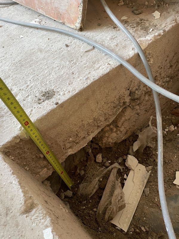

Ik heb een jaren dertig tussenwoning gekocht. De beganegrond grond bestaat uit het een houten vloerconstructie in de woonkamer (kruipruimte van 50-60cm met houten balken+vloerplanken+spaanplaat+parket, 28m2) en een betonvloer met vloerverwarming in de uitbouw die midden jaren 90 is geplaatst(14m2).
We gaan de woning flink renoveren en verduurzamen. Ik wilde de vloeren van woonkamer en uitbouw uitbreken en in de plaats door Faber 50cm schuimbeton laten storten, met vloerverwarming en 6cm Eco2floor (cementgebonden gietdekvloer).
De aannemer heeft vorige week de dekvloer al uitgebroken, en nu blijkt dat het plaatfundering met vorstrand betreft, waarbij binnen- en buitenmuur op de betonnen plaat rusten. De plaat uitbreken is dus niet mogelijk, of je moet meteen ook een nieuwe uitbouw willen plaatsen ;) hier kunnen we dus enkel de vloerverwarming en 6cm dekvloer op aanbrengen.
Onder de verdeler van de oude vloerverwarming in de betonvloer zat een put waar je de vloerconstructie goed kan zien. Onder de betonvloer zit zo'n 4-5cm tempex (5cm=Rd 1.5), wat wel balen is, want ik hoopte met die 50cm schuimbeton op Rd4.5 uit te komen. Ik ben bang dat we teveel warmte door de vloer zullen verliezen
Afbeeldingslocatie: https://tweakers.net/i/vF6XgcWDq0fbyxcH_lgTUe-kjUk=/x800/filters:strip_icc():strip_exif()/f/image/JTCxAUM9o0XoLCCor0z7pnoQ.jpg?f=fotoalbum_large
Zien jullie andere mogelijkheden om de isolatiewaarde van de betonnen vloer op te krikken? Ivm de hoogte van de pui kan het vloerpeil maximaal 1 cm hoger dan de oude vloer komen te liggen.
Heeft het bv zin om bv over de hele oppervlakte 2-3cm uit te frezen en daar een PIR-plaat van dezelfde dikte op te leggen?
