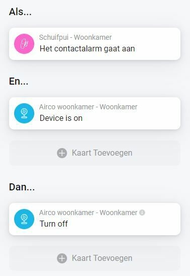

De sensor op de deur hoeft toch ook niet constant een signaal te geven? Ik heb hier Fibaro sensoren op wat deuren - hebben me in de 5 jaar dat ik ze heb nog nooit in de steek gelaten. Met bijvoorbeeld Homey knoop ik dit zo aan elkaar.
Afbeeldingslocatie: https://tweakers.net/i/PmCR9EJXAyZkOUj4y4KFqBKH2-I=/full-fit-in/4920x3264/filters:max_bytes(3145728):no_upscale():strip_icc():fill(white):strip_exif()/f/image/ksJ92McmOQNSpWOFiUs2BTYE.jpg?f=user_large

Zelf ik heb mijn MHI airco's geschakeld via MQTT (https://github.com/absalom-muc/MHI-AC-Ctrl, 5 printjes waren ongeveer €80,- aan onderdelen en verzendkosten, zelf gesoldeerd en tot nu to 3 gebruikt) voor de communicatie over WiFi en Home Assistant voor de automatisering.
Overigens heb ik ze zo geschakeld dat de binnenunits pas uitschakelen zodra de ramen en/of schuifpui langer dan 2 minuten open staan. Zo kan ik wel even de kinderen in de tuin corrigeren zonder dat de airco's constant aan en uit schakelen...
