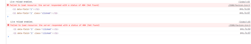

Ok, dat klinkt allemaal logisch, maar dan vraag ik mij af waarom als ik een breakpunt zet op alle drie de regels, en ik dus netjes erdoorheen stap met F11, hij wel eerst het ene item laat zien zonder de class, en dan na de click het andere item met de class.
Haal ik de breakpoints weg, dan laat ie dus twee keer alleen met de class zien.
Dat is dan gewoon een timing dingetje of zo, dat de dom niet snel genoeg update voor mijn console.log commando?
Als het zon reference naar zou zijn, dan zou hij na de laatste stap de eerste stap ook moeten aanpassen weer, en dat gebeurt dus niet in de console. Bovenste is dus met Step into en breakpunt op eerste regel.
Onderste is console zonder breakpunten.
