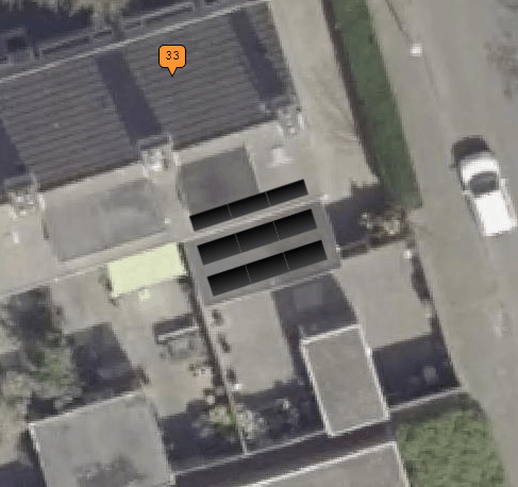

Wij zouden graag 3 panelen op het schuine dak willen plaatsen en 6 panelen op een plat dak, zon richting is Zuid-oost.
Kan niet alle merken panelen kwijt ivm de afmetingen.

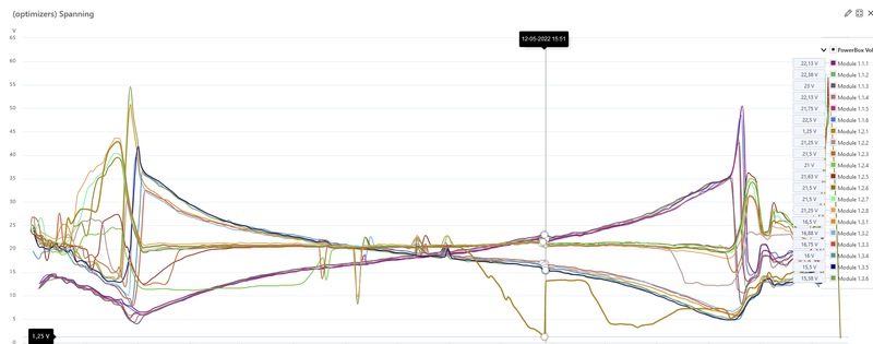

Ik heb 20 p404 85V optimizers op een omvormer met 375V string spanning en ze draaien keurig op rond de 20V gemiddeld.
Afbeeldingslocatie: https://tweakers.net/i/sFiHlDkv-B7ELXZWUFJTSMWwbtQ=/800x/filters:strip_exif()/f/image/bZ9DO9ptLl6lDjsQcbq3vqC1.png?f=fotoalbum_large

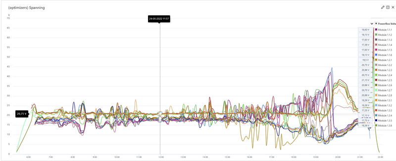

En op 12 mei...
Straker dan strak blauw,, minimaal diffuus licht... dus een schaduw paneel doet zo goed als niets.
Afbeeldingslocatie: https://tweakers.net/i/Il6HySkpA4qAHK-_4VMBpEXirqM=/800x/filters:strip_exif()/f/image/G8eNFqCQBnvYChEOcWJo6Bhp.png?f=fotoalbum_large
p404 kan in elk geval terug naar 1,25V
