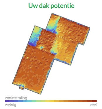

Schaduw
Het dakvlak ligt op +/- 7 meter hoog. Er is schaduw van de boom van de buren, zie het blauwe vlak op de eerste foto. Snoeien is helaas geen optie :) Verder is er weinig tot geen overlast van schaduw.
Om het verbruik goed te verspreiden over het dak, overweeg ik 33% op het zuiden, 33% op het oosten en 33% op het westen, maar ik heb geen idee of dat dat verstandig is.

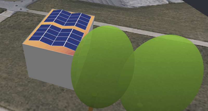

Ik heb vandaag met Sunny Design even het e.e.a. ingetekend, op basis van de Oost/West opstelling. Ik krijg daar niet meer dan 22 ingetekend, omdat ik de tussenruimte niet wegkrijg, maar volgens mij passen er wel 24 op:
Afbeeldingslocatie: https://tweakers.net/i/eJDkrgdfyFVlq6L1v00F3VIHyyg=/full-fit-in/4000x4000/filters:no_upscale():fill(white):strip_exif()/f/image/3TLEO3Mjkb80nxIbih1lMgJu.png?f=user_large
Ik twijfel echter nu toch of oost/west wel zo interessant is. Zeker omdat het op een plat dak minder veel effect sorteert dan op een schuin dak.
Vind het interessante materie, maar stiekem ook best lastig om een weloverwogen keuze te maken :)

@Exterazzo Het vraagstuk op een relatief riant plat dak met betrekking tot O-W zit hem voornamelijk in de vraag: hoeveel geld ben je bereid op het dak te leggen.
Is het antwoord: 'Niet vol' dan ben je waarschijnlijk beter af met zuid: 24 panelen op zuid levert meer op dan 24 panelen O-W, en zoals je terecht aangeeft bij gelijke aantallen amper meer (nuttige) spreiding.
Ik teken met reden overigens in Solaredge designer... alles behalve het meest simpele in Sunny wekt keer op keer een geïrriteerde * Ronald in de hand.
