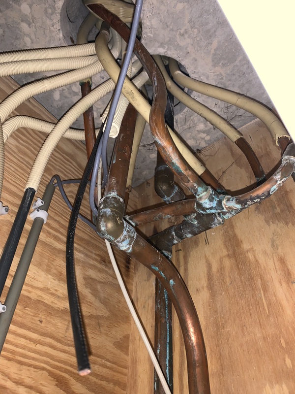

Hey tweakers,
Wij zitten met onze handen in het haar en lopen nu enorm vast. We hebben de badkamer, vloeren en meterkast aan laten pakken in onze nieuwe huis. Nu kunnen wij eindelijk gebruik maken van de badkamer, en wat schets onze verbazing. Er drupt water vanaf een onbekende leiding in de meterkast…
Vandaag is de badkamer installateur geweest en hij geeft aan dat het niet vanuit de badkamer kan komen, dit omdat daar niks lekt. Echter drupt het wel na het douchen.
Als wij dieper en langer naar de leidingen kijken zien win corrosie die niet van recent kan zijn. Mogelijk zit er volgens de installateur al langer een lekkage en hebben de verkopers dit niet gemeld. Hij merkte wel op dat tijdens het slopen van de oude leidingen dat ze behoorlijk verroest zaten.
Bij wie en wat moeten wij nu aankloppen en wie is aansprakelijk of is dit vette pech?
Afbeeldingslocatie: https://tweakers.net/i/NazEt9YTAKHkoxbykEuF0mxnUSc=/x800/filters:strip_icc():strip_exif()/f/image/iCaKsIlgI0CueA0uLAWS8eUw.jpg?f=fotoalbum_large

Een beetje groene corrosie heb je zo op die koperen leidingen zitten. Dat zegt niets en is waarschijnlijk condens. Vind het zelfs wel meevallen. Als het daar echt lekt ziet het er wel anders uit.
Waar zit het lek precies? Kun je het herleiden naar een bepaalde leiding / koppeling / specifieke locatie?
Zonder de bron te weten kun je ook niet bepalen wie er verantwoordelijk is.
Vindt het wel knap van de badkamerinstallateur dat hij zonder de bron te kennen wel al kan concluderen dat hij er niets mee te maken heeft. Die staat wat mij betreft nu 0-1 achter en ik zou daar extra op letten.
Als het alleen na het douchen optreed zou ik de kitranden in de douche en de afvoer verdenken. Lijkt me juist iets voor de badkamermeneer als hij dat heeft aangelegd.
Die leidingen boven een meterkast is trouwens wel mega ongelukkig en onhandig.

Dank voor de snelle reacties. Vanochtend drupte de leidingen ook maar toen hadden wij niet gedoucht. Nu drupte het na het douchen weer en de leiding is ook warm (de leiding waarvan ik vermoed die aan het lekken is).
Afbeeldingslocatie: https://tweakers.net/i/xKLU9HP4xRMqiNr0EEHJLCEEz84=/x800/filters:strip_icc():strip_exif()/f/image/O1Jnmzt8r6M0sK14pCqYzEu9.jpg?f=fotoalbum_large
Afbeeldingslocatie: https://tweakers.net/i/yV8zkn_BupXGYAuauKAmzX0OXPw=/x800/filters:strip_icc():strip_exif()/f/image/E3QSPpT2DVU0VDzAB6bEwPBj.jpg?f=fotoalbum_large

Bel eens met de opstalverzekering, wellicht kunnen deze een lekdetectie voor je verzorgen.
Oh, je ziet al waar het uit lekt? Bel dan een loodgieter en laat die koppeling even opnieuw solderen...

Xander schreef op donderdag 16 december 2021 @ 21:34:
Nee, de leiding met rood erom heen vertoond de druppen. het lek zit dus veel hoger, de druppen komen vanaf het gat daarboven.
We hebben net de badkamer voor 15k aangepakt, zou zonde zijn als die eruit moet :'(

Afbeeldingslocatie: https://tweakers.net/i/GxSPFq_OdyoUhI9dPqUMB49vW30=/x800/filters:strip_icc():strip_exif()/f/image/87rtQ0d3qJNRNRn2Iv4OUwNX.jpg?f=fotoalbum_large
Volgens mij zie ik hierboven ook al druppels hangen?
Het kan prima zijn dat het water door de plastic buis komt die daar om de koperen leiding heen lijkt te zitten. Als dat zo is kan het lek een heel eind verder liggen, daar waar die leiding naartoe gaat. Een kraan bijvoorbeeld.
Het kan ook een lek in de afvoer zijn die zijn weg via via naar die ombuis weet te vinden.
En er lijkt daar ook een knik in de waterleiding te zitten?

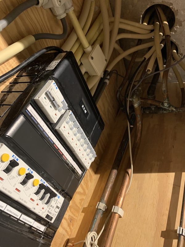

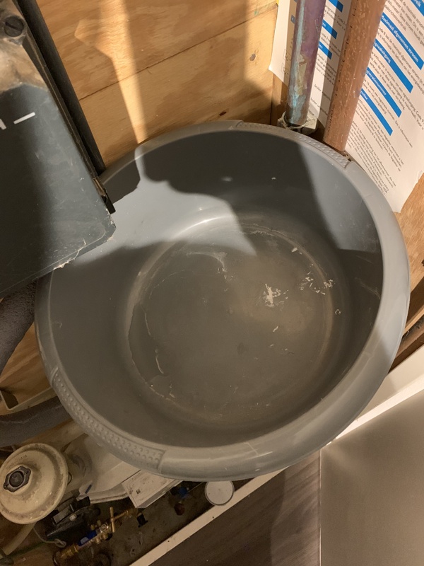

Dit is het resultaat van 1 nacht.
Afbeeldingslocatie: https://tweakers.net/i/0Xj6hono3n1UpHY9gXVmSHjf2nE=/x800/filters:strip_icc():strip_exif()/f/image/ogPj6bgXEOQe2CZgR3S6v0Wl.jpg?f=fotoalbum_large
Dit zit recht onder de meterkast
Afbeeldingslocatie: https://tweakers.net/i/qhBjpKIKeQtaHNYSTdQ9iaxpZJA=/x800/filters:strip_icc():strip_exif()/f/image/PoPvP6VbjTLMXfTkb6hdXclS.jpg?f=fotoalbum_large
Afbeeldingslocatie: https://tweakers.net/i/C112aFM7-OLXV9uhM6u-CFFFpKQ=/x800/filters:strip_icc():strip_exif()/f/image/kVEd9AkwA7yfeuJlOOqZmIuN.jpg?f=fotoalbum_large
Zojuist in de meterkast gekeken voor foto van het bakje, toen waren de leidingen droog. Vervolgens toilet boven gebruikt en tandengepoetst etc en zie weer druppels hangen.
Denk dat wij de oorzaak echt in de badkamer moeten zoeken.

Jboy1991 schreef op donderdag 16 december 2021 @ 21:33:
Is het niet gewoon die leiding zelf die lekt? En is het toevallig het warm water voor je douche of de verwarming naar de badkamer?
  • Jboy1991
  • Laatst online: 00:00
Marzman schreef op vrijdag 17 december 2021 @ 07:46:
Verwarming vanuit de badkamer, komt niet uit in de meterkast. Die is afgetapt van de slaapkamer ernaast (en slaapkamer ernaast gaat rechtstreeks naar zolder (cv)
  • Vorkie
Jboy1991 schreef op vrijdag 17 december 2021 @ 07:46:
Die is gisteren geïnstalleerd. Daar hebben wij inderdaad rekening mee gehouden, thnx voor de tip.
Niet, vandaar dat wij ook niet weten bij wie wij dit moeten zoeken. We hebben de badkamer namelijk begin deze week pas in gebruik kunnen nemen en toen ontdekt. Het kan dus een verborgen gebrek zijn of schade vanuit de badkamer. Het is ook erg lastig te achterhalen omdat het niet constant drupt. Pas na gebruik van water in de badkamer (of het nu koud of warm is, lijkt niet uit te maken)
Je zou met de badkamerinstallateur een afspraak kunnen maken dat jij een onafhankelijk lekdetectiebedrijf in de armen neemt en dat de uitkomst ervan bepalend is wie de kosten draagt?
Wel goed op papier zetten natuurlijk.
In het beste geval ligt het inderdaad aan de installateur, in het slechtste geval kost het je zelf geld (maar linksom of rechtsom moet het toch opgelost worden)
Wil die niet hier in mee, alsnog informeren dat jij dan de lekdetectie in gang zet en je de uitkomst afwacht voor je vervolgstappen (dat kan de installateur vrij-pleiten of juridisch aanschrijven worden)
  • Marzman
Marzman
They'll never get caught.
Jboy1991 schreef op vrijdag 17 december 2021 @ 07:47:
Het druppelt bij die leiding zeg je toch? Het meest waarschijnlijke lijkt me toch dat die leiding lekt bij dat koppelstuk dat verkleurd is. Dat is ook het makkelijkste op te lossen, dus ik hoop dat dit het is :p
Maar de badkamerinstallateur zal dat toch ook wel moeten kunnen zien? Of doen die geen loodgieterswerk?

Het lek kan ook aan de andere kant van de badkamer zitten, dit merk je echter niet direct. Echter kan dit wel na enkele maanden zichtbaar worden als er dan kringen in het plafond ontstaan.
Het meest logische zou vrijwel direct boven de meterkast zijn of daar in de buurt, maar het hoeft niet perse.
De WC zou ook de boosdoener kunnen zijn. Een lekkende stortbak bijvoorbeeld.
Edit: Ik zou als eerste de verzekering raadplegen, lekdetect is vaak namelijk wel vergoed evenals de ontstane schade. Het lek zelf valt onder achterstallig onderhoud of slechte montage en daarom wordt de reparatie daarvan niet vergoed.

Ik zou stap voor stap dingen gaan uitsluiten.
- Alles goed droog maken en niks aan water gebruiken. Ook de ketel uit. Komen er dan druppels na bijvoorbeeld een uur?
- Alles goed droog maken, alles uit en alleen de WC een keer of 5 doorspoelen, komen er dan druppels na een tijdje?
- Alles goed droog maken, alles uit, doucheslang in de wc hangen zodat je de afvoer van de douche niet gebruikt en testen, komen er dan druppels na een tijdje?
- Alles goed droog maken, douchekop losmaken en doucheslang vol op de afvoer zetten met een handdoek er omheen en volop koud water in de afvoer spuiten.
Volgens mij ben je dan al wat verder na de uitkomsten hiervan. Het zou namelijk leiding kunnen zijn maar ook afvoer, slechte voegen of kit, enzovoorts.

Dat groene spoor op die koperen leiding is niet van een lek van een paar dagen of weken. Er is daar al veel langer een terugkerend vochtprobleem.
Maar; dat kan ook het gevolg zijn van condensatie - moet ik er wel bijzeggen.

Die spin heeft er geen last van. En mooie Eaton automaten, dat zie je weinig bij particulieren:)

koningen schreef op zaterdag 1 juli 2023 @ 12:15:
Ik snap dat wel dat je het niet wilt aanpassen.
Is alleen als er wat gebeurt dat mogelijk de verzekering met lekkage schade (met daarna brand) mogelijk niet gedekt is. En dan is dit het minst erge.
Als er lekkage is dan zullen je aardlekschakelaars (hoop dat die op alle groepen zit) wel uitschakelen.Echter achter de hoofdschakelaar blijft gewoon spanning staan, en dat zijn 6 mm2 draden.
Daar kan een flinke kortsluitstroom ontstaan.. En als je dan water op de vloer hebt liggen (in de gang) dan kan dat fataal zijn.
De kans is erg klein dat het gebeurt, echter met enorm grote gevolgen voor het gezin en nabestaande.
Je zou in ieder geval de beol kunnen afschermen dat als er lekkage ontstaat dat het langs de groepenkast stroomt....of een waterdichte groepenkast plaatsten..
oh maar dat is nu ook zo, het zit er niet recht boven. Het water dat in de groepenkast kwam, kwam doordat er een klein gaatje was ontstaan in de elektrischte kabel die in de vloer van de douche liep. Dit is allemaal hersteld.
De leidingen/koppelingen in de meterkast zitten niet recht boven de groepenkast.
  • koningen
  • Registratie: Mei 2023
  • Laatst online: 15-03 17:23
Jboy1991 schreef op zaterdag 1 juli 2023 @ 13:35:
Druppelend zal het er naast vallen....maar als het wat scheef spuit?
