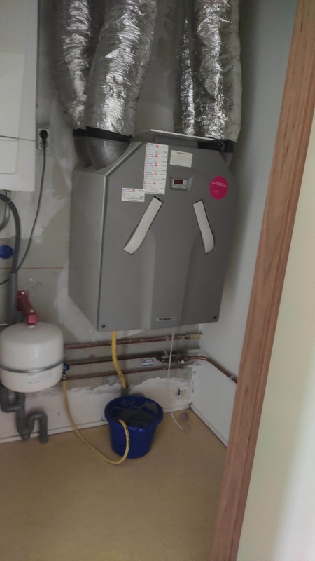

Beste allen,
De woning die ik aangekocht heb, was een verhuurd object. Hij heeft een WTW van Zehnder Stork WHR 930, ik weet nog niet het bouwjaar is, maar van de labels van onderhoud, neem ik aan dat het ongeveer van 2011 is. Nu heeft hij een geluid
YouTube: Geluid Zehnder Stork WTW unit WHR 930
Ik neem het aan dat het niet een ernstig probleem is, maar wat is het dan ?

Waarschijnlijk is een/meerdere van de rubber dempers waar de motoren op gemonteerd zijn uitgedroogd en gebroken. Tientjeswerk en makkelijk zelf aan te passen :)

WhySoSerious schreef op dinsdag 14 december 2021 @ 15:44:
Is heel mooi om te horen,
Misschien als ik de buiten "cover" open kan ik die moteur makkelijk vinden ?

Bedankt, de kap is geopend, en hoor ik dat 2 moteuren de geluid maken,
YouTube: Zehnder Stork WTW unit WHR 930 moteur geluid
Moeten ze vervangen worden ? Een monteur wou mij 2 "gereviseerd" oud moteur verkopen: 400 totaal.
Als het echt vervangen moet, zal ik nieuw kopen ipv die oud "gereviseerd" oud moteurs.
