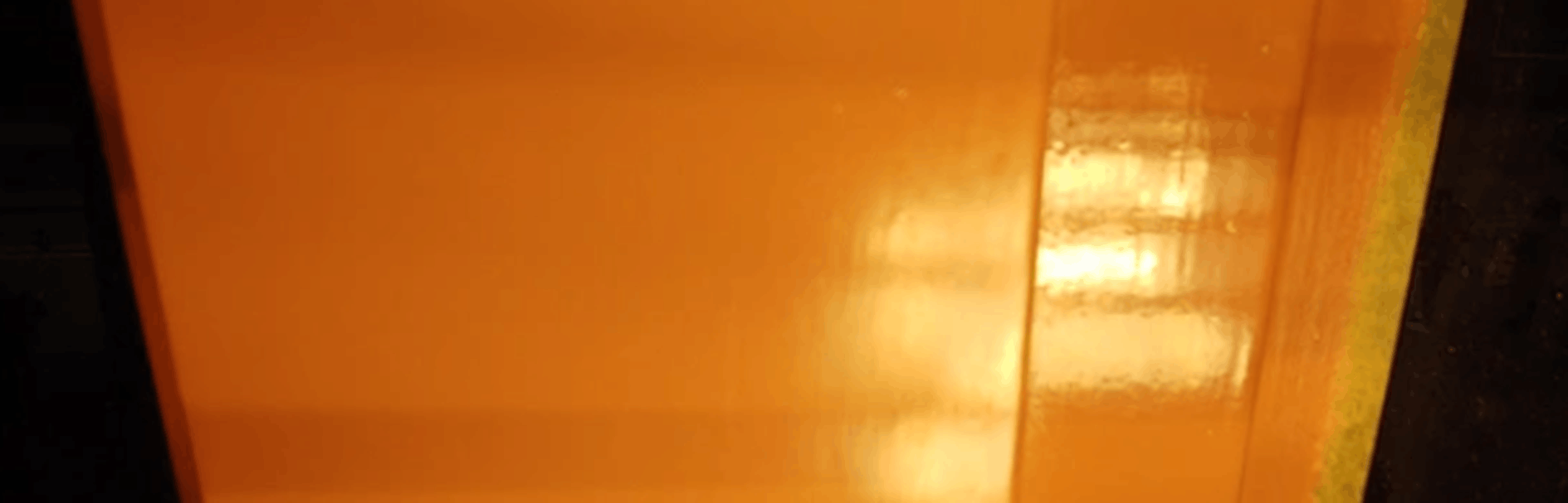

Goedemorgen!
In de verbouwing van mijn huis heb ik de raamkozijnen opnieuw geschilderd. Maar ik heb zo'n gevecht met de alkydverf(eigen merk van de lokale verfspecialist). Hij blijft erg inconsistent opdrogen. Ik heb de kozijnen nu al 3 keer opnieuw geschilderd, geschuurd en geschilderd. Ik schuur alles op tot 240, matteer. Vervolgens lakken. Ergens doe ik iets verkeerd. Want ik blijf verschillende glansgraden houden. Het zou een zijdemat lak moeten zijn, maar ik heb bijna zijdeglans aan de ene kant. Mat op het midden en daar tussenin links. Ik zie verschil in de laag, maar ik snap maar niet hoe het komt.
Met schilderen rol ik met een lakrolletje, vervolgens ga ik er zacht met de punt van een kwast overheen om het wat strakker te trekken (alleen een rolletje geef zo'n typisch rolletjespatroon).
Ik ben geen expert, maar ik ben ook geen totale idioot.
EDIT: Toch een beetje een idioot.. Het is ALKYDverf (terpetinebasis)

Afbeeldingslocatie: https://tweakers.net/i/tuzPFAbmMCRUGPfP7N0ZVP7pj4Y=/800x/filters:strip_icc():strip_exif()/f/image/QUdKlRveXX2Jdjta7FQT0lVG.jpg?f=fotoalbum_large

Bij het schilderen komen vaak 'leuke' dingen naar voren wat vaak een raadsel is.
Maar als 1e zou ik je adviseren om niet op alkyd basis binnen te gaan schilderen. 1 niet al te best voor je eigen gezondheid uiteraard en 2 de lichte kleuren gaan in de loop van tijd verkleuren en dat is lelijk.
Maar hoe kan het glansverschil?
Hierin is het belangrijk om te weten wat je ondergrond is.
Zit er plamuur?
Heb je een primer gebruikt?
Is de 1e verflaag een watergedragen of alkydverf?
Beste om dit weg te krijgen is opnieuw beginnen.
- Schoonmaken
- Schuren
- Ontstoffen
- Watergedragen primer aanbrengen
- Watergedragen zijdeglans lak aanbrengen
Breng dit aan met een kwast die zachte haren heeft, zoals: https://www.verfwebwinkel...JdxACRfb4d5saAghOEALw_wcB
Succes !

Thanks! Ik ben je lijstje afgegaan. De ondergrond was netjes. Geen plamuur. Geheel in de grondverf van dezelfde leverancier. Tevens alkyd. Kwast is helaas niet goudhaantje, maar wel een ander goed merk (nieuwe speciaalzaak heeft hem wel, de oude is echt een prutstent. Tot 3 keer toe lak verkloot en er nog hufterig over doen ook. Goudhaantje is top!).
Ik snap het gewoon simpelweg niet. We hebben vandaag een radiator in de lak gezet (andere leverancier, acryllak) met 40% glans. En deze heeft beduidend minder glans dan de zijdemat die ik zou moeten hebben.
Weghalen al een twee keer gedaan nu. Tot op de grondlak. Moet ik daar dan maar voorbij?

Echt wel een heel vreemd verhaal. Helaas gebeuren er af en toe rare dingen met verf.
Het zit ook zo dicht op elkaar wat het niet makkelijker maakt. Het zou namelijk ook te maken kunnen hebben met warmte/vocht.
Volgens mij als je een fohn op de verf zet krijg je ook een gematteerd effect doordat het z.s.m. een filmlaag vormt.
maargoed dat zou gek zijn in dit geval :(

Ik lees nergens, dat je vlak voor het schilderen de boel ontvet hebt. Met St. Marc of schuitje (ammoniak in water).
Want dat is heel belangrijk.
Bij alkydverf doe ik altijd een paar anti-siliconen druppels. Want siliconen (ook de lucht), kan je verfwerk aardig verpesten.

Goede. Afgenomen met terpetine, maar daarna geen ontvetter meer gebruikt. Zal voor de zekerheid de boel nog even St. Marc-en voordat ik het opnieuw doe (ik ga het opnieuw doen. Ik ga de dood irriteren aan die ongelijkheid). Maar nu met andere verf. Ik ben klaar met het gemuts. Wil het gewoon goed hebben, dus ga niet meer diezelfde verf gebruiken.

terpetine is zelf vet en niet geschikt om te ontvetten voor verfwerk.

Dat zei ik ;) Al zou ik het toch knap vinden dat m'n hele raam er van zou gaan glanzen en een ander deel niet.
Ik ben er mee naar de verfwinkel geweest (een ander) en die hadden dit nog nooit gezien. Maar ik ga nu met acryl aan de slag. Ben klaar met mutsen. Zal later eens een testje doen met "ontvet" met terpetine versus met St. Marc.

Ik ben zelf een leek in schilderwerk maar ik doe een gooi. Zou het misschien iets te maken kunnen hebben met een verschil in temperatuur van de ondergrond? Het glanzende deel zit veel dichter bij het raam (warmte), en de tussenstijl heeft veel meer massa aan de buitenkant (kouder). Ik zie nu dat de foto van binnenuit is gemaakt, dan zou het andersom zijn. Hoe dan ook, succes met de acrylverf.

Afnemen met terpentine is geen goede ontvetter, omdat dit nog een spoor van olie achterlaat.
Beter is het om water met een scheut ammonia te gebruiken. Oké, beroepsschilders mogen het al vele jaren niet meer gebruiken (van wege de dampen), maar DHZ doen het ook niet iedere dag. Dus een keertje ammonia is geen probleem.
Wil je dit niet, dan heeft de bouwmarkt ook verf-ontvetters (zolals St. Marc ect.), Maar gebruik geen terpentine. :N

Zoals hierboven al vermeld, nooit afnemen met terpentine. Dit is GEEN ontvetter en verpest juist het schilderwerk.
Ontvetten met St Marc gaat prima! Echter, altijd met schoon water afnemen na het gebruik van St Marc. Dit is namelijk een zeepachtig spul en als je dat laat zitten zal je ook weer problemen kunnen krijgen.
Goeie ontvetters die niet afgenomen hoeven te worden: universol en amoniak.

Wat voor verfsoort zit onder je alkydlaag? Was dat ook alkyd, of was dat acrylaat (water)?
Meestal (bijna altijd) wordt voor binnenschilderwerk voor acrylaat gekozen. Verschillende verfsoorten over elkaar heen gebruiken kán voor problemen zorgen. Er wordt nog wel eens aangeraden om dan eerst een primer te gebruiken.

Ik heb mijn hele huis buiten met alkydverf (sigma s2u) geverfd en het matteert over tijd. Dus de eerste paar maanden is wat je ziet niet representatief voor de uiteindelijke staat.
Kan het zijn dat dat is wat jij ervaart?

Het zou niet dit verschil mogen opleveren. Hij zou in het algemeen iets matter kunnen. Maar hij zou echt dezelfde glansgraagd moeten hebben.

Er zat primer onder. En de laklaag die er op zat was minstens 5-6 jaar oud.

Maar alsnog zou ik niet zon glansverschil verwachten. Alles heeft dezelfde treatment gehad.
De nieuwe leverancier levert een stuk betere service en kwaliteit. Tot nu toe goed bevallen!

De verf van tegenwoordig is dankzij alle milieunormen niet meer zo leuk helaas.
Deze zomer een deur van mijn camper gelakt met Sikkens lak op waterbasis. Het heeft ongeveer 3 weken geduurd voor de deur "echt" hard was.

Ik roep maar iets, temperatuur van de oppervlak? Logischerwijs zou ik zeggen dat de stijlen warmer zijn dan de ramen. Alkyd is daar normaal niet zo gevoelig voor dan watergedragen.
Wat hierboven beschreven is dat de correcte glansgraad ff duurt kan ik beamen met S2U, deuren bijgeschilderd, duurde ook een paar weken voordat het verschil niet meer zichtbaar was.

Point.Flare schreef op zondag 12 december 2021 @ 12:00:Goedemorgen!
In de verbouwing van mijn huis heb ik de raamkozijnen opnieuw geschilderd. Maar ik heb zo'n gevecht met de alkydverf(eigen merk van de lokale verfspecialist). Hij blijft erg inconsistent opdrogen. Ik heb de kozijnen nu al 3 keer opnieuw geschilderd, geschuurd en geschilderd. Ik schuur alles op tot 240, matteer. Vervolgens lakken. Ergens doe ik iets verkeerd. Want ik blijf verschillende glansgraden houden. Het zou een zijdemat lak moeten zijn, maar ik heb bijna zijdeglans aan de ene kant. Mat op het midden en daar tussenin links. Ik zie verschil in de laag, maar ik snap maar niet hoe het komt...............
Klopt het dat je rond zondag 12 december 2021 de raamkozijnen aan het schilderen was?
Wat ik nog niet gelezen heb, wat was de temperatuur (T) en de luchtvochtigheid (LV) rond het hout?
Als die lokale LV ter plekke iets te hoog was dan kan er water op de verse verf condenseren... en de verschillende vlakken van het kozijn kunnen daar verschillend op reageren, lees verschillende matteringsgraden krijgen, omdat de temperatuur van buiten naar binnen op het kozijn of als gevolg van verschillende houtdiktes, niet overal gelijk is.
Wat ook dan niet helpt als het dan rond een kritisch punt zit is dat het verdampen van de terpentine uit de drogende laklaag energie kost, koelt de verflaag zelf nog iets verder af en dan kan daar de combi T/LV nog kritischer worden en daardoor matteren agv het nog iets eerder/sneller condenseren van water. De verdamping van terpentine is wel T- maar niet LV-afhankelijk en die verdamping gaat veel sneller dan van het water. Water verdampen kost veel energie en bij hoge LV verdampt het hast of helemaal niet zelfs.
Richting naar buiten of als gevolg van verschillende houtdiktes, iig daar waar het toch iets kouder is zal door dit condenserende water het lakresultaat dus matter worden en dat is exact wat hier te zien is.
Afbeeldingslocatie: https://tweakers.net/i/BQxwKoPeduqEATzha6wDzYJIeDc=/full-fit-in/4000x4000/filters:no_upscale():fill(white):strip_exif()/f/image/wj21T4nDD0jLqf3QXCZeUPeZ.png?f=user_large
Ergo: Het is zaak om voor het schilderen de lokale LV (en T) bij het te schilderen kozijn te kennen. Wat de exacte LV moet zijn om niet in de problemen te komen weet ik niet, ik mijd zulke kritische omstandigheden het liefst zoveel mogelijk, immers het uitharden van de alkydverf duurt bij lagere T ook een stuk langer dus de blocking die bepaalt hoe snel je het raam kunt sluiten zodat je geen schade krijgt als het raam weer open gaat duurt nl ook een stuk langer. Op veel alkyd verf blikken staat dat je boven de 5ºC pas mag gaan schilderen.... nou ik geef het je te doen.... het chemisch drogen van een alkyd verf gaat per 10º lager met een factor 2-3, das dus best veel. Maar daar kan wel wat aan gedaan worden, zie onderstaand voorbeeld.
Als je een professionele verf zoals Rubbol XD kiest dan geven ze in het verwerkingsblad dan ook aan dat je tussen 5-12ºC een additief moet toevoegen om het zelfde resultaat te krijgen als bij hogere T (bijv 15-20ºC).

PS: Er staat heel duidelijk bij Verwerkingstemperatuur: 5-12°C..... dus daar MOET je je dan daar ook aan houden, want als gedurende de dag de temperatuur hoger wordt dan 12°C.... dan droogt de verf te hard, waardoor je rimpels kunt krijgen of dat de verf zelfs kan gaan schroeien dus een grijze of zelfs iets zwart uiterlijk kan krijgen omdat aan het oppervlak de uitharding door het additief veeeeel te hard gaat.
Dus zo een additief gebruiken als je zeker weet dat de T<12°C blijft en er mag ook geen felle zon op schijnen want al is de lokale T<12°C door de zon is het oppervlak-T van de verf veel hoger.... dus gaat het alsnog mis.
Ik zou zelf nooit die minimale 5ºC & maximale LV<85% opzoeken en voor een goed resultaat altijd daar ruim vanaf willen blijven. Als er echt geschilderd moet worden, het additief kan je bij XD helpen maar bewaak die grenzen echt heel goed, blijf er echt voldoende ruim vandaan om een goed resultaat te krijgen.
