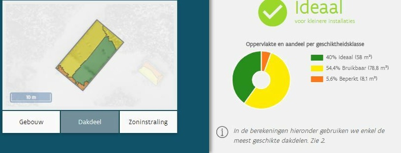

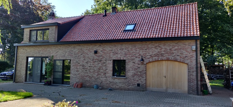

Beschikbare m2 zijn:
57m² 42° dakhelling
17m² 22° dakhelling
In de winter is er wel wat schaduw van de bomen, in de zomer niet.
