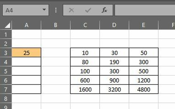

Voor mijn werk ben ik nu bezig met een aardig grote excel sheet.
Nu wil ik de kleur van een cel aan de hand van de waarde in die cel laten aanpassen. Hiervoor gebruik ik voorwaardelijke opmaak met formule.
In dit voorbeeld heb ik de regel zo opgesteld dat cel A3 van kleur verandert naar aanleiding van het getal in die cel in verhouding tot de waardes die ik heb aangeven;
waarde cel C3 is minimum
waarde cel D3 is middelpunt
waarde cel E3 is maximum
In de uiteindelijke sheet zullen de minimum, middelpunt en maximum waardes per regel verschillen en daarom denk ik dat het makkelijkst is deze in aparte cellen te definiëren.
Afbeeldingslocatie: https://tweakers.net/i/JA6cZRf123PoT-f9OtE4FLuW4CE=/full-fit-in/4920x3264/filters:max_bytes(3145728):no_upscale():strip_icc():fill(white):strip_exif()/f/image/A7CQC4YqYd7j7RwcWaMCXLGI.jpg?f=user_large
Afbeeldingslocatie: https://tweakers.net/i/tjVs2s8uIAXRBiicAcvsGuJrvY8=/full-fit-in/4920x3264/filters:max_bytes(3145728):no_upscale():strip_icc():fill(white):strip_exif()/f/image/wjku2LvBLHgdnap2q5E3MgkK.jpg?f=user_large
Deze opzet werkt een geeft het gewenste resultaat/gedrag voor cel A3.
Mijn vraag is hoe kan ik nu makkelijk/snel deze opmaak doortrekken naar cellen A4 t/m A7 zodat cel A4 de min/middel/max waardes gebruikt gedefinieerd in C4, D4 en E4. Cel A5 de min/middel/max waardes gebruikt gedefinieerd in cel C5, D5 en E5 enz. enz.

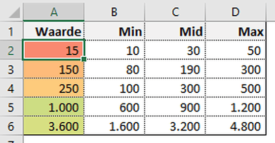

Om te bereiken wat je wil moet je VBA gebruiken die elke regel afgaat en stuk voor stuk de voorwaardelijke opmaak instelt. Ik heb hieronder een voorbeeldje voor je gemaakt met hulp van Stackoverflow. Je mag zelf even uitvogelen hoe je de code draait en aanpast naar jouw situatie. ;)

Option Explicit
Sub ApplyConditionalFormatting()
    Dim ws As Worksheet
    Set ws = ActiveWorkbook.Sheets("Sheet1") ' change to your sheet here
    Dim rw As Long
    Dim rng As Range
    For rw = 2 To 6 ' change to your respective rows
        With ws
            Set rng = .Range(.Cells(rw, "A"), .Cells(rw, "A")) ' change to your respective columns
            With rng
                .FormatConditions.AddColorScale ColorScaleType:=3
                .FormatConditions(.FormatConditions.Count).SetFirstPriority
            End With
            With rng.FormatConditions(1)
                With .ColorScaleCriteria(1)
                    .Type = xlConditionValueNumber
                    .Value = "='" & ws.Name & "'!$B$" & rw
                    .FormatColor.Color = 7039480
                End With
                With .ColorScaleCriteria(2)
                    .Type = xlConditionValueFormula
                    .Value = "='" & ws.Name & "'!$C$" & rw
                    .FormatColor.Color = 8711167
                End With
                With .ColorScaleCriteria(3)
                    .Value = "='" & ws.Name & "'!$D$" & rw
                    .FormatColor.Color = 8109667
                End With
            End With
        End With
    Next rw
End Sub

Dank voor het antwoord.
Ik heb even zitten prutsen en ik heb het nu de VBA werkend :)
Maar... om Blad1 wat netter en overzichtelijker te houden/maken heb ik het idee om de waardes in Blad2 in te vullen.
Hoe kan ik de VBA aanpassen zodat de waarden in kolom C, D en E van Blad2 gebruikt worden?
Ik dacht dit makkelijk te doen door Blad2 aan de kolom referentie toe te voegen maar dan krijg ik een foutmelding.. Ik heb zitten neuzen op Stackoverflow maar ik kan daar nog niet echt vinden wat ik zoek/bedoel.. ik zal ongetwijfeld wel naar de verkeerde termen zoeken.
  • dix-neuf
  • Registratie: Juli 2018
dix-neuf
Telin schreef op zondag 12 december 2021 @ 16:05:
Als Blad1 de naam is van het eerste werkblad, wijzig dan in regel 4 "Sheet1" in "Blad1" .
Als Blad2 de naam is van het tweede werkblad, wijzig dan:
.Value = "='" & ws.Name & "'!$B$" & rw in: .Value = "=Blad2!$B$" & rw
.Value = "='" & ws.Name & "'!$C$" & rw in: .Value = "=Blad2!$C$" & rw
.Value = "='" & ws.Name & "'!$D$" & rw in: .Value = "=Blad2!$D$" & rw
  • Telin
