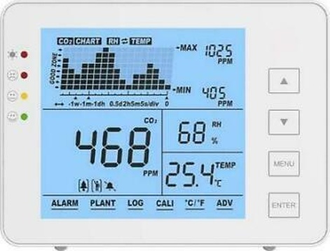

CO2 moet ik ook gaan doen idd. Welke meter heb jij gekocht?

Vanochtend zat de CO2 op 1020 ipv 1220. Toch al een aardige verbetering. Komende nacht zet ik hem op 210 ipv 190 kuub. Ik had in de slaapkamer zo'n Inno demper gebruikt, verschil was amper te merken, minder dan 2 dB eraf. Gisteren heb ik de demper verwijderd en met en zonder was het vrijwel stil. Op 280m3 (3) hoor je het wel, maar niet storend. Herrie kwam dus niet door de luchtstroming maar door de WTW. Beter de oorzaak aanpakken dan lapmiddelen als dempers. In nieuwbouw doen ze denk ik twee ventielen in master bedroom en/of 2 zones in een huis om gerichter te kunnen ventileren. Eigenlijk zouden we 's nachts dus inderdaad op stand 3 moeten om de slaapkamer goed te luchten, maar dat voelt toch tegen-intuïtief. Andere optie is om de kleinste slaapkamer bij de onze te voegen, dan hebben we ook een extra ventiel :-)
Ik heb zo een (zie plaatje) voor 50 euro nieuw op de kop getikt. Ze worden onder diverse merknamen verkocht.
