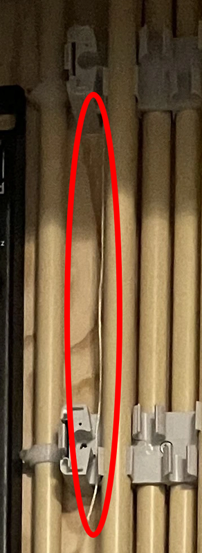

Afbeeldingslocatie: https://tweakers.net/i/P3qeRxzRY6syjVCaxjC4GTUTJOQ=/x800/filters:strip_icc():strip_exif()/f/image/Ic6inoDof79N7C1vOBGISBKU.jpg?f=fotoalbum_large
De aarde kwam letterlijk uit de groepenkast gevallen toen deze werd geopend. Ook hier waren de aders veel te ver gestript en waren kabels niet samengeknepen.
Conclusie: er stond een laadpaal die niet geaard was, en waarbij de gietmof niet was volgegoten. Ik weet niet wat er allemaal had kunnen gebeuren, maar dit is natuurlijk levensgevaarlijk elektrawerk. Ik ben zelf vier dagen thuis moeten blijven, en ben zeker tien uur bezig geweest met helpen, eigen onderzoek en controleren van de installateur.

  • Aarde is niet aangesloten, is ook helemaal geen voorziening voor gemaakt
    Die ingetapete litze zou ik netter gedaan hebben en sowieso niet in het zwart. Dat moet groen-geel zijn. Netjes in een klem en vanaf daar door naar de aardrail

@OmeJoyo dit is de huidige situatie:
Afbeeldingslocatie: https://tweakers.net/i/n2nMlix2Y4iqi5QDvxH7m5Owtdw=/x800/filters:strip_icc():strip_exif()/f/image/M6lce66B2LjDhBzHwMJc1gPt.jpg?f=fotoalbum_large
Bovenste witte automaat is de omvormer PV, onderste de laadpaal:
Afbeeldingslocatie: https://tweakers.net/i/G1YrYRAG2FPOiwXUw8sR9eCvqFQ=/x800/filters:strip_icc():strip_exif()/f/image/Kz0FGn3X254ZUtJdQXfWFctk.jpg?f=fotoalbum_large
Dit was de nieuwe gietmof, voor het dichtgieten. Deze heb ik zelf aangesloten, en is gecontroleerd door de laatste installateur die hier was.
Afbeeldingslocatie: https://tweakers.net/i/nsTWl8WNDVCEhTdbSgIYy_9n_lo=/x800/filters:strip_icc():strip_exif()/f/image/AQvK0LdG6ApCr9KIKo5PTPtj.jpg?f=fotoalbum_large
Ik heb ook advies gevraagd aan een elektricien die hier onlangs een klus in huis heeft gedaan. Allen hartelijk dank voor jullie adviezen. Afhankelijk van zijn antwoord ga ik nadenken of ik EVservice in gebreke ga stellen, met name vanwege de kroonstenen. Ik twijfel alleen of ik er vertrouwen in heb dat zij het nog goed kunnen maken, en ik niet beter eieren voor mijn geld kan kiezen en een andere partij het goed op kan laten lossen.
Concrete vraag: kunnen de kroonstenen en het samenvoegen van de laad- en netwerkkabel in één gietmof gevaarlijk zijn? Of is het vooral dat het beter anders had kunnen zijn, maar dat ik het beter zo kan laten?

TKroon schreef op donderdag 9 december 2021 @ 19:14:
[URL
Als er nu perongeluk toch water bijkomt, of die kroonstenen warmte gaan genereren door slecht contact dan komt er sluiting van de netspanning op je netwerkkabel. Dat is een recept voor minimaal rook, maar waarschijnlijk voor vuur.
Ja, de aardlek zou eruit moeten gaan, maar een gevaarlijke situatie aanleggen met als argument : "er is een veiligheid" is hetzelfde als zeggen: "ik heb ESP en winterbanden, dus ik hoef niet meer langzaam aan te doen met slecht weer.

Is dit trouwens een losse aarddraad?
]Afbeeldingslocatie: https://i.postimg.cc/02BbSbdN/screenshot-216.png
  • TKroon
Wolly schreef op vrijdag 10 december 2021 @ 10:14:
][Afbeelding]
Nee een touwtje. Oorsprong weet ik even niet uit mijn hoofd.
Daikin Altherma 3 LT 8 kW + 16 kWp PV
