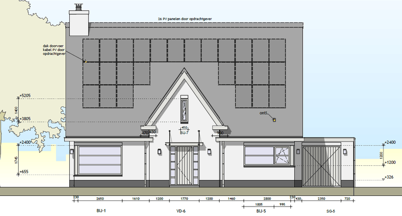

Dakhelling is 55 graden, zuid-west georiënteerd.
Beschikbare (dak)ruimte
Aannemer heeft 26 panelen ingetekend; maar misschien kunnen er nog meer?
Schaduw
Alleen de risaliet. Bovenstaande foto is van 22 november 15:36.

Zoals het getekend staat passen er wel 10 bij. Ja die gaan dichterbij de risaliet wat vaker in bypass aan een string omvormer... Maar ze liggen ook heel veel gewoon in de zon, en dat levert meer op dan kale dakpannen.
De getekende panelen ogen vrij 'conventioneel' kwa afmeting. (1x1.6m oid) Ze zijn er ook van 2 meter (en meer) en dan kun je met dit legplan van 26 eigenlijk wel een heel groot deel van het dak bedekt krijgen.
Er zijn ook panelen die iets breder zijn... Kan ook gunstig zijn... Kwestie van intekenen en proberen.
SE gaat je te weinig voordeel geven, SMA is nog steeds de A-keuze.
String verdeling is een nice-to-have optimalisatie. 26 in 1 string zal wellicht niet gaan, dus dan zit je vast aan 2x13.

Op dit dak kunnen inderdaad nog veel meer panelen, niet alleen naast de risaliet maar ook aan de zijkanten en boven en onder. Op de tekening zie ik nog 60 cm over tot de zijkant, dit mag 20 cm zijn. Dan krijg je nog 80 cm erbij, bovenkant lijkt ook nog 40cm ruimte te zijn. Kortom een precieze tekening maken en dan uitzoeken met welk paneel je het dak het meest efficient kan bedekken.
Dakpannen brengen geen centen, panelen wel.
Haren; 10x380Wp ZZW 60°; 8x380Wp ZO 20°; Totaal 6840Wp.

Afbeeldingslocatie: https://tweakers.net/i/FfdRwBN9EVtcWblKfVMUtEbzkp8=/800x/filters:strip_exif()/f/image/8frDhP9QCAOm8GnjFNt71nho.png?f=fotoalbum_large
Van de JA solar JAM60S-21-370-MR zouden er 35 op kunnen. Dan kom ik 12950 Wp.
Volgens de specs zou de Sunny tripower 10kW 3 fasen omvormer daar dan bij kunnen. Die gaat tot max 15000Wp.
Dus ik heb de offerteaanvraag wat specifieker gemaakt nu. Benieuwd waar ze mee komen.

@SRB12
die ontluchtingsdakpan.
daar kun je overheen, (of vervangen voor 1 waar je zeker over heen kunt.)
dus nog 2 panelen extra mogenlijk. ;)

Ik neem aan dat je voor full-black panelen wil gaan? Die zijn lastig tot niet te verkrijgen in 72 cells (>2-meterpanelen).
Is er linksonder in de nieuwe tekening geen paneel getekend om de symmetrie te behouden? Ik zou vooral kijken of je over de bestaande ontluchtingspan een paneel kunt plaatsen, of deze te vervangen.

Ok, je schijnt wel een paar procent extra opbrengst te hebben inderdaad, dus misschien verdient zicht dat weer terug.
Idd vanwege de symmetrie. WAF he; net als full black :D.
Ik wist niet dat je er overheen kon leggen, zal eens kijken of dat kan hier.

Als je over de onluchtingspan gaat, kunnen er 36 panelen op. Dan lijkt mij jouw voorstel een goed idee.

vraag eens of de deur ook aan 2 kanten een deurknop krijgt en je mist nog een schoorsteen rechts :+ (en dan heb ik het nog niet over het keukenraam) :P

met die 2 panelen extra ben je wel net iets symmetrischer.
(maar vind het ook erg twijfelachtig met maar 1 schoorsteen. >:) )
