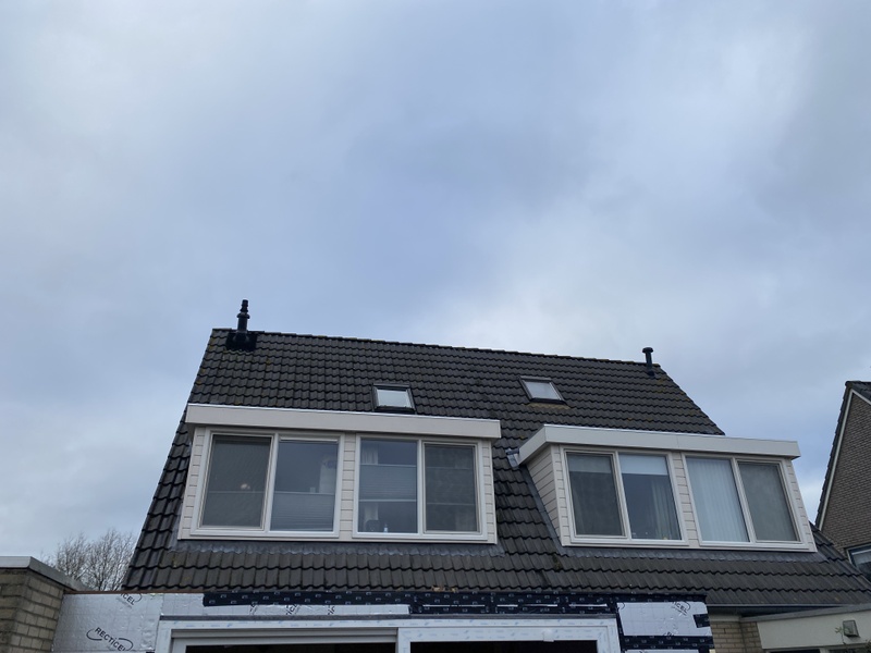

Omdat ik nu niet thuis ben (ivm verbouwing) even plaatje van zonatlas, daar zie je onze daken. Ik zit op zuid oosten meen ik
Mijn dak ligt niet vol met 6 panelen maar ik heb een dakkapel
Mijn verbruik ligt nu rond de 4000 kwh maar ik ga op inductie koken. De andere panelen die hij aanboodt hadden een lagere opbrengst en waren kwalitatief minder dan die hij nu aanbood.
We zitten net in een rare hoek
Hij had het erover dat hij op ons garage dak de panelen zo ging richten dat ze de meeste opbrengst hadden

mevrouwKees_1 schreef op maandag 6 december 2021 @ 13:12:
Theoretisch zouden er meer bij kunnen.. Boven en onder dakkapel. Nu doen ze alleen boven de dakkapel
Mochten we een EV kopen dan zou er wat bij kunnen
Hier ervaringsdeskundige van het niet meteen vol leggen, nu half spijt. Dus gewoon die paar extra euro's uitgeven en alles vol knallen. Kan je ook minimaal extra jaar van saldering gebruik maken.
  • mevrouwKees_1
  • Registratie: December 2020
  • Laatst online: 15-08 19:13
Afbeeldingslocatie: https://tweakers.net/i/PamSmjVy3zIlyzN1yF4AMngNk-4=/800x/filters:strip_icc():strip_exif()/f/image/FRYRO4AMB2Nmlb7Mdwa2SJvG.jpg?f=fotoalbum_large
Dit is mijn schuine dak. Mijn garage is gewoon plat
Ik ben overal tegen. Tot ik een besluit neem, dan ben ik ervoor
