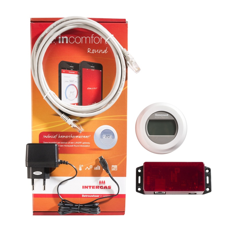

Ik heb de Intergas Gateway i.c.m. een Honeywell Round Modulation. Deze thermostaat heeft de functie 'Optimal Comfort'. Kan ik deze functie blijven gebruiken i.c.m. de gateway of moet ik 'm terugzetten naar standaard?

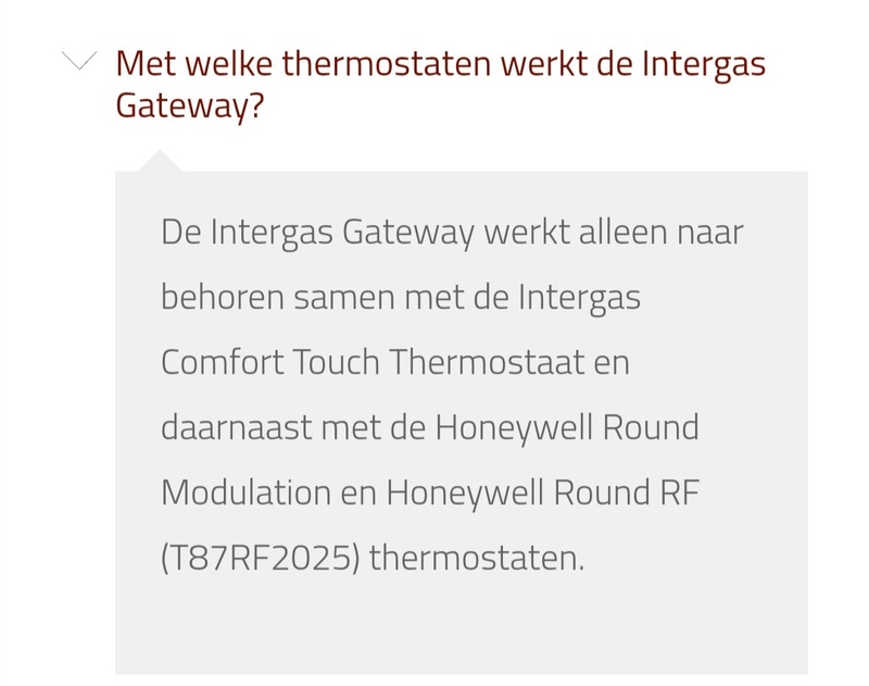

Hi All, bovenstaand bericht is van enige tijd geleden.
Wat ik graag wil weten, is het nog steeds zo is dat het noodzakelijk is dat je ook de Intergas Gateway nodig hebt om weekprogramma's aan te maken/te wijzigen op de Intergas Comfort Touch Thermostaat?
Als dat zo is, zou dat voor mij een 'No Go' zijn. Ik wil nl niet dat het instellen van weekprogramma's in een kamerthermostaat afhankelijk is van een (extra) Gateway device, een Internet connectie, en/of App op je mobiel.
Verder lees ik (vandaag) op de website van Intergas ook het onderstaande. Dat zou betekenen dat die Gateway ook niet goed (of niet alle functionaliteiten) werkt met Honeywell Touch en Smart (T6) thermostaten:
Afbeeldingslocatie: https://tweakers.net/i/h4X1c696wizWY6959JSbVymho8w=/800x/filters:strip_icc():strip_exif()/f/image/WltFKaOdjtAmH8BM1o2Os2ls.jpg?f=fotoalbum_large
Wat zijn de huidige ervaringen hiermee?

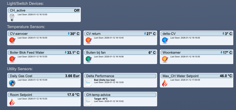

Het voornaamste is dat de gateway in Home Assistent (En ook in de lokale webinterface) vaak (En vooral lange tijd, uren) het ID van de CV niet kon inlezen waardoor je in de APP (en via HA) niets kon veranderen. (Temp vooral) Via de Intergas thermostaat bleef het gewoon werken overigens. Dat ik een Toon2 heb hangen is omdat deze een betere integratie in Home Assistent heeft en ik er allerlei apps op had geïnstalleerd en ik had verwacht dat mijn nieuwe slimme meter eenvoudig verbinding kon maken met de meter adapter van Toon. Mogelijk heb ik een iet te nieuwe slimme meter (Toon "ziet hem niet" ) Dus heb ik nu uiteindelijk de Intergas Thermostaat (Comfort Touch) wee teruggehangen, een P1 meter (via een esp'tje) gemaakt en heb ik de Opentherm gateway er weer tussen gehangen. Deze laat ook veel meer zien dat de Intergas Gateway (HA wordt getoond via een tablet) Ben nog wel bezig om een Intergas gateway emulator te maken (Gewoon omdat het kan) Maar de fysieke gateway heeft geen idee waardoor spontaan half de geest gegegen sinds een aantal weken. Ongedocumenteerde variaties van lampjes die oplichten enzo. (En ik vind de micro-usb aansluiting zowiezo nogal fragiel)

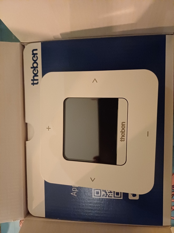

Waar ik nu binnenkort mee ga experimenteren is de Theben 850 top3 OT in combi met de OTGW (alles hard-wired met de ketel)
De thermostaat is nu enkele dagen binnen, direct vanuit Duitsland:
Afbeeldingslocatie: https://tweakers.net/i/BSIGDCFKH3DIOV80_hKMdRnx9oE=/x800/filters:strip_icc():strip_exif()/f/image/8eXktBkODrobAKr4foBRXY82.jpg?f=fotoalbum_large

Het leuke van dit ding is dat er een App bij zit die via Bluetooth direct met de thermostaat communiceert (dus zonder wifi/router er tussen) en ik ook hoop die Bluetooth data direct binnen te halen in HA met een BT gateway die hier al draait.
  • Marc_Sway
  • Laatst online: 05-09 11:50
https://www.theben-nederl...amses-850-top3-ot-8509200
Ook geen Cloud nodig om weekprogramma's te maken, dus volledig onafhankelijk van Internet.
Via HA hoop ik dit ding ook te kunnen controleren away from home.

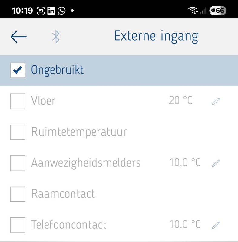

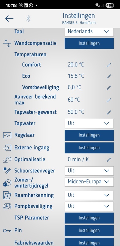

  • Marc_Sway
Afbeeldingslocatie: https://tweakers.net/i/2xertfrBZ8fiyDPMmkPMu3kh2i4=/x800/filters:strip_icc():strip_exif()/f/image/8QCBCFxP7wEn6b8YMVsY1CWL.jpg?f=fotoalbum_large
Afbeeldingslocatie: https://tweakers.net/i/dG_hvGoFUyPYFhWBKtAc0EvoNCY=/x800/filters:strip_icc():strip_exif()/f/image/iHEu5CGB5g4F8TDf0doZ8ElD.jpg?f=fotoalbum_large
Afbeeldingslocatie: https://tweakers.net/i/RKNy6qHUQ1SrhXoS5fM4wlCP400=/x800/filters:strip_icc():strip_exif()/f/image/keNYU8t3RK3ny1RKGwCPcKEW.jpg?f=fotoalbum_large
Afbeeldingslocatie: https://tweakers.net/i/LRMj-QuTSLvcYOUgONmvd9KjlNA=/x800/filters:strip_icc():strip_exif()/f/image/wIWdcvpDk19YhcpKBEZOWTm1.jpg?f=fotoalbum_large
Afbeeldingslocatie: https://tweakers.net/i/simqgts1fkmIHMZOsFX2gV72zdI=/x800/filters:strip_icc():strip_exif()/f/image/NxVgRTBTwb4GEJkHN6GFLr05.jpg?f=fotoalbum_large

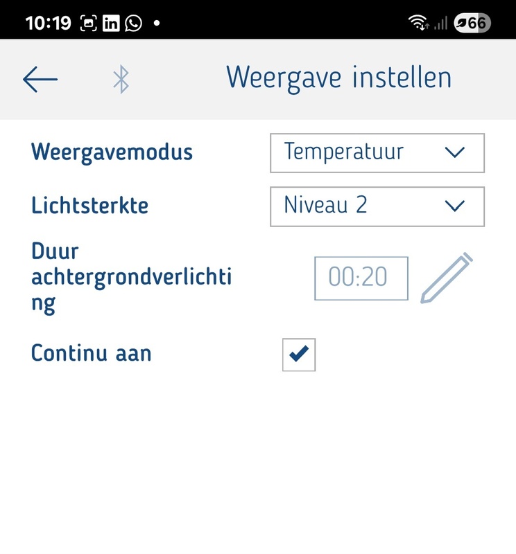

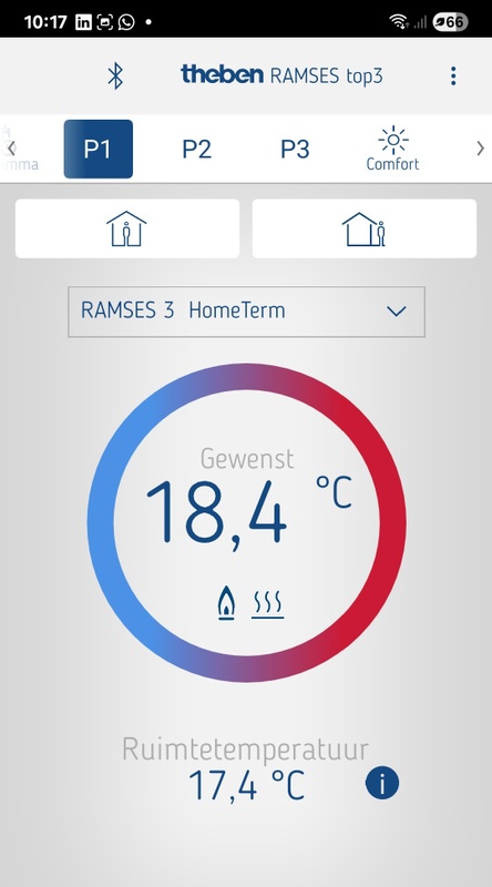

Vanochtend de Theben Ramses Top3 OT thermostaat hier aangesloten.
Dit zijn de eerste screenshots van de App (op Android) die met Bluetooth (BLE) direct communiceert met deze thermostaat.
Er redelijk veel te zien en in te stellen met de App.
Ik heb nog niets echt ingesteld (alleen de temp handmatig) en ga de komende dagen verder ervaren hoe dit allemaal in de praktijk functioneert met mij CV ketel, en wat er allemaal is in te stellen via de App.
Volgende stap zal zijn om via de BLE communicatie dit ook allemaal te koppelen aan met HA set-up die ik hier thuis ook draai.
So far so good!
[ Voor 14% gewijzigd door Marc_Sway op 10-01-2026 10:28 ]
  • Marc_Sway
Ik zie wel al dat in de App detail settings en bijv. Aanvoer- en Retour temp van de ketel daar niet te zien zijn
  • Marc_Sway
Afbeeldingslocatie: https://tweakers.net/i/jQrMUUP39GuPUEf1daSJc4O4JcQ=/x800/filters:strip_icc():strip_exif()/f/image/q57L5DIlUKllUyhQCcHGpRBB.jpg?f=fotoalbum_large
Dit is ook nog te zien op de App. Mijn CV ketel gooit kennelijk niet de systeemdruk op de OT data link.
Als je nog meer wilt zien moet je in het instelateursmenu van de ketel of de OpenTerm Gateway er tussen hangen.
[ Voor 6% gewijzigd door Marc_Sway op 10-01-2026 13:29 ]

Ik volg dit met interesse, ik denk wel dat je hier beter een apart topic voor kunt aanmaken. Ten eerste houdt dat dit topic over de Intergas apparatuur gaat en ten tweede verdient jouw verslag een eigen topic. Binnenkort gaat hier op de benedenverdieping vloerverwarming alle radiatoren als hoofdverwarming vervangen. De rest van het huis blijft vooralsnog op radiatoren met een Intergas HRE 36/30. Voorlopig gaat de CV-ketel er nog niet uit en is er wel de wens om meer inzicht te krijgen in het gedrag van de CV-ketel en thermostaat om het verbruik verder te optimaliseren.
Een antwoord hierop heb ik vooralsnog alleen via ChatGPT:
D43m0n schreef op donderdag 1 januari 2026 @ 17:52:
Ik heb:
CV-ketel: Intergas Kombi compact HRE 36/30
Thermostaat: Honeywell T8851M
Ik wil (voorlopig) alleen het gedrag van de CV-ketel monitoren via Home Assistant. Kan ik verder de bestaande Honeywell thermostaat gewoon blijven gebruiken met een Intergas Gateway?
Stel dat ik later via Home Assistant de CV-ketel zou willen bedienen, kan dat dan ook via die Intergas Gateway of zal de CV-ketel dat negeren omdat er een bedrade Honeywell thermostaat (opentherm) is aangesloten?
Volgens ChatGPT gaat de Intergas Gateway uit van exclusief gebruik, m.a.w. een thermostaat die weliswaar Opentherm is, maar geen weet heeft van de Intergas gateway zal voor conflicten zorgen. Mijn huidige Honeywell met een Intergas Gateway zal dus niet gaan.
En de reviews in de App Store over de Touch Comfort App op platform v2 stemmen nou niet echt tevree sinds die overgang naar v2…

Los van de thermostaat communiceert de LAN2RF Gateway met de Intergas ketel:
Volgens AI >:)
De LAN2RF Gateway communiceert draadloos (via RF - Radio Frequentie) direct met de Intergas CV-ketel, terwijl hij via een netwerkkabel met uw thuisrouter verbindt om internettoegang te bieden voor de Comfort Touch app. Na het koppelen stuurt uw smartphone de commando's via het internet naar de gateway, die de RF-signalen doorstuurt naar de ketel, en de thermostaat praat ook met de ketel, vaak via dezelfde RF-verbinding of bedraad, afhankelijk van het model.

Ik heb nu sinds 2 dagen de thermostaat hierboven (van Theben) draaien met hun App. Daarmee kan je via de App ook weekprogramma's definiëren en verschillende parameters van de ketel mee aanpassen, maar niet alles. Het zijn de CV parameters die je ook op de fysieke thermostaat kan aanpassen.
Wat me nog niet gelukt is om het BLE verkeer van deze thermostaat (met de App) ook te koppelen aan Home Assistant.
Qua het OT moduleren van de ketel draait de thermostaat zeer goed = stabiel en geen gek gedrag of comms verlies (is hard-wired aan de ketel)

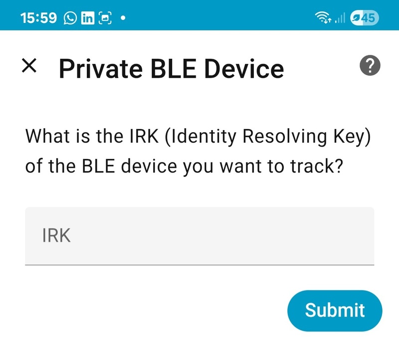

Als ik probeer het BLE verkeer te koppelen aan HA via de Integration 'Private BLE Device', dan zie ik:
Afbeeldingslocatie: https://tweakers.net/i/zCBFb4hStd34xfIGDejKmvXJpD0=/800x/filters:strip_icc():strip_exif()/f/image/ru2NXyDz1etPxUrtGFSEuBPy.jpg?f=fotoalbum_large
Maar ik heb geen idee wat de 'IRK' code is en waar ik die vandaan haal :?
[ Voor 68% gewijzigd door Marc_Sway op 11-01-2026 16:04 ]

Ik las ook her en der dat menig Intergas gateway te ver van de CV-ketel kwam te hangen omdat men geen UTP-kabel dicht bij de ketel kon krijgen. Als je CV-ketel op zolder hangt (2e verdieping) en je hangt de LAN2RF gateway op de begane grond in de meterkast kan de draadloze RF verbinding met de ketel wel eens te ver weg zijn of last hebben van verstoring van andere apparatuur op dezelfde frequentie (800MHz ongeveer?). Ik haal er in die negatieve reviews niet uit of dit de oorzaak was van de slechte ervaringen met zo’n gateway. Maar als de Honeywell Round Modulation thermostaat bedraad aangesloten was, dan zal dat voor de actuele temperatuur in de ruimte geen probleem zijn. Maar als je een klokprogramma gebruikt met die combinatie zal de LAN2RF gateway dat waarschijnlijk aansturen via de draadloze verbinding. En als afstand te groot is, of er zit storende apparatuur tussen dan begrijp ik wel dat dit slechte reviews oplevert. Ik vraag me daarom ook af of die vele slechte reviews dan ook niet deels veroorzaakt zijn door een (te) slechte RF verbinding tussen CV-ketel en gateway?
T.a.v. conflicten met een andere thermostaat dan aanbevolen; ik heb het vermoeden dat het setpoint bij gebruik van een gateway dan bij de ketel komt te liggen en niet bij de thermostaat of gateway zelf. Dit vermoeden ontstaat bij me omdat bij de 2e versie van de gateway alleen een aantal thermostaten ondersteund worden volgens Intergas. Hun eigen thermostaat en een paar van Honeywell. Bij het zoeken naar deze eerste generatie gateway zag ik de volgende tekst bij een webwinkel:
het InComfort systeem kan gebruikt worden met OpenTherm thermostaten die ondersteunen dat het setpoint door de ketel wordt opgegeven.
Zou de iSense van Remeha ook in staat zijn om te werken met een setpoint dat door de CV-ketel opgegeven wordt? Opentherm zal dit waarschijnlijk toestaan (ik heb me niet verdiept in Opentherm)? Is dit niet de reden dat vele systemen met zone-regelingen als complete set gebruikt moeten worden omdat zowel de “gateways” als de kamerthermostaat en de slimme radiatorknoppen het gewenste setpoint middels Opentherm naar de CV-ketel doorgeven?
Hoe is jouw ervaring op dit moment met uitlezen van je LAN2RF gateway? Heb je deze op een andere plek gemonteerd dan bij de eerste installatie?
“Moet” je gebruiken maken van de v2 versie van de Touch App? Kun je daarmee je CV-ketel bedienen via de LAN2RF gateway?
Voor mijn thuissituatie kan ik de gateway binnen 20cm van de CV-ketel hangen en een UTP-kabel vanaf een access point op zolder er zo naar toe leggen. De gateway 2 wordt wel op MP aangeboden maar men vraagt nog vaak een flinke prijs. Om dan “even” te proberen en dan €80 weg te gooien zie ik ook niet zo zitten. Of daarna zelf op MP aanbieden als het niet werkt, maar die bagger reputatie van het platform-v2 van Intergas houdt me tegen. Ik weet niet of de integratie met Home Assistant namelijk die ergernis van het v2 platform van Intergas weg kan nemen of dat Home Assistant net zo goed last heeft van die “gesloopte” functionaliteit op het v2-platform?

Dan denk ik dat je eerst je thermostaat via Bluetooth aan je computer moet verbinden. Dan een tooltje draaien en dan kun je uit het register dat juiste MAC-adres halen van je thermostaat. Staat hier beschreven.
Dit is een privacy feature, naast WiFi-MAC-adressen kun je Bluetooth-MAC-adressen ook periodiek laten wijzigen door je apparaat. Staat vaak standaard aan bij jonge smartphones en laptops. Waarom dit voor een thermostaat nodig is vraag ik me af. Daarom de check vraag aan jou of je al meer apparaten via Bluetooth aan HA hebt gekoppeld? Als je dit voor het eerst doet, is er misschien een andere manier die makkelijker is? Maar ik heb hier dus geen ervaring mee.

Is het mogelijk een screenshotje te sturen of een lijstje met alle CV parameters, etc die jij kan zien in jouw set-up met de CV + OTGW?
  • frankwit
  • Registratie: Januari 2019
  • Laatst online: 07-08 09:45

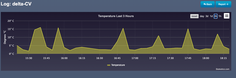

Hi Marc, ik gebruik in domoticz niet zoveel ketel OTGW parameters. Alle logica komt van een DZevents script, ik wil dat de CV max efficient werkt, ik haal de CV aanvoer en Retour temps binnen via een ESP32 met 2 x DS1820b, op de leidingen gemonteerd onder isolatie 1.5 meter van de ketel verwijderd, Opentherm cv blok temperatuur metingen zijn niet realistisch, de hele ketel is warm... De ESP zorgt dat ik een reeële Delta-Temp indicatie heb. Deze Delta-T sensor gebruik ik i.c.m. buiten temp en woonkamer temp om Domoticz elke 10 minuten mijn CV water temp automatisch in te stellen, met een hysteresis van 3 graden voordat er iets gebeurt.
Verder is er de OTmonitor app (linux/win) voor een OTGW, kijk er eigenlijk nooit naar...Afbeeldingslocatie: https://tweakers.net/i/0WqWqrihKv9N8VbAr7XOPBVTRhQ=/800x/filters:strip_exif()/f/image/5jZ06LvD7mI32zyLTWGETOoP.png?f=fotoalbum_large
Afbeeldingslocatie: https://tweakers.net/i/lu5N-8cUKJhGU8WKQwbJsR7tPaY=/800x/filters:strip_exif()/f/image/laKUg0f8hd0Om1Ac7h33yMcK.png?f=fotoalbum_large
Afbeeldingslocatie: https://tweakers.net/i/BWjms6fdLzmMhPngRpXLiw_ll2M=/800x/filters:strip_exif()/f/image/H3i4xVvrC8uhuj5fmbJw9pvO.png?f=fotoalbum_large
Afbeeldingslocatie: https://tweakers.net/i/suuTYEyMK5Ch1Tvigc42e0v22tY=/800x/filters:strip_exif()/f/image/DX2iBUERChcMbvH3scc2DBJq.png?f=fotoalbum_large
[ Voor 18% gewijzigd door frankwit op 12-01-2026 18:22 ]

Erg veel dank hiervoor, goed om dit alles weten en erg interessant dat je het zo hebt aangepakt. Dank ook voor de screenshots!
Ik meet hier ook (met DS18B20s) bij de CV ketel zowel de Aanvoer temp, de Retour temp en zelfs de omgevings temp bij de CV, de temperatuur van de rookgasafvoer-buis en ook de buitentemperatuur. Daarnaast meet ik uiteraard ook de kamer-temperatuur in de woonkamer, en de Delta temps over de convectorputten hier in de woonkamer.
Nog een leuke video: YouTube: How-to configure the OpenTherm Gateway for Domoticz? 🔥 🔥 🔥 :)
Als je schrijft: ¨Domoticz elke 10 minuten mijn CV water temp automatisch in te stellen¨, betekent dit dan dat je gedurende 10 minuten het CV water (Aanvoer) constant houdt op een bepaalde waarde, dan weer een Delta T meting doet over de Aanvoer - Retour, en dat je op die basis weer een nieuwe temp voor de CV water temp dan bepaalt, en deze dan weer voor 10 min vastzet? Of gebruik je de 3 graden hysteresis (op de CV water temp?) om de brander aan- en uit te zetten? Laat je de pomp ook een bepaalde tijd nadraaien als de brander is afgezet?
IK heb hier geen Domoticz draaien, maar zou iets dergelijks ook zo kunnen doen, alle hardware is in huis en al aangesloten! :*)

Draait hier op een raspi 3B+ uit 2016... staat al 9 jaar aan.. uptime nu is 95 dagen... ;-)
database beetje in de war. niet belangrijk ...alles sinds 2018...
Afbeeldingslocatie: https://tweakers.net/i/yv4vIhsy_OGOj9Bof-INQ87cdVI=/800x/filters:strip_exif()/f/image/Uu03ivdvJp11QSCl6wDAusgL.png?f=fotoalbum_large
[ Voor 68% gewijzigd door frankwit op 12-01-2026 21:09 ]

Ik zie nogal wat prijsverschillen online vwb die Gateway.
Hier kost 'ie 100,- Euro: https://www.warmtebeheer....omfort-touch-gateway.html
Verder veelal 130-150 Euro
Echter staat hier niet bij dat het de Gateway II is, is dit dan een oude versie?
  • Marc_Sway
Er staat 'SKU 032004' bij de beschrijving. Dat zou betekenen Gateway II.
Ik denk ook erkende verkopers ook alleen de laatste versie verkopen.
Verder zou t mij niet verbazen als dit een 'white label' Honeywell Gateway is.
