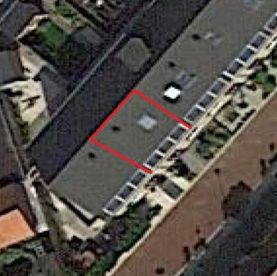

Hier ook een vraag voor een advies qua zonnepanelen, voornamelijk het legplan worstelen we wat mee omdat er een dakraam redelijk in de weg zit..
Op het moment liggen er 3 indak zonnepanelen, die we er af willen halen en dakpannen met daarop zonnepanelen in de plaats terug willen leggen. Bij meerdere buren zijn de panelen al stuk en omdat ze geen uitlezing hebben is het ook lastig om dit snel in de gaten te hebben. Ook zijn deze panelen niet meer verkrijgbaar en willen we wel graag utibreiden, met daarbij ook het risico op brandgevaar bij indakpanelen gaan we dus liever de hele set vervangen door iets anders.

Hier een satellietfoto voor de orientatie, pal zuid-oost:

Beschikbare (dak)ruimte
Het huis is 5,70m breed en de afstand van de onderste pan tot het dakraam is 2,60m.
Links naast het dakraam is er 3m tot de erfgrens en er is een schoorsteentje op ongeveer 1,5m vanaf de dakrand.

Misschien 8 panelen in portret van 2x1.
Rij van 5 rij van 3. Die zijn er alleen niet all black vind je dat erg?
https://www.solar-bouwmar...455wp-perc-lr4-72hph.html
Ik zou het hele verhaal bij een winkel in de buurt samenstellen.
Dit is wel een bruut paneel zou je moeten kijken wat past. Deze zijn namelijk breder. 7?
https://www.solar-bouwmarkt.nl/480wp-percium.html
Op timmermansoog lijkt 3 boven het dakraam te passen totaal 10x480 op een 4 kw.

Het dakraam is ook te verplaatsen en Velux heeft volgens mij ook paneelramen.

Kom je niet beter uit in portrait?
Iets als deze: https://www.solar-outlet....black-jkm395n-6rl3-r.html 5 onder dakraam, 3 ernaast, misschien 1 aan de andere kant? Nog 3 boven dakraam wellicht?

In portrait komt het inderdaad mooier uit, ik dacht eerst dat er geen 3 naast het dakraam passen (330cm) maar dat komt wel uit met panelen van max 1050mm breed. Dank je!
