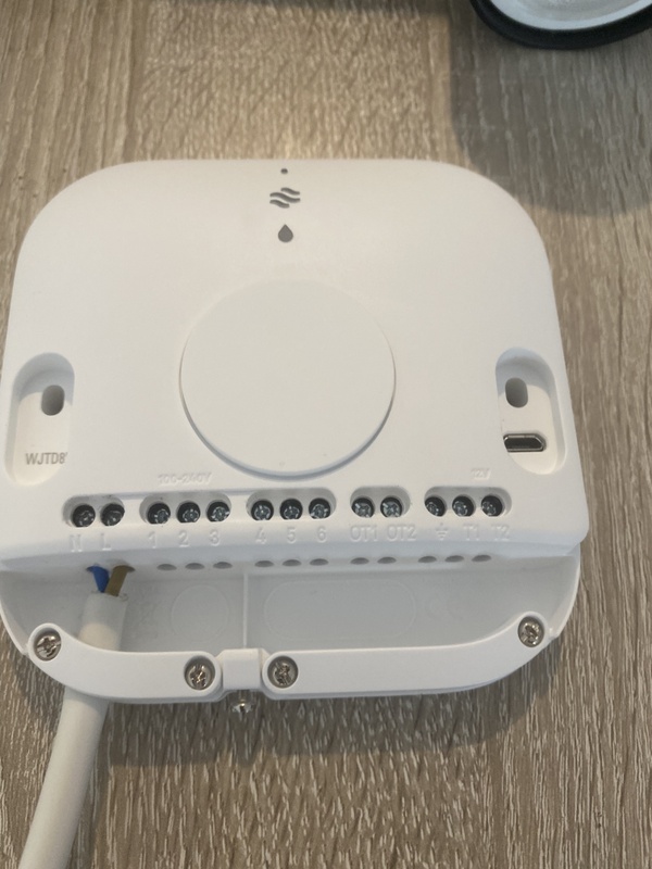

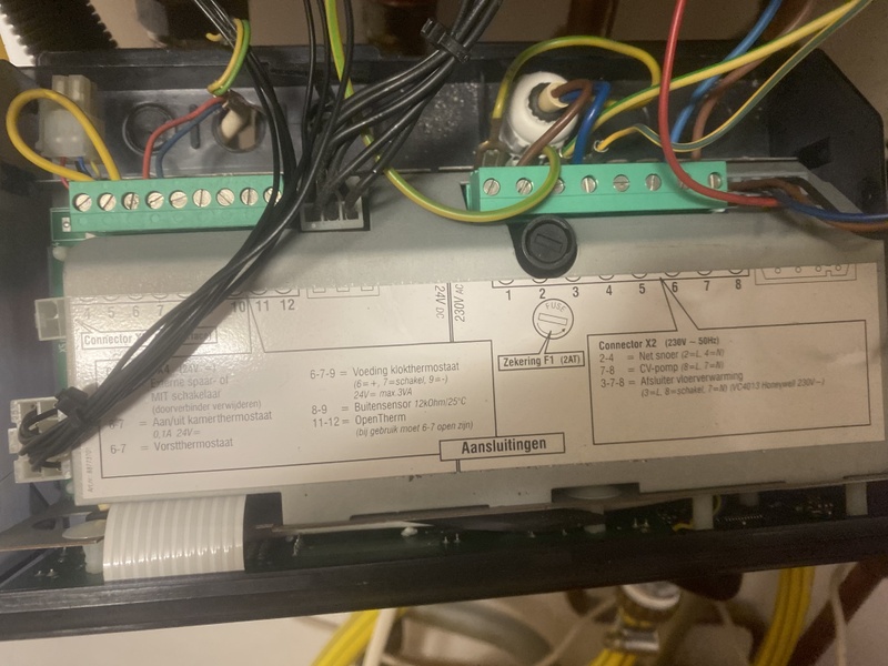

Hé allemaal!
Ik wil een Google nest learning thermostat aansluiten, maar kom er niet uit met de heatlink. Is er iemand die mij kan vertellen welke kabeltjes ik nu waar uit moet halen op de cv en waar die naartoe moeten?
Ik heb inmiddels een stekker aan de heatlink gemaakt.Afbeeldingslocatie: https://tweakers.net/i/2iLB1x0myB6uvtUU_MCLyTlx9qY=/800x/filters:strip_icc():strip_exif()/f/image/qkIucXxTWcKeFw5xWl7NSM7a.jpg?f=fotoalbum_large
Afbeeldingslocatie: https://tweakers.net/i/PZ5H9hkCKQuGvt_K_9itDi0uH40=/x800/filters:strip_icc():strip_exif()/f/image/XtsEeS6g5P57QqDjCWwMnURO.jpg?f=fotoalbum_large

Lijkt er inderdaad heel veel op. Als ik het goed begrijp moet ik dus een verbinding maken tussen 11-12 op de cv en OT1 en 2 op de heatlink? Met wat voor kabeltjes doe ik dit? En dan moet ik die rode en blauwe op 6 en 7 op de thermostaat eruit halen?
  • etienne001
  • Laatst online: 08-08 14:59
Inderdaad die verbinding moet je maken.
Dit kan je bijvoorbeeld met 2x0,8mm kabeltjes doen.
De oude aansluiting zou ik zeker losnemen zodat je daar geen kortsluiting mee kan maken.

Al met al viel het uiteindelijk ontzettend mee en is het gelukt. Al die bekabeling maakte het een beetje spannend maar je hoeft maar een paar koppelingen te maken. Wel vaag dat dat ding zonder stekker komt.
Topic mag dicht! Thanks
