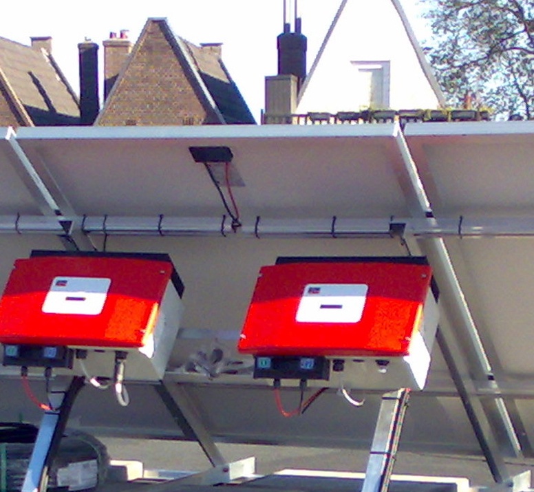

Ik heb sinds april een GoodWe XS2000 buiten hangen. Een meter onder de oversteek van de dakrand, op de noordkant. In de installatiehandleiding staat het ook al voorbeeld gegeven en inderdaad moet je 'm een beetje beschermen tegen weersinvloeden, wat bij mij dus de dakrand is.

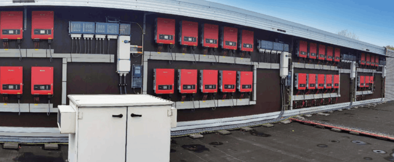

Afbeeldingslocatie: https://tweakers.net/i/eHC90RQriGk0cmgp9W-RFDyE8ns=/full-fit-in/4920x3264/filters:max_bytes(3145728):no_upscale():strip_icc():fill(white):strip_exif()/f/image/N5PnvEUhFZpPjcGmaCTFibBB.jpg?f=user_large
Zo hebben ze bij mij bijna 10 jaar gestaan.

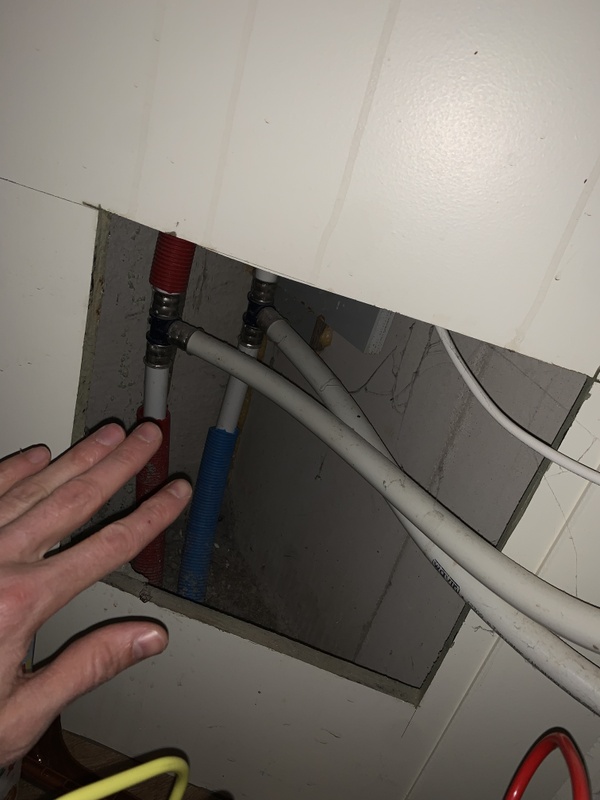

Een afdak op de aanbouw wordt toch te groot en komt in het zicht dus dat wordt niet mooi en is daarom geen optie. Dan toch maar achter de knieschotten. Ik neem aan dat ik er niet meer dan 5-10 keer per jaar bij de omvormer hoef te komen? Dan vind ik het acceptabel om er naartoe te kruipen. Het geluid van de Growatt is wel vervelend als ik dat zo lees. Is dat met SMA en GoodWe ook zo?

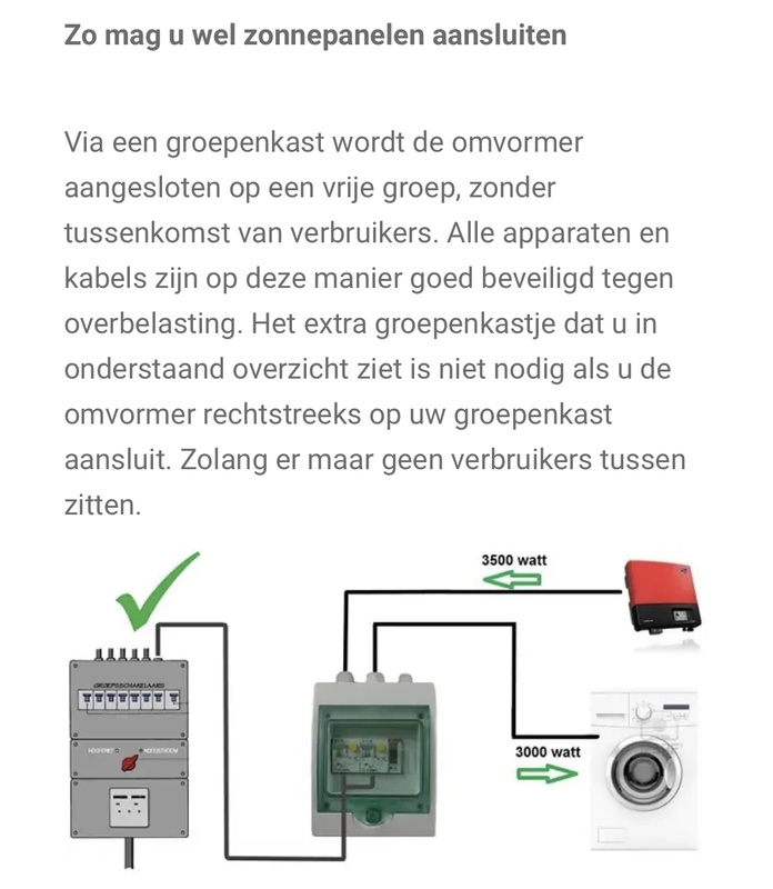

Ik ga dus overstappen naar 3-fasen. Is het een mogelijkheid om de kabel van de wasmachine of droger uit de doorvoer te trekken en te vervangen voor een dikkere 3 fase kabel met onderstaand aansluitprincipe? Maar dan wel met een omvormer van 8 kW. Goed en veilig idee? Op dit moment hebben we niet eens een droger dus ik kan er zelfs voor kiezen het groene kastje er helemaal uit te laten voorlopig.

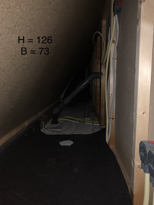

Ik denk toch dat ik m hier ga plaatsen. En dan halverwege de lengte van de ruimte. Dan kan mooi de lucht er ook achterlangs stromen om te koelen. SMA omvormer van 8 kw gaat dan alleen niet passen dus zal GoodWe worden.

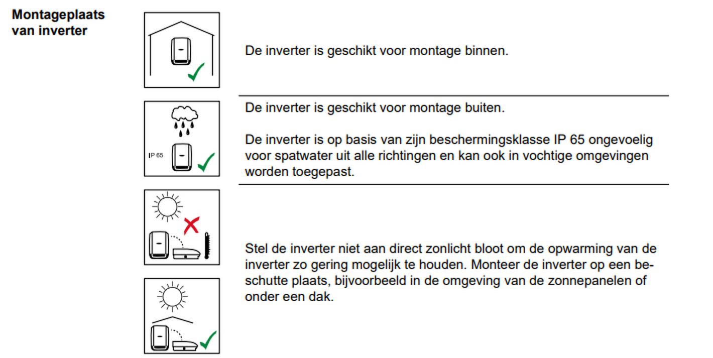

een omvormer kan gerust buiten hangen, soms moet je dan wel even opletten welk merk je kiest.
dit verschild een beetje (ip rating).
maar buiten moet hij niet in de zon hangen, dan word hij ook te warm. (dus liefst op een noord muur)
en vol in de regen zou ik ook niet doen, klein afdakje er boven is wel verstandig.

@gebruiker001 een afdak is niet nodig voor de meeste omvormers. Die zijn gewoon IP65 en dat is prima om buiten te laten hangen.

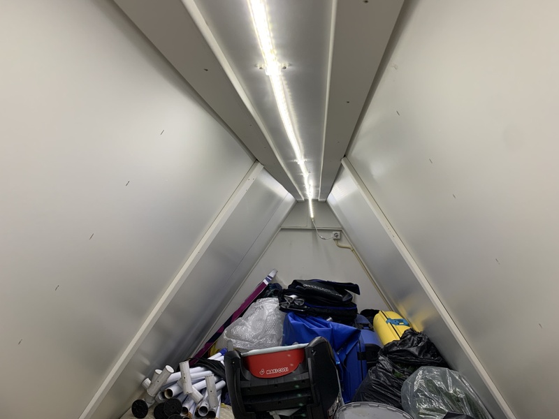

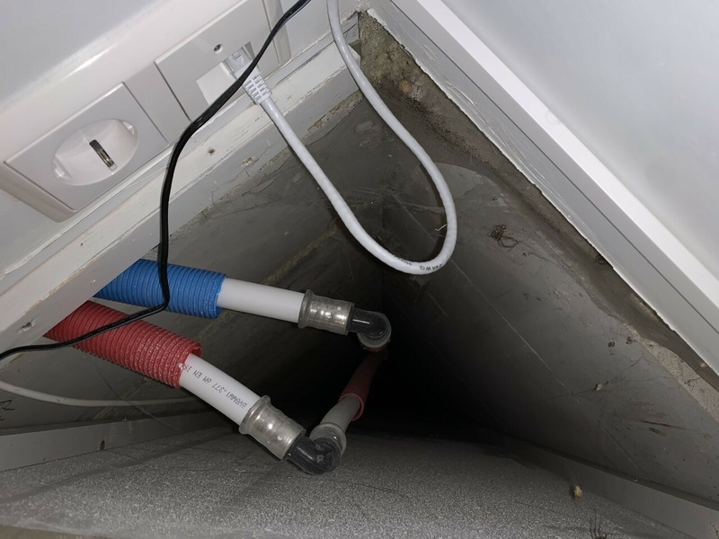

De omvormer dan maar op de vliering? Die is 10 m lang en 1,4 m hoog. Probleem is nog wel hoe ik de kabel bij de meterkast krijg? Door een regenpijp is geen optie heb ik gelezen. Waarom niet? Achter de regenpijp op de gevel vind ik toch niet mooi.
Ik dacht een koof te hebben maar ben net in de kruipruimte geweest maar die is onbereikbaar vanuit de kruipruimte. Is door de spouwmuur nog een realistische optie?

@gebruiker001 dat hangt natuurlijk heel erg af van hoe je huis in elkaar zit. Vaak is er ook wel ergens een standleiding waar je kabels naast kan leggen, maar niet altijd zonder hak en sloopwerk om daar bij te komen.
Als dat geen optie is kan je eventueel ook overwegen om als je nu aan de linkerkant van je huis een regenpijp hebt zitten, er bijvoorbeeld ook eentje aan de linkerkant te plaatsen en daar dan die kabel in te stoppen?
Vraag is dus een beetje wat voor opties je hebt en wat je wel/niet mooi vindt. In mijn beleving zijn oude huizen (zeg, van voor 1990) daarin makkelijker dan moderne huizen waarin alles met prefab beton op elkaar zit.

Ik denk dat dit de beste oplossing is:
DC kabel totaal 15 m
1 Over het dak (onder dakpannen)
2 door het dak naar binnen naar de driehoekige koof van 40 cm x 40 cm, waar ik prima PVC pijpen in moet kunnen krijgen. Vastmaken wordt lastiger, maar lijkt mij niet nodig?
3 vanuit de koof op de begane grond door de gevel boren naar buiten toe. Hier wordt de omvormer geplaatst. Buiten, zonder afdak, maar op een plek waar altijd schaduw is.
AC kabel totaal 12 m.
1 Onder de omvormer een gat graven en vanaf daar schuin naar binnen boren de kruipruimte in.
2 Door kruipruimte naar meterkast.

DC in huis vind ik toch een beetje spannend klinken, maar op deze manier, mits goed uitgevoerd, is het denk ik wel veilig?
@migjes Ik heb zeker veel aan je advies. Je zegt alleen onder de dakpannen geen pvc rondom DC? Een kabel is toch snel beschadigd zeker als er in de toekomst nog eens iemand over het dak loopt. Dan is dit toch juist een risico? En als ik door een muur boor hoeft daar ook geen pvc pijp? Hier kan ook nog wel wat slijtage optreden als er eens per ongeluk aan de kabel getrokken wordt. Of is dit overdreven veilig?

Nu zit ik aan een GoodWe te denken. IP65
Maar in de montagehandleiding staat dat deze niet in de regen en sneeuw mag hangen...

Je zou zeggen dat die onderste rij GoodWe omvormers hier toch ook wel flink wat regen zullen krijgen.

  • gebruiker001
  • Laatst online: 06-07 15:39
@ericplan Die van jouw hebben het dus 10 jaar goed gedaan zo en niks aan te zien? Zo te zien kunnen die ook wel goed nat worden in een storm? Maar dit is geen GoodWe ofwel? Sommige andere merken, zoals SMA maakt er geen punt van als ze in de regen hangen.
  • ericplan
  • Laatst online: 21:11

@gebruiker001 Geen enkele storing gehad. Alleen waren ze na 10 jaar iets minder rood. Waar ik destijds nog een beetje bang voor was is wanneer ze ingesneeuwd zouden raken, maar dat heeft zich nooit voorgedaan.

ericplan schreef op dinsdag 30 november 2021 @ 21:48:
En welke omvormer was dit? Ook een GoodWe? Ik zie wel dat de rode GoodWe's van tegenwoordig wel tegen regen kunnen, maar die zijn een maatje te groot voor mij.
  • ericplan
ericplan
5180 Wp PV
Het waren twee SMA Sunny Boy 1700.

Veel van die omvormers zijn IP65 en kunnen prima buiten. Heb zelf een Fornius en zij hebben meteen een schaduw bescherming. Heb m zelf wel binnen hangen.
Afbeeldingslocatie: https://tweakers.net/i/Cqh6OTj9QXwrCaj3ZvxtS1IftZI=/full-fit-in/4000x4000/filters:no_upscale():fill(white):strip_exif()/f/image/0IfYpownEWqvkLm658XuXj6y.png?f=user_large
