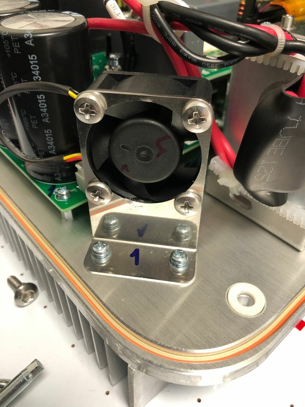

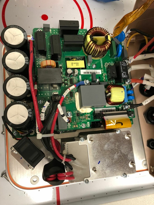

Bij mij eenzelfde probleem, een Growatt MIC 3000TL-X.
Hier is het geen alarm maar toch echt een ventilator, zo'n piepklein ding met inderdaad het hoge gierende geluid. Rare is wel dat het lawaai pas begint tussen 0730 en 0800. De omvormer is dan al een tijdje aan het leveren, dus opstarten is het niet echt.
Contact gehad met de leverancier en er is een firmware update voor.
Die zorgt ervoor dat de fan het alleen gaat doen als het warm wordt. Bij het opstarten is dat niet het geval.
Afbeeldingslocatie: https://tweakers.net/i/cruWNOCSc88iWKFXDnzRKCOaxaw=/x800/filters:strip_icc():strip_exif()/f/image/QOJhRLptRafyUGSq31kZj2UL.jpg?f=fotoalbum_large
Afbeeldingslocatie: https://tweakers.net/i/qs4UWVwnp_JlnFRvVGi_yg7Emrk=/x800/filters:strip_icc():strip_exif()/f/image/U8OMrPgxOcrVP8VIOuwEA6Rf.jpg?f=fotoalbum_large

Kleine update:
De leverancier (Growatt) kon de update niet via Internet doorsturen. Continue fouten en aborts,
Uiteindelijk heb ik de Firmware op een stick gezet en zelf de omvormer geflashed.
Dat ging pas na 3 pogingen goed.
Issue nu is dat hij 's ochtends nog 1 lange "piep" geeft, wederom de ventilator.
Het duurt ca 5-6 seconden. Blijkbaar kan Growatt dat niet oplossen. het is al weken stil op dat vlak.
In de monitor tool zie je wel dat het steeds is als de omvormer al een tijdje opgestart is maar wel als de power delivery tussen de 80 en 100 watt zit.Dat start de ventilator dus even op.

Zeker gaat het helpen om een passief gekoelde omvormer 'actief' te maken als je daar een beter gevoel bij krijgt. Kan de levensduur wat verlengen en je hebt er een te monitoren dingetje bij voor de domotica.
Ik ben zelf geen fan van passieve koeling, dus twee PWM fans met een temp controller aangeschaft bij een bekende Chinese webshop (2x fan (3-20V PWM) met "DC 12V 2 Channel 4 Wire Fan PWM Temperature Controller PC Fan Motor Speed Controller LED Digital Thermostat With NTC 10K Probe") in het voorjaar van 2021.
NTC's op het koellichaam van de Growatt, netvoeding erop en gaan: standaard enkele honderden RPM, oplopend tot 14K RPM wanneer de temperatuur tegen de 30 Celsius loopt. Sindsdien geen hete omvormer meer in de kast.
Foto (zonder kapje):
Afbeeldingslocatie: https://tweakers.net/i/wpCS-DUp2i36KGSL9BJr6h4_w5U=/234x176/filters:strip_icc():strip_exif()/f/image/nyxnOYLVW192qVreqyRAt6zy.jpg?f=fotoalbum_medium
De fans lijken gemaakt om op een videokaart lucht naar buiten te blazen, ik gebruik ze om lucht achter de Growatt langs de koelribben te blazen. Huisvlijt voor iets van zestien euro totaal.
Ik zie dat alleen bij Amazon nog een dergelijke fan te koop zou zijn voor een (te hoge) prijs, de link uit mijn bestellingen uit 2021 is dood helaas. Zie https://www.amazon.com/Br...on-Computer/dp/B0D1G9HHVF voor het plaatje en de weinige details, daar moet je heden ten dage een alternatief voor zien te vinden vrees ik.
