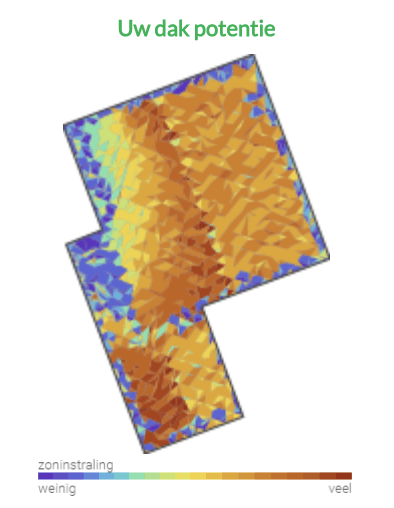

2) Zonnepanelen, momenteel niet meegenomen maar wellicht wel interessant om naar voren te halen. Zie hier het dak:
Afbeeldingslocatie: https://tweakers.net/i/pOD0jPWhi75CVNqhVDYTscVNcjE=/full-fit-in/4000x4000/filters:no_upscale():fill(white):strip_exif()/f/image/Sbu57h2GVKGUCPHQIHlPzyIb.png?f=user_large
Het linker gedeelte komt dus een flinke dakkapel op, namelijk de hele breedte. Wel komt er versteviging in zodat hierop zonnepanelen kunnen liggen. Ik dacht dus rechts vol gooien en ~6 op de dakkapel? Deze wordt ~6-6.2m dan heb je dus een soort oost / west opstelling ( niet helemaal ) die meer oost dan west is. Er is hier eigenlijk geen schaduw vzviw. Eventueel is er ook nog een los staande garage waar panelen om zouden kunnen, maar ik houdt het denk ik liever op het dak.

Zonnepanelen: de prijs van een paar extra panelen is vaak niet zo hoog, als je het vergelijkt met de voorrijkosten van de installateur. Gewoon je dak zo vol mogelijk leggen. Wel even de offerte's laten checken hier op tweakers, er zijn panelenboeren die vooral aan zichzelf lijken te denken.
