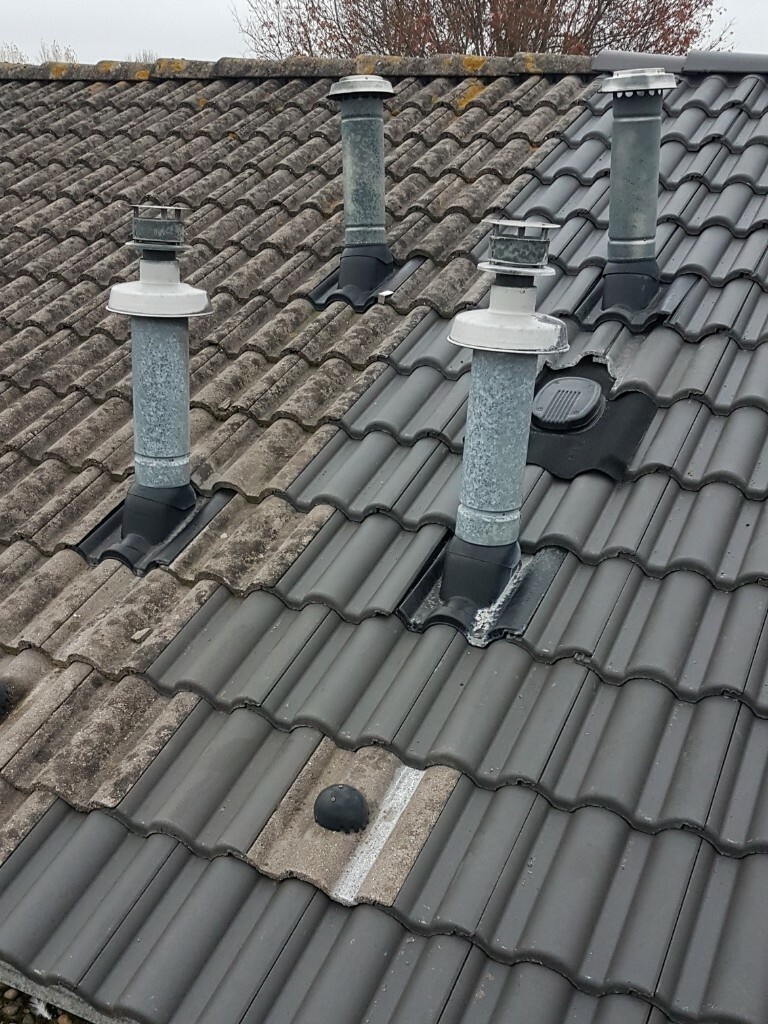

Ik was van plan de doorvoer linksboven tussen de pijpen van ventilatie en CV te maken, omdat de kabels in die hoek van de vliering moeten zijn.
Hier een foto van het dakdeel waar de doorvoer moet komen
(rechts vanaf de buizen is mijn dak; bovenste pijp is ventilatie, onderste CV):
Afbeeldingslocatie: https://tweakers.net/i/iY86Xii9X_3aqqzUMDm4d6yPXVQ=/full-fit-in/4920x3264/filters:max_bytes(3145728):no_upscale():strip_icc():fill(white):strip_exif()/f/image/Wq4wgDRe0Lmr20x4STEto7Jo.jpg?f=user_large
En hier de vliering met links de CV buis door het dak en rechts de ventilatie buis:
Afbeeldingslocatie: https://tweakers.net/i/RGvsFRRfG_jy-DsRkvrPAesQucs=/full-fit-in/4920x3264/filters:max_bytes(3145728):no_upscale():strip_icc():fill(white):strip_exif()/f/image/WjcvJus4Ihspf49yggtnwsTk.jpg?f=user_large
Daarom leek het me ideaal om het tussen die buizen te doen, dan zit ik al dicht bij de muur waar de kabels naar toe moeten.

Die kabels zijn UV bestendig dus zon is geen probleem. Ze kunnen gewoon onder de pannen liggen daar waar ze niet onder de panelen liggen.

Je kunt ze dan toch bij de panelen onder de pannen doorlaten lopen naar die doorvoer? Losse kabels op je dak ziet er niet uit.
Al heb je natuurlijk de doorvoer niet nodig als je gewoon onder de pannen doorgaat..

Ik snap de noodzaak van een aparte doorvoer niet echt. Meestal wordt er gewoon een gaatje door het dakbeschot geboord, komen de kabels onder de pannen uit en een stuk lager (zodat er geen water naar binnen kan lopen) laat je ze dan onder de dakpannen weer op het dak uitkomen.
Ze passen er waarschijnlijk wel onder maar hoe kom ik onder die pannen?
De dakpannen liggen zowel aan de zijkanten als aan de onder- en bovenkant strak op elkaar.
Daar kan je geen kabels tussen krijgen zonder ze af te knellen.
Gelukkig zie je dat niet op die plek, aangezien de dakkapel er voor zit, dus vanuit mijn tuin is het niet zichtbaar.
En ziet je het van de straat ook niet echt.
Dus zichtbaarheid is het probleem niet :)
Maar je moet toch ergens door de pannen heen aangezien ze strak op elkaar liggen.
Daar is zo'n doorvoer toch juist voor?
Simpelweg een gat maken in een pan gaat lekken lijkt me.

Ik zou het over de dakpannen laten lopen en pas binnen komen aan de zijkant waar nu die gele (loze) leidingen lopen. Dan is het gat nog bedekt met een deel van de pan en is er geen issue met water behalve wat spatwater
Dat is een draagbalk waarop de pvc buizen zitten, lijkt me niet heel makkelijk om daar een doorvoer door te realiseren.
En er zit al een dakdoorvoer in de offerte, geen balkdoorvoer :P

Ik betwijfel of hier de Ubbink dakdoorvoer de handigste aanpak is. Immers stuurt die aan op een oplossing waarbij kabel direct van buiten naar binnen gaan,terwijl in veel gevallen het handiger/mooier is om bij de panelen onder de dakpannen te komen en pas ergens anders door het dakbeschot te boren.
Je moet toch ergens door de pannen heen en dat er een metertje PV kabels over mijn dak lopen stoor ik me totaal niet aan. :)
Maakte me er meer zorgen om dat de kabels niet tegen de zon kunnen maar als ze UV bestendig zijn lijkt me dat geen punt.
Zelf heb ik een ventillatiepan onder een paneel gebruikt om onder de pannen te komen,
Zo'n ventilatiepan had de dakdekker eerst ook in de offerte gezet maar leek me niet zo goed afsluiten en als er een ding is wat er speciale voor gemaakt is waarom dan niet die gebruiken
Misschien overengineering ja ;)
maar je kunt ook een dakpan iets optillen en de kabel er onder laten lopen, evt met mechanische bescherming.
Zo'n sub optimale oplossing probeerde ik juist te voorkomen :P

Als je de dakpan wat optilt dan is er wel ruimte voor de kabels, zo dik zijn die kabels ook weer niet, die speling heb je over het algemeen wel in de pannen zonder dat het gaat lekken. Of bijvoorbeeld de overgang van dakpan naar grinddak zou een prima plek zijn om de kabels uit te laten komen.
Desnoods leid je ze nog door een stukje oude tuinslang o.i.d. als je bang bent dat het gaat doorschuren op de plek waar de pan op de kabel ligt.
Dat kan inderdaad wel want in de welving van de pan is genoeg ruimte om onder het dak uit te komen.
Maar dan moeten de kabels alsnog naar de panelen.
Dus of ze nu een half metertje vertikaal omhoog lopen vanaf de dakrand of horizontaal opzij vanaf de doorvoer, ze zijn nog steeds zichtbaar en blootgesteld aan de zon.
Dan vind ik een dakdoorvoer toch handiger.
Maakt het later ook makkelijker om extra kabels doorheen te halen als ik nog zonnepanelen op het platte dak van de dakkapel wil leggen.
Ik ben inderdaad bang voor schade aan die kabels maar tuinslang klinkt wel als een beun oplossing en bovendien komt de pan daar weer hoger mee te liggen.
Ik ga de panelen trouwens niet zelf leggen dus de dakdoorvoer is om de leggers te faciliteren en een beetje te 'dwingen' geen beun oplossing te maken omdat het voor hun dan makkelijker is gewoon de doorvoer te gebruiken ;)

Ik heb bij mij de kabels naast een dakhaak gelegd. Die haak gaf genoeg ruimte om de kabels door te voeren zonder af knellen.
Goed punt dat die dakhaken de pannen sowieso wat optillen maar dat er überhaupt geen PV kabels tussen de pannen door hoeven met zo'n dakdoorvoer vind ik ook wel een veilig idee.
Het zal meestal wel goed gaan maar bij het zoeken op internet hoe je die kabels van het dak je huis in krijgt kwam ik toch wat voorbeelden tegen van door dakpannen beknelde kabels die na een aantal jaar problemen gingen geven.

netjes maar zou je dat bolroostertje van je riool ook niet gelijk willen vervangen ?
deze uitvoering geeft lekages op den duur de rioollucht/mos tast je pan aan.

Misschien ben ik een zeur maar:
- in de instructie zit de flap onder de pannen en wordt hij vastgekit
https://www.ubbink.com/ge...f0ac741/F0002765_0001.pdf
- bovenste ventilatiepijp aansluiting pan staat open. Bij de buren zit er een (zelfgemaakt?) beugeltje

miciel schreef op zondag 21 november 2021 @ 04:50:
Klopt, die wil ik ook vervangen hebben, ik was onaangenaam verrast toen ik gisteren zag dat die pan niet vervangen was. ;(
Betaal je een paar duizend euro om het hele dak van nieuwe pannen te voorzien en dan laten ze deze liggen :?
Ik ga ze er morgen op aanspreken.
Deze pan heeft ook ruim 30 jaar zonder problemen gelegen dus ik vraag me af of de uitvoering op zich het probleem is.
Wel dat ik niet het vertrouwen heb dat deze nog minimaal 30 jaar mee gaat.
Ik heb het kapje eraf gehaald en het enige wat ze volgens mij hadden moeten doen is een gat van de juiste grootte in een nieuwe pan boren en de boel rondom afsluiten zodat er geen water tussen kan lopen van bovenaf:

AUijtdehaag schreef op zondag 21 november 2021 @ 05:16:
Ik vind je geen zeur hoor. Je hebt gelijk, dat was mij ook al opgevallen! :P
Dank voor de handleiding, die had ik nog niet gezien, wel deze instructievideo van Ubbink: Ubbink Solar kabeldakdoorvoer pannendak 15°-55°
En daar leggen ze ‘m inderdaad onder de pannen en vouwen ze eerst de randen om in een hoek van 60° om lekken te voorkomen.
In de video wordt gezegd dat het kitten enkel nodig is bij hoge windbelasting en dat is bij mij niet het geval dus dat dat niet gedaan is klopt wel.
Op zich zou ik zeggen dat eroverheen zoals nu waterdichter is dan eronderlangs want dan heb je enkel het omgevouwen randje als waterkering.
Misschien dat dat de reden is dat ze het zo gedaan hebben, ze moeten er tenslotte ook 10 jaar garantie op geven.
Wel ziet de flap eronder leggen er natuurlijk veel strakker uit, maar bij mij zit het toch niet in het zicht dus dat stoort me niet echt. Ze hadden voor het zicht namelijk die 2 pannen er boven wat mij betreft ook veel minder ver kunnen uitslijpen.
In de Ubbink video plaatsen ze op het dakbeschot ook nog een frame met kunststof membraan om het gat in het dak af te sluiten, is tegen tocht en beestjes ga ik vanuit.
Dat is bij mij ook niet gedaan en wilde ze morgen al gaan vragen waar die onderdelen gebleven zijn. Maar toen kwam ik erachter dat dat een los artikel is bij Ubbink: Solar Kabel- en Leidingdoorvoer universeel 15-55°
En dat is niet geoffreerd dus daar kan ik weinig aan doen.
Weet niet in hoeverre dan nog handig is om te kopen of op andersoortige dat gat af te dichten, maar zo open laten wanneer de kabels er eenmaal in zitten lijkt me ook niet wenselijk.
Ja klopt, dat had ik al gezien en dat beugeltje ontbrak voordat ze kwamen al maar in mijn nativiteit ging ik er vanuit dat ze wel een nieuw beugeltje zouden plaatsen om die kier te dichten bij het vernieuwen van de pannen.
Maar dat is dus helaas niet gedaan :|
Vind dat wel teleurstellend want ik ben zelf wel van details en had dat in zo’n geval wel gedaan maar weet tegelijkertijd niet of dergelijke beugeltjes standaard dingen zijn die een dakdekker bij zich heeft of dat die speciaal bij die ventilatiepijp is geleverd destijds.
Kortom of mijn verwachtingen gewoon te hoog waren en het dus niet bij het vernieuwen van de dakpannen hoort.
  • AUijtdehaag
Als er niets gekit zit kan de flap zo omhoog waaien lijkt me.
Bij “onder” de pannen kan dat niet.
Op je oude foto’s staat ook geen beugeltje dus dat zal je zelf moeten regelen.
En het gat dichtpurren is een mogelijkheid. Net als de overige gaten die er nu zitten.

Vliegvlug schreef op zondag 21 november 2021 @ 08:56:
prima gang van zalen. denk ik. dat je ze er even op aanspreekt.
moet je dan ook niet de andere twee doen. ? de bovenste zit zowziezo niet goed.
en die rookgas zou ik lekker door een instalatuer laten fixen als ik eerlijk ben.
maar normaal is het rookgasafvoer gaat een ketel leven lang mee.
heb je een recente ketel ? dan is het wel waard om op te kanppen.
e ja dat kan ook denk ik. even droge diamentboor./tegelboor beetje cement./kit kapje erop klaar.
maar er bestaan ook nieuwe die het probleem niet meer hebben.
die zijn helemaal van kunststof 110/125 mm aansluting. weer een gat in je dak zagen etc.

miciel schreef op zondag 21 november 2021 @ 11:07:
Die bovenste sluit inderdaad niet lekker aan op de pan en zal nog een beugeltje op moeten net als bij de buren.
Maar wat is er mis met de rookgasafvoer?
Die sluit gewoon goed aan.
De ketel is 8 jaar oud, maar helaas wel een VR en geen HR :')
Die moet sowieso weg maar ben er nog niet uit waarmee te vervangen.
Het liefst een warmtepomp, dan kan die hele afvoer gelijk weg. :)
En wanneer dat niet kan een hybride oplossing.
Precies, dat leek me ook.
Dat er tegenwoordig andere doorvoeren zijn had ik ook al gezien.
Deze ziet er wel netjes uit:
Rioolontluchtingspan Verholen Sneldek 5-55°
Maar of deze ook past, de vorm van de golven lijkt me anders.
En wat je zegt, de diameter in het dak moet dan groter, wat ook niet heel makkelijk is want ik kan er slecht bij, zit helemaal in de hoek van de vliering achter een schot en allerhande andere buizen.
e je moet deze hebben. maar het wordt nog een hele klus hem erin te krijgen.
https://www.ubbink.com/nl...-5-55-1-pans-snd-r1-zwart
je pan van je rookgasafvoer links lijkt ook niet goed te zitten. die kier is net wat te groot,
door de extra info die je hier geeft hoef je niet persee je rookgas te vervangen.
het komt soms voor dat men een hr ketel op een vr rookgas aansluit, :?
vervangen voor hybride is wel leuk. heel topic over zoals de inventum spaarpomp/modul air.
of de itho geen gedoe spaarpomp. deze vraagt meer buitenlucht. een 2de gat in je dak.
een complete warmte pomp met dak unit/buiten unit etc. remeha kan bijv ook unit op het dak.
al dan niet nog in een hybryde opstelling, maar unit op je dak ik zou daar nog over nadenken.
ivm trilingen etc. kijk de schreoven trillen er heus niet uit. maar het kan wel last geven binnen,
echter er zijn ook mensen welke nergens problemen mee hebben, licht er net aan merk/type etc.
(en we willen allemaal van het gas af maar voorlopig is hybide een beetje de norm aan het worden)
ja zou theoretisch in een keer omkunnen. een warmte pomp boiler/ventilatie bolier voor je warmwater.
en een buiten unit om je huis mee te verwarmen. dus ja van het gas af is in theorie wel mogenlijk,.
nu de praktijk vaak moeten dan de radaoren vervagen worden. voor lage temperatuur radiaotren.
vloerverwarming erin. gedeeltelijk. mag wel/hoeft niet. zo zijn we er ongveer wel in zijn geheel.

miciel schreef op zondag 21 november 2021 @ 19:52:
De dakdekkers zijn vandaag teruggekomen om deze te plaatsen:
Afbeeldingslocatie: https://tweakers.net/i/S0o8Je_Oyd9KNmRQ0ap3vFm02Ac=/full-fit-in/4920x3264/filters:max_bytes(3145728):no_upscale():strip_icc():fill(white):strip_exif()/f/image/V2X9MnfeSrJO7Dxw9kzvuI9t.jpg?f=user_large
Ziet er op zich netjes uit, ook fijn dat het een betonnen pan is en niet zo’n plastic geval.
Kwam er wel achter dat het een samengesteld ding is.
Deze Durovent premium sanilüfter dakdoorvoer:
Afbeeldingslocatie: https://www.eu-baustoffhandel.de/components/com_virtuemart/shop_image/product/Durovent_Premium_4dc95f375a318.gif
Met deze durovent wetterkappe dn 125 kap:
Afbeeldingslocatie: https://m.media-amazon.com/images/I/31aGsz7I2bL._AC_.jpg
Die eigenlijk bovenop een “oberrohr” buis hoort, zoals hieronder:
Afbeeldingslocatie: https://m.media-amazon.com/images/I/41NE4rZBUhL._AC_.jpg
Mijn vermoeden is dat ze de standaard rechthoekige kap eraf hebben gehaald er vervangen voor die ovale omdat ze creatief moesten worden om de aansluiting van de bestaande rioolbeluchting op deze nieuwe pan te laten aansluiten.
Want de huidige buisdiameter door het dak is iets van 50mm en die pan is gemaakt voor 110mm.
Wanneer je onder die kap kijkt zie je namelijk dit:
Afbeeldingslocatie: https://tweakers.net/i/DOTj_UnAKh-WNp7brxW4wnEVquc=/full-fit-in/4920x3264/filters:max_bytes(3145728):no_upscale():strip_icc():fill(white):strip_exif()/f/image/M70dohUZUNYrOreEmDgF6EU3.jpg?f=user_large
Het ziet er voor mij uit als dat ze een 50mm pvc buis erin hebben gelijmd om te kunnen aansluiten op de oude buis die door het dak kwam.
Waarschijnlijk lukte dat niet met de bijgeleverde kap en hebben ze daarom die andere gebruikt.
Ik zie wat je bedoelt, inderdaad best een spleet.
Op de foto’s die ik vooraf heb gemaakt toen de oude pannen er nog lagen sloot het wel netje aan.
Apart dat het nu zo wijkt. :|
Hopelijk kan ik dat nog een beetje naar elkaar toe schuiven.
Ik had al wel begrepen dat ik de huidige rookgasafvoer moet laten inspecteren wanneer er een HR ketel moet komen om te zien of deze wel geschikt is en niet lek.
Nog een gat in mijn dak zie ik niet zitten, de dakdekkers zijn net geweest. ;)
Ik ga niets om mijn dak zetten aan buiten units voor warmtepompen hoor.
Als er al een komt, komt de buitenunit in de tuin.
Ik wil nog ruimte hebben op mijn dak om eventueel een buitenunit van een airco kwijt te kunnen. :)
Ik ga liefst wel gelijk all electric maar kan lastig inschatten of het huis hiervoor voldoende geïsoleerd is.
Vloerverwarming ligt op de begane grond, boven nog wel ouderwetse plaatradiatoren.
Warmtepomp boiler voor het warm water en dan reguliere warmtepomp voor de verwarming zou ik wel het liefste hebben.
Verwarming boven is dan nog een keuze, of lage temperatuur radiatoren op de warmtepomp of een split airco unit waarmee je in de winter kan verwarmen.

Vliegvlug schreef op maandag 22 november 2021 @ 23:10:
(even je verhaal ingekort anders wordt de post lang maar ik hou wel van technische details.)
om een lang verhaal kort te maken ja er zit niet heel veel ruimte in die standaard kappen.
het kan inderdaad zijn dat ze hem daarom hebben vervangen voor een andere.
wat ze hebben gedaan is best wel aardig. ook het kitten/lijmen kan allemaal wel.
het hoeft niet heel veel water tegen te houden. het gaat hier alleen om wat spatwater.
(ik had gewoon een groter gat in je dak gezaagt. maar dat komt ik ben anders opgeleidt)
het is niet mijn smaak zeg maar. maar om nou te zeggen dat slecht is nee dat ook niet.
ja het lijkt op de laatste foto al wel beter te liggen maar het verdient wel de nodige aandacht.
nee recyclen mag niet meer. nieuwe ketel is nieuwe rookgas.
een rookgas afvoer gaat ongeveer een ketel leven lang mee.
(dus 15 jaar) en het scheelt een heleboel storingen en ellende.
ook even je kunstof dakpan laten vervangen als het zover is.
doe dan ook zo,n ubbink loodpan. (of een nieuwe kunstof pan net wat er beschikbaar is)
een daalderop geen gedoe warmte pomp levert wel een leuke besparing op.
maar ik snap dat je ook alles voorlopig even wilt laten rusten. op langere termijn wilt kijken.
eerst maar eens die zonne panelen op je dak. en dan een nieuwe topic aanmaken wat is de beste
manier om van het gas af te gaan./te besparen en dan kan daarin ook gelijk je andere vragen verwerken.
zoals of je woning de juiste isolatie waarde hiervoor heeft en noem maar op.
vanwege de klachten kan je dat beter laten inderdaad een airco ?
ja dat is ook wel handig met het oog op de komende klimaatverandering.
een airco op zonnepanelen. levert eigenlijk weinig tot geen milieu schade op.
dat moet je eigenlijk vragen in een nieuw topic. ik ben geen isolatie specialist. (ik doe alleen cv en of hybride)
je kan benden een monoblok warmte pomp met een verdereler zonder pomp en thermostaat kraan nemen. en boven zou je kunnen verwarmen met airco unit. spilt airco. en inderdaad je warm water met een warmte pomp boiler. (ventielatie warmte pomp boiler. de lucht die je afzuigt wordt dan weer nuttig gebruikt. )
of je vervangt je radiotren voor radson u2low en je plaatst een wat grotere buiten unit kwa monoblok.
wat betreft de vraag of je echt van het gas af kan ? daar mag je eventueel wel een nieuwe topic voor aanmaken, waarin gewoon al je info in verwerkt zoals je isolatie van je muur. hoe kom je daar achter ?
(proef gaatje boren en dan met een camera erin, is eigenlijk de enige methode die goed werkt)
waarin je ook de inhoud van je woning vermeldt. kruipruimte isolatie en dakisolatie. muurisolatie etc.
en natuurlijk je zonnepanelen. dat was immers het begin van het verhaal. ;) de start zeg maar.
ik kan je niet echt helpen ik doe vooral hybride installaties. volledig overgaan op warmtepomp
is net weer een andere tact van sport. maar er zijn hier zat tweakers en installatuers die je wel
kunnen helpen hiermee. (en ook meerdere topics. die er over gaan. lees eventueel een beetje in)
en ja het is mogenlijk om van het gas af te gaan. https://www.installatie.n...epomp-feenstra-marktrijp/ maar of het ook op die manier moet willen ? geef mij maar een hybryde systeem/
feenstra is een lomp bedrijf en vattenfall kan wel. maar om nu gelaagdt weer naar 80 graden te gaan ?
nee ik denk dat voor de meeste huizen 60 graden ruim zat is. misschien kan je ze wel wat lager instellen.
maar ik vermoedt dat je zuniger uit bent met een normale wamrtepomp beneden en je radiotoren vervangen.
(ik zou er even een nieuwe topic voor openen. en daarin alle voorstellen/opties/mogenlijkheden neerzetten.)
(maar dat is pas voor in de toekomst. het hoeft niet nu. leg eerst je zonnepanelen maar eens op je dak ;) )

miciel schreef op dinsdag 23 november 2021 @ 01:19:
Goed te horen dat het okay gedaan is.
Ik snap trouwens wel waarom ze het gat in het dak niet vergroot hebben want dat zou veel meer werk voor hun betekent hebben.
En je moet toch naar de kleinere diameter van de bestaande beluchtingsbuis dus of je dat nu boven of onder het dakbeschot doet maakt dan ook weinig uit.
Nu je zegt, inderdaad.
Goed dat ik dat weet want de heren die de vloerverwarming hebben aangelegd zeiden dat de rookgasafvoer als deze na inspectie goedgekeurd was nog gebruik zou mogen worden.
En dat bij afkeur een hele nieuwe afvoer wel 1000 á 1500 euro ging kosten.
Als dat sowieso moet dan wordt op financieel vlak de keuze voor all electric wel aantrekkelijker.
Bovendien wordt het dan een stuk makkelijker om de aanvoerbuizen van de nog aan te leggen balansventilatie naar de benedenverdieping te krijgen als er geen rookgasafvoer meer in de weg zit.

Nu ik mijn oude topic weer tegen kwam is het nog wel leuk een update te plaatsen hoe de dakdoorvoer uiteindelijk gebruikt is bij het plaatsen van de zonnepanelen:
Dat viel namelijk nogal tegen, ondanks dat ik met het zonnepanelenbedrijf had afgesproken dat ze de dakdoorvoer zouden gebruiken leverde de onderaannemer na het plaatsen dit af :X
Afbeeldingslocatie: https://tweakers.net/i/-N7tbUcezUG046asTuTxeJ4KaD0=/full-fit-in/4920x3264/filters:max_bytes(3145728):no_upscale():strip_icc():fill(white):strip_exif()/f/image/iIuwhKFgaO2BCdieUTYHWoyY.jpg?f=user_large
Zie Vliegvlug in "Elektriciteit opwekken met zonnepanelen (PV) Deel 10"
De speciale dakdoorvoer hadden ze compleet genegeerd omdat ze geen zichtbare kabels 50cm over het dak naar de doorvoer wilde laten lopen, ze geen zin hadden die doorvoer te verplaatsen en ze het nu eenmaal altijd zo deden; dat gewoon onder de pan klemmen.
Waar ik niet natuurlijk blij mee was, de twee rode pv kabels dragen al het gewicht van de pan en een deel van het zonnepaneel aangezien die pan ook de beugel van de rails ondersteund (helemaal linksboven in de foto’s is daar een klein stukje van te zien)
De heren zijn na wat discussie en gemor uiteindelijk wel teruggekomen en hebben het eerst nog geprobeerd met stukjes flexbuis om de pv kabels heen maar daar ging de pan enorm open van staan en vonden ze zelf ook geen mooie oplossing gelukkig.
Uiteindelijk is de dakdoorvoer verplaatst van tussen de rookgasafvoer en ventilatiebuis naar onder de panelen waarmee het nu zit zoals bedoelt en er de kabels zonder druk erop en niet in de zon onder de dakpannen door lopen naar de gaten in het dak.
Aan de binnenkant zag het er toen zo uit:
Afbeeldingslocatie: https://tweakers.net/i/7Gf84CkIfTzIkjVaAG3cmtT3d5o=/full-fit-in/4920x3264/filters:max_bytes(3145728):no_upscale():strip_icc():fill(white):strip_exif()/f/image/JjhFmtriFyMw0iQMp8pOYUj6.jpg?f=user_large
Een eigen doorvoer voor zowel de zwarte als rode kabels en de aardedraad.
Dat ziet er wat mij betreft helemaal netjes uit.

Vliegvlug schreef op zaterdag 8 juli 2023 @ 11:36:
(ik weet niet of ik nog een foto van de uiteindelijke plaatsing van de dakdoorvoer onder de panelen heb maar mocht ik die nog tegenkomen dan zal ik die hier plaatsen)
bedankt voor delen. Hoe bevalt het tot nu toe? Geen water of koud binnen door deze gat? Foto toch niet gevonden?
  • Vliegvlug
  • Laatst online: 23:37
Vliegvlug
Flight Simple
@andru123 De dakdoorvoer bevalt prima, komt geen water of kou door naar binnen.
De dakdoorvoer zit ook niet op de plek waar de kabels daadwerkelijk het dak door gaan, de dakdoorvoer zorgt er voor dat de kabels netjes onder de dakpannen kunnen komen.
Vanaf daar lopen ze iets van een halve meter naar links waar de gaten door het dakbeschot zijn geboord, ze gaan daar door flexbuis naar binnen en daar omheen is afgedicht met kit aan de binnenkant en dacht met pur aan de bovenkant maar zou ook glaswol kunnen zijn.
Foto heb ik eerlijk gezegd niet meer aan gedacht en die staan ook niet meer op mijn telefoon, dan zou ik in mijn archief moeten zoeken maar dat wordt niet nu ;)
