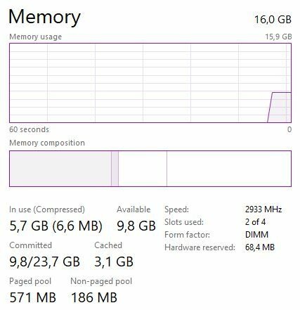

Dat het niet voor komt in de QVL betekent ook dat het dus niet getest is, dat heb ik bij deze gedaan:
Afbeeldingslocatie: https://tweakers.net/i/WIVwM-ee1oSoF_QIVG4288pdJak=/full-fit-in/4920x3264/filters:max_bytes(3145728):no_upscale():strip_icc():fill(white):strip_exif()/f/image/eg5cHUdiAxTBFMBZ8ts7Xy4V.jpg?f=user_large
2933 MHz stabiel met RAM op 1.3V, meer rek zit er niet in denk ik afgaande op het bovenstaande.
EDIT: zie hieronder
[ Voor 3% gewijzigd door Neophyte808 op 21-11-2021 01:31 ]

  • Neophyte808
  • Laatst online: 21-10 09:55
Neophyte808
sudoworstelaar
Neophyte808 schreef op zondag 14 november 2021 @ 15:14:
Op 2933 MHz en 2866 MHz kreeg ik op zowel 1.3 als 1.35 V veel rare problemen: random tab crashes in de browser. Youtube filmpjes werden opeens een uitdaging. Uiteindelijk gesetteld voor 2800 MHz op 1.3V en dat is wel helemaal stabiel.
