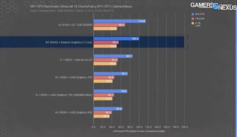

Met een beperkt budget kun je de 5600G als processor nemen. Hier zit een goede iGPU in. Dan kan je zoon in de toekomst er een videokaart inzetten voor de wat zwaardere games.

1ProcessorsAMD Ryzen 5 5600G Boxed€ 239,90€ 239,90
1MoederbordenGigabyte B550M DS3H€ 72,60€ 72,60
1BehuizingenFractal Design Focus G Zwart€ 48,96€ 48,96
1Geheugen internCrucial Ballistix BL2K8G36C16U4B€ 74,90€ 74,90
1VoedingenFractal Design Ion Gold 550W€ 54,90€ 54,90
1Solid state drivesSamsung 980 500GB€ 54,90€ 54,90
Totaal€ 546,16
Later nog een keer een videokaart bij.

Ik heb even gekeken. Ik kon de Minecraft benchmark daar raar genoeg niet vinden. Wel allemaal tests van spellen die de zoon van TS helemaal niet speelt en die ook geen speelbare FPS opleveren op de 5600G. Daarmee is de benchmark voor deze context compleet zinloos geworden.
Zoals gezegd; in Minecraft is de 5600G 15% sneller. Dat is geen interessant verschil.

Croga schreef op zondag 14 november 2021 @ 10:08:
Je hebt zelf wel een bron waar die 15% naar voren komt?
Gemiddeld genomen is de 5600g namelijk wel 2x zo sterk als de 11400 wat betreft graphics. Zou raar zijn als minecraft/roblox zoveel afwijkt.
Edit: hier komt minecraft wel in voor.
Ga er nog even vanuit dat de 11400 met 730 nog wat (25%) langzamer is dan de 11600k met 750.
Heb zojuist een benchmark voor Minecraft gevonden. De 5600G haalt een gemiddelde van 100 FPS. De UHD 750 haalt 75 FPS en de UHD 630 haalt 64 FPS. UHD 730 zit theoretisch precies daar tussenin en zal zeer waarschijnlijk een gemiddelde van 69 FPS halen. Dat betekent 30% sneller i.p.v. 15% sneller voor de 5600G t.o.v. de 11400.
Afbeeldingslocatie: https://tweakers.net/i/6VEdBHlXt8moiljc5m99IeT4iC0=/800x/filters:strip_icc():strip_exif()/f/image/eBTQdUlGXTSc0weXjplCHR5E.jpg?f=fotoalbum_large

Djarune schreef op zondag 14 november 2021 @ 15:32:
Die komt uit mijn link.
Overigens.
Nieuw - oud / oud = 100 - 69 / 69 = 45%.
