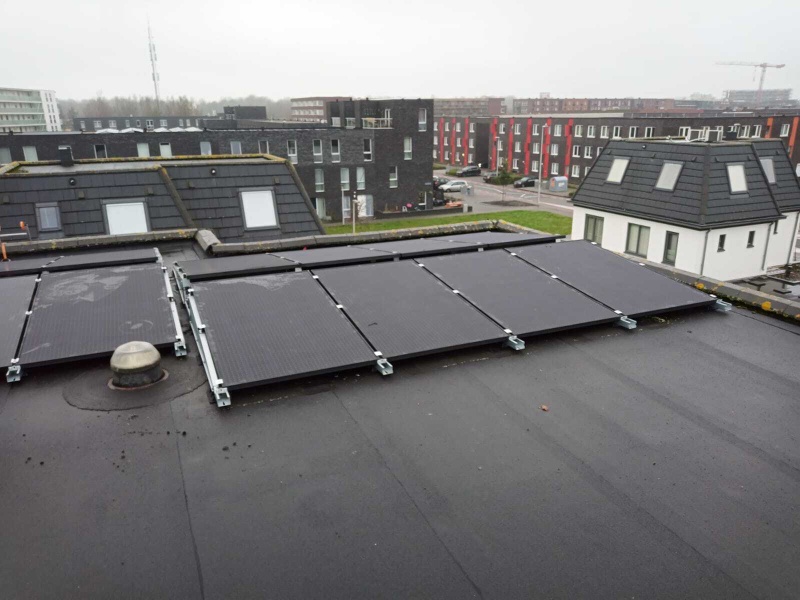

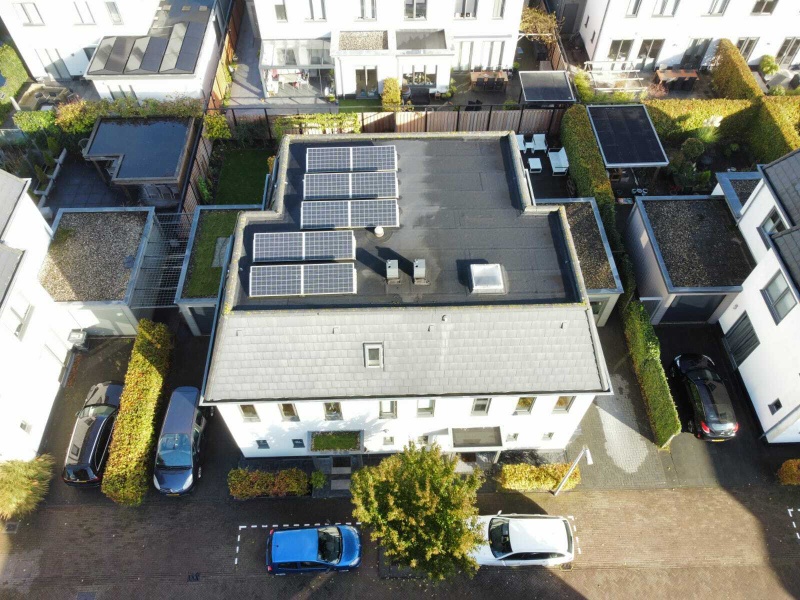

Afbeeldingslocatie: https://tweakers.net/i/4lSMOkJbFRWQEDzXXwldTSLqtnI=/full-fit-in/4920x3264/filters:max_bytes(3145728):no_upscale():strip_icc():fill(white):strip_exif()/f/image/qUYfIQ6Us48RxqxLJlXcdpkS.jpg?f=user_large
Drone shot van één van de installateurs
Afbeeldingslocatie: https://tweakers.net/i/5Z1jD6VzI7RFo4-J47bV22x1eHY=/800x/filters:strip_icc():strip_exif()/f/image/XdxZS3Y5jo97HEeTwXA2a7wY.jpg?f=fotoalbum_large
P.S, dat witte uitstekende ding op het dak, net boven de schoorstenen, is een lichtkoepel voor de ondergelegen badkamer.

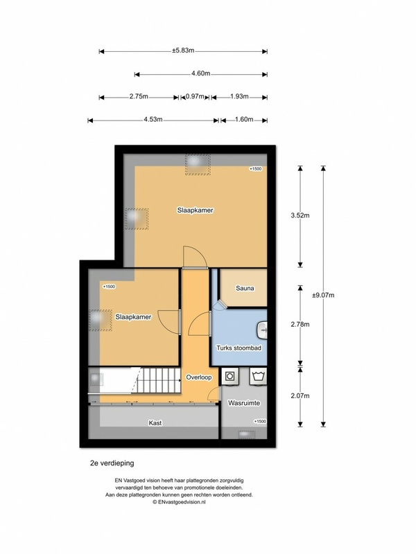

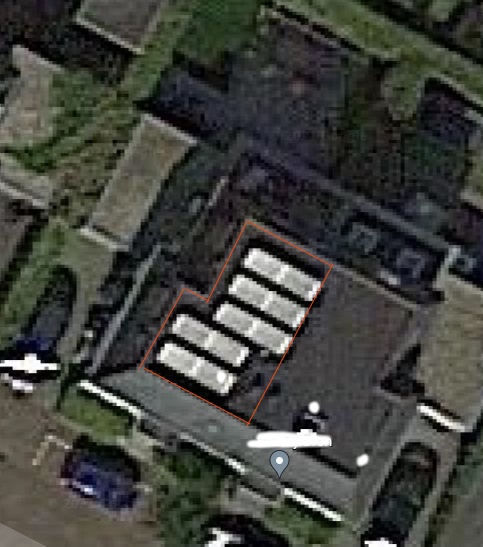

Beschikbare (dak)ruimte
Dat weet ik dus niet, zonder het dak op te kunnen. Echter weet ik wel de vloer oppervlakte van de verdieping eronder en hebben de daken een minimale helling. Ik kan dus een best estimate doen:
Afbeeldingslocatie: https://tweakers.net/i/Q25UnnfL3ghScfEHCS0gtDgeNJ4=/x800/filters:strip_icc():strip_exif()/f/image/8LLVyYycF60AJKxtIXA215qK.jpg?f=fotoalbum_large
Ik denk dus ± :
(3.52m x 4.60m) + (5.50m x 5.80m) = 48m2
Schaduw
0. Er zitten 2 kleine pijpen op het dak maar die leveren geen schaduw door de ligging ( of; nagenoeg niet). De dakrand is ook niet meer dan een centimeter of 15 tot 20 en levert dus ook geen problemen op

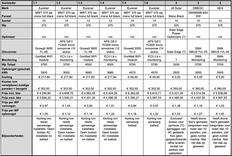

Reeds verkregen offertes
En nu wordt het leuk. Ik heb dus 4 bedrijven aangeschreven, waarvan er 3 hebben gereageerd:
Partij 1 (Lokale ZZP-er) heeft veruit de meeste opties gegeven: 10/12/14 panelen. Is de enige die ook het dak op is gegaan en het eea heeft nagemeten mbt wat er mogelijk is aan plaatsing panelen. Hij is ook gekomen met een OW opstelling ipv ZZW om zo meer panelen te krijgen. Indien ik voor 14 panelen ga, zal ik wel (aldus hem) naar iig 3 fase over moeten stappen ivm output. De 12 panelen optie is expres onder gedimensioneerd mbt omvormer om zo de huidige installatie te kunnen gebruiken (en dus kosten hierop te kunnen besparen)
Partij 2 (onderdeel van een groot bedrijf) heeft grote projecten hier in de gemeente gedaan en werkt met pakketten. Heeft alleen nar de 10 panelen gekeken en heeft ook veruit de laagste Wp panelen aangeboden. Daarnaast is de offerte exclusief werk aan het AC/meterkast gedeelte, omdat meneer van mening is dat het hoe dan ook vervangen moest worden (want 'ja dat slijt in de loop der jaren' :') )
Partij 3 was een hele aardige vent. Lokaal ZZP-er en 'hoeft er niet rijk van te worden maar wilt wel voor kwaliteit gaan'. Heeft geluisterd naar mijn verhaal, ook gevraagd wat ik tot nu toe al te weten ben gekomen maar stelde twijfels aan het kunnen leggen van 12 of 14 panelen. Heeft een drone gebruikt om de situatie in te schatten.
Dan nu; het overzicht. Mocht dit niet duidelijk zijn; laat het dan weten. Ik heb elke offerte ook in Excel gezet voor meer informatie en kan die eventueel ook delen met mensen

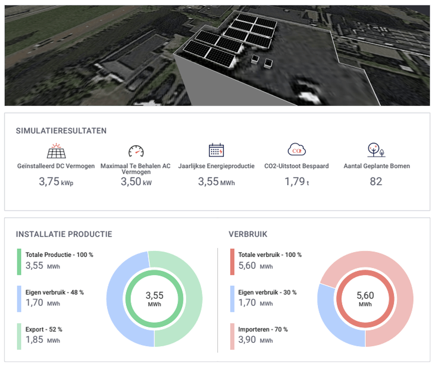

Afbeeldingslocatie: https://tweakers.net/i/KJYk57hPnKZCUziZrx8kXxMtV7s=/800x/filters:strip_exif()/f/image/6QlXqRhI3e7crhYO8NkrAMIn.png?f=fotoalbum_large

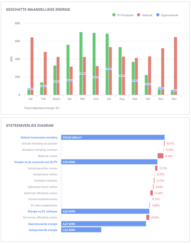

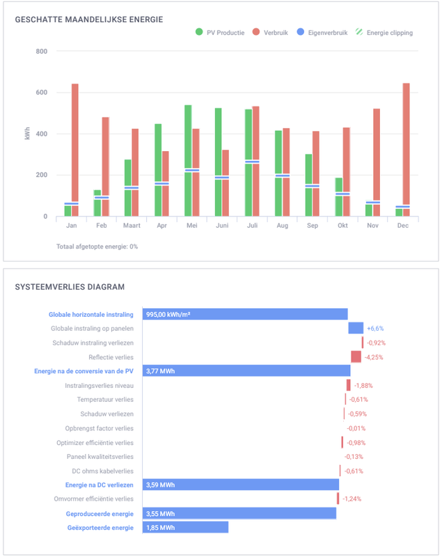

Relevante Solar Edge data:
10 stuks:
Afbeeldingslocatie: https://tweakers.net/i/gL6ccSPLk90LTsFKgTXz6AUPei4=/full-fit-in/4000x4000/filters:no_upscale():fill(white):strip_exif()/f/image/a73fyAAoJJN8ergi3u4SPBrZ.png?f=user_large
Afbeeldingslocatie: https://tweakers.net/i/iwQhtgmy4jTaEiXwJwyeVEQTzrc=/x800/filters:strip_exif()/f/image/aEvGgL1BU5AQe8BjLV9CE2qh.png?f=fotoalbum_large

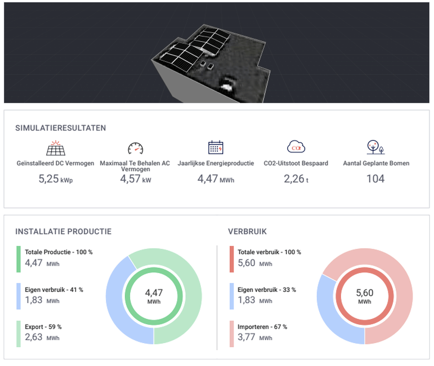

12 stuks:
Afbeeldingslocatie: https://tweakers.net/i/lN9hPH0fpWxFoj6leJnw86565nk=/full-fit-in/4000x4000/filters:no_upscale():fill(white):strip_exif()/f/image/cPhy2okFD1kltZ77GoOveVE1.png?f=user_large
Afbeeldingslocatie: https://tweakers.net/i/b7TSfJVQrBrJKBnUm3hPSBIQVkA=/x800/filters:strip_exif()/f/image/Ign2Hedn9Rn5FZ6CHuoXswsH.png?f=fotoalbum_large

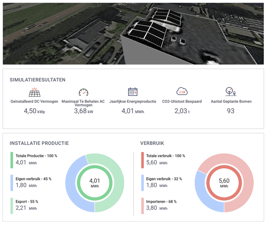

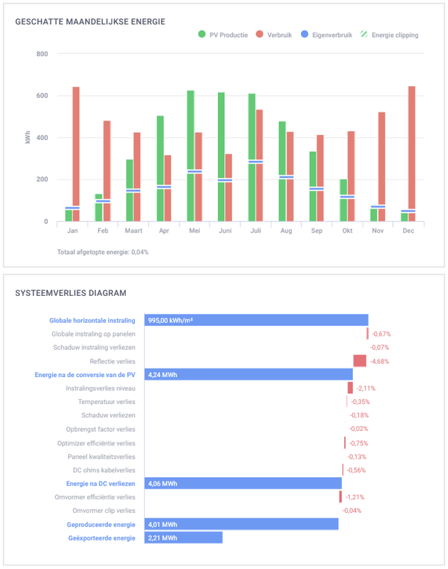

14 stuks:
Afbeeldingslocatie: https://tweakers.net/i/ghKFndRAw8xvi0AY9lZg1Lsi-ZA=/full-fit-in/4000x4000/filters:no_upscale():fill(white):strip_exif()/f/image/Owg5H0MOXYDNCWe0MaFXX2R9.png?f=user_large
Afbeeldingslocatie: https://tweakers.net/i/FYRMg9svRttuOmKi8X0NafuJnfM=/x800/filters:strip_exif()/f/image/qx4sBhr2JO3ZeopUE40ub6NZ.png?f=fotoalbum_large

Goed, hoop informatie en dingen om te overdenken. Zo op het eerste gezicht is leverancier 1 de beste keuze. Heeft ook de meeste opties en de meest gunstige prijs. Echter is hij uit de 3 wel de enige die met een 12 of 14 paneels oplossing komt. Ik weet niet zeker of het wel of niet past, maar vraag mij af wat het ergste is dat er kan gebeuren als ik akkoord geef voor 14 panelen
'Ow ze passen toch niet' ? :+
Zelf doen zie ik _echt_ niet zitten dus dat is voor nu geen optie. Als ik onder de 5500 euro netto kan blijven ben ik een gelukkig man, wetende dat ik een erg hoge ROI krijg hiermee. Wederom; het gaat meer om het ideologische dan iets anders.
Wat ik van jullie vraag is een sanity check; is leverancier 1 inderdaad de goede keuze? Zien jullie ook ruimte voor een OW opstelling met 14 panelen of is dat onzin en kan ik beter bij de onder gedimensioneerde 12 panelen blijven? Of gewoon 1 op 1 vervangen en voor de goedkoopste route gaan?

easy:
aanbieder 2 is een flapdrop, niemand legt nog 325 Wp panelen tenzij je restmeuk hebt waar je vanaf moet en zelfs dan...
aanbieder 1 geeft de beste opties lijkt het, ik zou hem voorstellen dat je graag 14 panelen wilt op die growatt 3600. Dat kan makkelijk, geeft alleen mogelijk paar % minder opbrengst. Gewoon aangeven dat je dat voor lief neemt.
Mocht bij montage blijken dat het toch niet past en het er 12 worden zit je ook niet met omvormer die weer gewisseld moet ofzo. Ik leg ook wel eens systemen aan op die manier, dat we proberen een bepaald aantal en dan tijdens montage blijkt soms dat het 1 of 2 minder moeten worden.

De 14 stuks opstelling in portret oost-west is mooi.
Deze kan gewoon op een 1 fase omvormer op 3680 watt (16A). Als dat een growatt is, die kan het prima aan.
Praktijk leert al jaren dat hij output * 0,7 mag doen bij oost-west. (ook voor de omvormerbelasting en de garantie er op)
heel klein beetje aftoppen in de zomer is echt niet erg.
een 3 fasen omvormer kan niet lekker in 2x7 draaien dus die zou ik niet nemen. Solar-edge lijkt me overkill in deze situatie.

Nu ga ik even heel dom klinken wellicht, maar ik loop hier wel vaker tegenaan:
Als we voor 14. x 375 gaan, ligt er voor 5750 Wp aan panelen. Uiteraard zijn die niet 100% efficient, en Solaredge geeft aan dat je een theoretische opbrengst kan hebben van 4570 kWh, uitgaande van een omvormer die dit aankan én 3 fase.
Maar stel dat we die 5750 gaan toppen op ± 3700, als ik de theoretische output gebruik, zit ik tegen een verlies aan te kijken van ± 9 a 800 kWh op jaarbasis of is dit te simpel gesteld? Of zie ik wat over het hoofd?
Ik vind het tegennatuurlijk om een vermogen te hebben liggen (of laten leggen) welke bijna (in de theorie) 2000 kWh afwijkt van wat je onder aan de streep krijgt.
Of moet ik het eerder zien dat ik juist de verliezen aan het compenseren ben door over te dimensioneren aan gelegd Wp en dat het onder aan de streep een veel kleiner verlies is?
Xbox Live ID:Notna8310

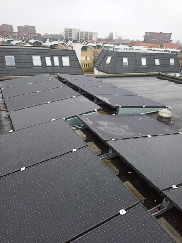

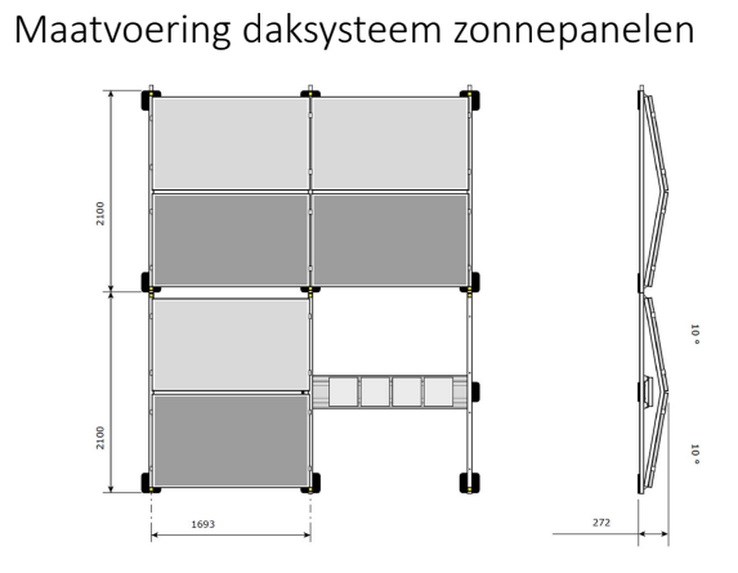

Ik heb even nagemeten, en om 2 dakjes O-W te kunnen leggen met de materialen die bij mij op mijn dak liggen heb je 420cm nodig...
Dan zou je er al 16 kwijt kunnen volgens mij, en misschien wel meer?
Afbeeldingslocatie: https://tweakers.net/i/ku-Lx3SoCNwLaKHujchwi21BOUA=/full-fit-in/4000x4000/filters:no_upscale():fill(white):strip_exif()/f/image/dtlcwFijWcGA2zOQAWQBu96Y.png?f=user_large

Je hebt alleen maar piek opbrengst in perfecte omstandigheden. Zie het als een sinuscurve waar je het topje vanaf snijd. De oppervlakte die er vanaf komt is relatief erg weinig. De omvormer zal produceren tot aan het wattage waar hij voor gemaakt is, maar niet meer. En vaak zijn kleinere omvormers net iets efficienter of produceren ze net weer meer energie met minder zon, omdat ze een lagere startwaarde hebben, als je die compensatie meeneemt is dat aftoppen helemaal niet meer zo erg. En als je straks gaat salderen al helemaal niet, je levert je piek in en krijgt er in de schaduw wat voor terug.

@Notna NEe daar heb je geen last van. Je moet het zo zien: piekvermogen van de panelen is maar heel zelden te halen in perfecte condities --> zonnig, relatief koud. Zodra je panelen opwarmen gaan er al procenten van de piek af.
Je omvormer bepaald hoeveel vermogen er uiteindelijk 'uit' je panelen getrokken wordt. Het is daarom helemaal niet erg om een kleinere omvormer te hebben t.o.v. je panelen. Omdat je Oost-west legt zul je nooit meer dan 7 panelen hebben die echt goed presteren, de andere 7 doen dan echt maar de helft of nog minder. Daarom kun je bij oost-west echt heel dik onderdimensioneren qua omvormer-vermogen.
voorbeeldje:
sochtends is het zonnig en doen je 7 stuks op oost iets van 325-350 W/st --> 2275 tot 2450 W opwek. Dan nog 7 stuks op west die dan misschien maar 100 - 150 W/st doen geeft je dus 700 tot 1050 w opwek. En wanneer je panelen wel bijv. 4000W zouden kunnen leveren (dit is echt maar max paar dagdelen per jaar) dan houd je omvormer gewoon op bij 3600W. Dan mis je dus gedurende die tijd een beetje opbrengst.

5500Wp op 3600 met platdak O-W is wel pittig overgedimensioneerd, zoveel spreiding komt er niet uit 10 graden. De 70% geld bij 30 graden.
O-W is minderopbrengst, en dat moet meer dan goedgemaakt worden met meer panelen... want duurder... van 10 naar 12 is op het randje van rendabel... 14 zie ik niet lukken.

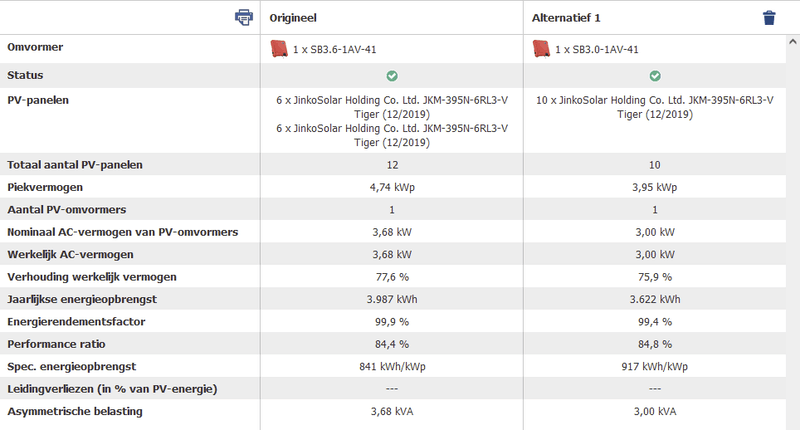

Afbeeldingslocatie: https://tweakers.net/i/VeC58eJhf5ndJXrMGz4bG00Zn78=/800x/filters:strip_exif()/f/image/sNsZAFOdcFJxeCcZESVqCwAc.png?f=fotoalbum_large
12 O-W 120/-60 is amper tot niet financieel rendabel t.o.v Zuid 30
  • Ronald
  • Laatst online: 12:33
10Z dus, combineren met 4 of 6 op het steile zuid dak - die doen het relatief als een malle in december, waar het allemaal naar eigenverbruik gaat... ernstig handig als ze de saldering verprutsen.

Goed, duurde even, maar inmiddels heeft leverancier 1 zijn offerte aangepast (en gecontroleerd; aldus de maten die hij gedaan heeft op het dak moet 14 echt passen) voor een 14 paneel OW opstelling (zoals aangegeven in de TS) maar dan met een Growatt 3600TL-XE hybrid. De totale kosten komen dan op EUR 5635.36 uit in de BTW. Op deze manier hoef ik dan niet naar 3 fase over te stappen en de installateur gaf aan dat er maar een verlies is van 0.5% door de aftopping op jaarbasis.
Als ik de oude panelen dan nog voor een euro of 500 (?) kan verkopen en de BTW eraf haal, dan zit ik op een netto investering van ± 4200 euro.
Ik zie hier verder niet heel veel problemen mee?

Fr33z schreef op donderdag 11 november 2021 @ 10:02:
easy:
Uiteindelijk voor deze optie gegaan, verlies was aldus de installateur maar 0.5%. Hij had, op mijn verzoek, de maten nog eens doorgenomen en hij is er van overtuigd dat er 14 passen. Totaalbedrag kwam op 5600 euro bruto uit; ik ga de huidige installatie nog proberen te voorkopen (wat een gek er voor geeft) en hoop zo netto net onder de 4k uit te komen.
Binnenkort gaan we een laadpaal plaatsen en komt er een FEV op de oprit te staan, dus dat komt allemaal mooi samen :)
Bedankt voor alle input (metname @Ronald en @Fr33z ), weer een hoop opgestoken!

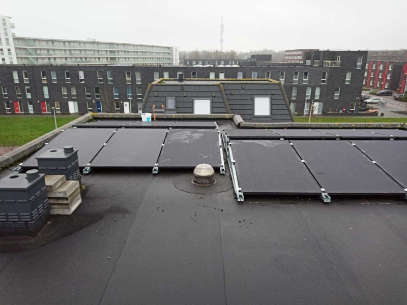

Even een kickje; vandaag zijn de panelen geplaatst! Er konden echt precies 14 stuks ( CC @Ronald ), met nog een heel klein beetje speling. Meer past er dan ook echt niet op. 2 man, goed gewerkt en precies ok 17.00 uur klaar.
Morgen kijken of de boel ook echt werkt :+
Afbeeldingslocatie: https://tweakers.net/i/GhPKr5Fa-aP-Ed2k4G3mlu_daIA=/800x/filters:strip_icc():strip_exif()/f/image/uIMQ4eprDGokOASUEWbT3YRW.jpg?f=fotoalbum_large
Afbeeldingslocatie: https://tweakers.net/i/Ey9ZnCQBmV4ko7_A27-u5b1IyS0=/800x/filters:strip_icc():strip_exif()/f/image/PVeISe7vPZT9bd64qyQjSNBg.jpg?f=fotoalbum_large
Afbeeldingslocatie: https://tweakers.net/i/MzQ268MliswQOWQRZp1sHPnXc3U=/x800/filters:strip_icc():strip_exif()/f/image/MAlG14lnCiYE6khOjDkPlsev.jpg?f=fotoalbum_large
Nu kijken of ik de oude set nog kwijt kan op MP :)

Netjes, 14 panelen volledig uitzicht, dát zal een hoge WAF opleveren!

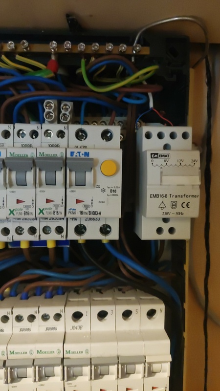

Kwam er vandaag alleen achter dat de installatie niets deed. Installateur las de omvormer van een afstand uit; probleem aan de AC kant. Hij kon pas dinsdag langskomen, dus zelf even wat bekeken en doorgemeten. Wat bleek; de vorige installateur heeft bij het installeren van de PV groep, de blauw met bruin verbonden en andersom :')
Afbeeldingslocatie: https://tweakers.net/i/e3SalWGeoiakvLmcPI8MZmJDApk=/x800/filters:strip_icc():strip_exif()/f/image/h9G0X2Trf8RjtEsDXYWc30cK.jpg?f=fotoalbum_large
(Schakelaar met de gele knop)
Groep uitgezet, draden omgedraaid en de groep weer aangezet en de unit deed prima zijn ding vervolgens!
