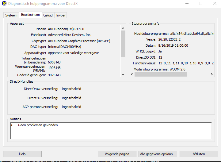

Ik zoek een?
Ik zoek een iets beter alternatief voor amd radeon rx460, liefst ook moderner want mijn pc is al 5 jaar oud and ik veronderstel dat er al veel betere/modernere gpus beschikbaar zijn in dezelfde prijscategorie. Laatste tijd wordt mijn scherm zwart, hoor ik een windows disconnect geluid, mijn scherm gaat weer aan en er komt een waarschuwing van adm op dat er iets fout gelopen is. Na wat zoekwerk ben ik tot de conclusie gekomen dat mijn videokaart wrs aan het sterven is.
Wat is je budget?
Rond de 200, wil hoger gaan als de videokaart een lange levensduur heeft.
Heb je bepaalde (merk)voorkeuren?
Geen merkvoorkeuren maar het moet aansluitbaar zijn op mijn 5 jaar oude pc. Ik weet niet precies hoe dit werkt. Toen de voeding van mijn pc verbrand was en ik een nieuwe kocht, heb ik alles kunnen aansluiten behalve het dvd gedeelte, de kabel van dvd onderdeel was niet compatibel met de nieuwe voeding, da's niet erg want ik gebruik het toch nooit. Maar was wel verveeld dat ik dit niet vooraf wist want voor hetzelfde geld was het een belangrijke kabel die niet paste.
Specificeer het systeem en de omgeving waarin je het product gaat gebruiken.?
Ik speel graag warcraft, ik kijk veel films, ik speel soms fortnite maar nu niet meer omdat ik veel te zwaar lag en scherm bevriest soms.
Alvast bedankt!

Rond de 200 ga je nieuw niets vinden dat significant sneller is dan je huidige videokaart. Gebruikt zou je richting een GTX 1060 kunnen kijken. Sneller zou ik daarnaast ook niet adviseren met een trage quadcore als de i5-6402P.

Het probleem is voornamelijk dat er een enorme videokaartenschaarste is de afgelopen 2 jaar - kaarten rond de 200 euro bestaan eigenlijk niet meer, die prijsklasse is naar 500-600 euro gegaan (ja, echt waar, dat is nu lage middenklasse)
Vervangen in je huidige systeem is nu dus echt niet de moeite waard, 2ehands kaarten zijn gelijkwaardig omhoog geschoten in prijs. Een Geforce 1080 kost nu zo'n beetje hetzelfde als in 2017-2018, maar dan tweedehands.

Dat is een hele slechte voeding. Daar zou ik geen enkel systeem aan toevertrouwen. Kan makkelijk zijn dat die je huidige videokaart heeft gesloopt.
Het is niet eens een 600w voeding want met 22A op 12v kom je aan 264w.

Inderdaad. Zou eerst maar eens de voeding vervangen en bekijken hoe het daarmee gaat. pricewatch: Fractal Design Ion Gold 550W
