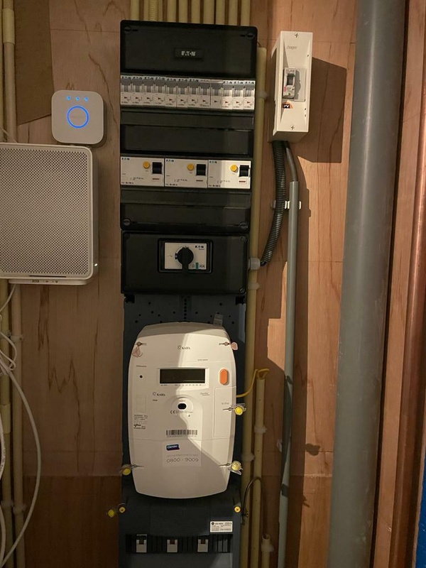

5: huidige aansluiting
aangezien wij een nieuwe bouw huis hebben, bouwjaar 2015 verwacht ik een dat wij 3 fase hebben. Voor de zekerheid heb ik een foto van de meterkast toegevoegd.

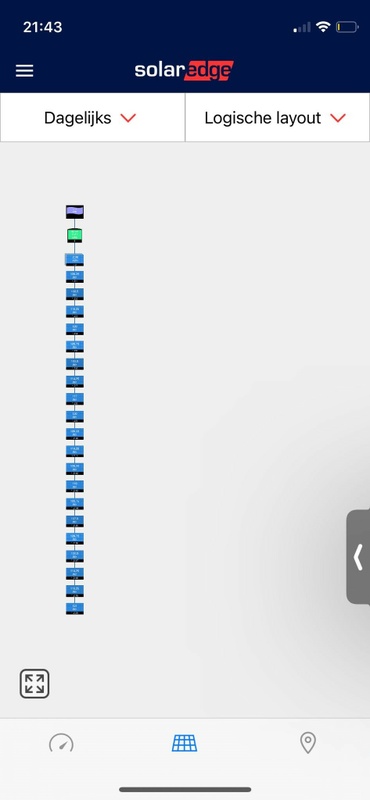

Volgens mij zijn de bestaande zonnepanelen in serie aangesloten op de omvormer.
Afbeeldingslocatie: https://tweakers.net/i/GJcno_XxULqyxMKrxwpjld9MRgU=/x800/filters:strip_icc():strip_exif()/f/image/rtIS9f5lm3TfCEjThyVswztA.jpg?f=fotoalbum_large
Kan ik de nieuwe zonnepanelen in een nieuwe serie aansluiten en kan je dan beide apart aansluiten op een omvormer? Of moeten alle zonnepanelen in 1 lange serie aangesloten worden?
kan ik de opbrengst dan ook in een app volgen ?

Of alles in serie kan is even overleggen met SE designer, vermoedelijk niet omdat p300 maar 11A kan (8250W)
SE12.5K heeft meerdere aansluitingen, een string moet minimaal 16 panelen zijn (60V optimizer als p300/p401/s440) of 14 panelen (85V optimizer als p404/p550).
Mijn regel die daarbij komt: Streven naar die aantallen per oriëntatie, je kunt er niet onbegrensd ongestraft van afwijken, maar details zijn situatie afhankelijk.

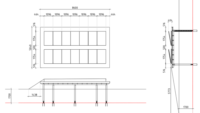

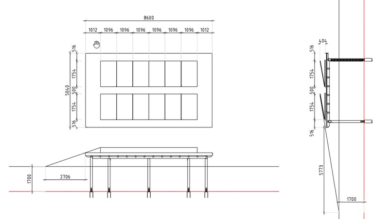

Ik heb een en ander verder uitgezocht en ben nu op onderstaande gekomen.
Ik zit te denken aan 12 / 14 trina solar panelen van 400 w voorzien van optimizers (welke type raden jullie aan icm de panelen/omvormer)
Voor de omvormer twijfel ik tussen de SE10K en de SE12.5K.
Gezien de minimale meerkosten van de SE12.5K heeft deze denk ik mijn voorkeur gezien het totale vermogen van de installatie (20x280 + 12x400 = 10400) of is dit overdreven?
Daarnaast vraag ik of mijn legplan voldoet aan de regels/adviezen betreffende randafstanden en tussenafstanden.
Afbeeldingslocatie: https://tweakers.net/i/N3qWZvLiNSGwNwg8jRFsp0tjxC0=/800x/filters:strip_exif()/f/image/fj38fxY3K4BBeX5g6EkJLk2F.png?f=fotoalbum_large
Afbeeldingslocatie: https://tweakers.net/i/XSRL3z1XPCPV1jRZ59hue5ENHNo=/800x/filters:strip_exif()/f/image/PhJ4So9EC8M1oP34o6AKtacU.png?f=fotoalbum_large
ik hoor graag van jullie.

Met 1 set op 60 graden helling en de 2e set op 10 graden vermoed ik dat je niet aan 10kW DC komt.
Al een Solaredge designer account gemaakt? Heel eenvoudig te berekenen... Kans dat dit zelfs op een SE8K kan...
String van 12 is te kort. String van 14 /moet/ met p404 of p505
[ Voor 13% gewijzigd door Ronald op 20-11-2021 15:46 ]
