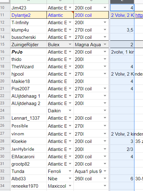

  • yingli405
  • Registratie: Maart 2020
cyrax schreef op maandag 8 november 2021 @ 15:04:
Na bij te zijn gekomen van het nieuwe aanbod van de energiemaatschappij overweeg ik sterk om een warmtepompboiler aan te schaffen, maar ik ben er nog niet uit of dit ook haalbaar is in mijn situatie.
Ik heb een lokale installateur benaderd om wat vragen te beantwoorden maar zij gaven aan geen tijd te hebben voor vragen en dat ik me maar moest oriënteren via de sites van de leveranciers 8)7 Daar ga ik dus zeker geen WPB aanschaffen...en richt me dus bij deze tot jullie.
Mijn situatie: gezien, 4 personen, elke dag douchen en soms te lang O-) Keukenwater wordt verwarmd met een Quooker en voor de verwarming is er luchtverwarming (Brink Allure, nu nog out of scope).
Het idee is om een WPB in de garage te plaatsen en deze dan onder de dakpannen door het water naar de zolder te laten pompen (2e verdieping). Ik heb op zolder geen ruimte voor de boiler en het lijkt me ook niet wenselijk ivm het geluid (2 kantoren boven en veel thuiswerk).
Ik ga het niet zelf doen en wil goede spullen, en heb het dan bv over een Auer Edel Air 270L of iets soortgelijks. Als ik uitga van een totale kostenpost van 3000 EUR, een gasverbruik van 70 m3 /maand dat wegvalt van nieuw tarief à EUR 1,65 / M3 (verbruik in de zomer, dus douchen) dan is alleen nog de vraag wat de WPD verbruikt. Ik heb een overschot aan energie vanwege m'n zonnepanelen van ongeveer 3 MWh en het nieuwe energietarief wordt EUR 0,43 / KWh
Mijn vragen:
- hoe kijken jullie tegen de Business case aan?
- is het te doen om een WPB in de garage te plaatsen om deze vervolgens het water 2 verdiepingen omhoog te laten pompen of moet ik echt een oplossing voor de zolder zoeken?
wellicht relevant: ik heb een waterontharder (een echte met hars en zout) en een hydrofoor om de waterdruk op te krikken.
kijk ff hier en je kunt ze - bij 4 personen - evt vragen stellen: https://docs.google.com/s...YLELUVb9Mwt4uY/edit#gid=0
All electric: 12xYingli 405 Wp west en 4xJinko 440 Wp oost, Daikin 3MXM52N, Atlantic Explorer V4 200L met warmtewisselaar, VW Golf E-DITION, Q4 e-tron en Speed Pedelec STROMER ST1
  • Speedy-Andre
  • Laatst online: 16:08
Speedy-Andre
Sony ZL, XA, Nokia XR20
yingli405 schreef op maandag 8 november 2021 @ 18:56:
Vragen stellen via de sheet :?
Of bedoel je mijn wpboiler topic ...

  • yingli405
Speedy-Andre schreef op maandag 8 november 2021 @ 19:00:
nee, denk verder!
Afbeeldingslocatie: https://tweakers.net/i/zHYdLzeXYUsRCd6BudGH0bdUoe0=/full-fit-in/4000x4000/filters:no_upscale():fill(white):strip_exif()/f/image/D5uH1W1wNSTkOIG64IvzD3oN.png?f=user_large

Jim423 schreef op dinsdag 9 november 2021 @ 10:19:
Waar ik bang voor ben is dat je grotendeels in ieder geval tegen vol tarief je WPB verwarmd.
Want terugleveren is niet hetzelfde als overschot. Overschot houdt in dat je dus in totaal meer dan 13.000kWh opwekt met je panelen. Het terugverdienen zal wel gebeuren maar wel een tijdje duren.
Het idee dat ik heb is om
a) Eerst nog 11 panelen extra te laten installeren.
b) Dan vnl overdag (dus zoveel mogelijk gebruik makend van zonnestroom) het water op te warmen. Ook de buitentemperatuur is dan het hoogst
Gemiddeld lever ik nu 50% van de opgewekte stroom terug (ongeveer 2,5 MWh). Dit wordt nog meer als de extra panelen geïnstalleerd zijn.
M'n elektrische auto (Polestar 2) laadt voornamelijk 's avonds, maar deze stroom wordt door m'n werkgever vergoed.
  • Wolly
cyrax schreef op maandag 8 november 2021 @ 22:55:
In de garage heb ik sowieso geen warmwaterleiding en ook geen onthard koud water. De zolder zou dan een optie kunnen zijn, maar moet goed kijken of dit past. Voordeel is dan wel dat ik de afvoer van de WTW kan aansluiten op de WPB.
Ik maak me wel wat zorgen over het geluid, is het te omschrijven hoe dit klinkt?
Afvoer van de WTW is niet voldoende debiet voor de WPB. Ik zou niet weten hoe je dat zou bereiken.
Het geluid is een monotone ruis, prima af te schermen door er een kast omheen te bouwen. Ter vergelijk, ik hoor mijn Atlantic pas als ik de deur van de kast opendoe. Kast is opgebouwd uit metalstud, gipsplaten en glaswol tussen de gipsplaten.
  • Jim423
  • Laatst online: 13:59
Afvoer van een WTW is afgekoeld door aangezogen verse buitenlucht. Deze optie zou ik eigenlijk laten voor wat het is. Je kan het debiet wel voldoende krijgen door 50% buitenlucht bij te mengen.
AMD Ryzen 5800X - 32GB DDR4 Corsair RGB - XFX 6900XT - Panasonic HIT 990Wp - AE200L WPB met cv-ondersteuning
