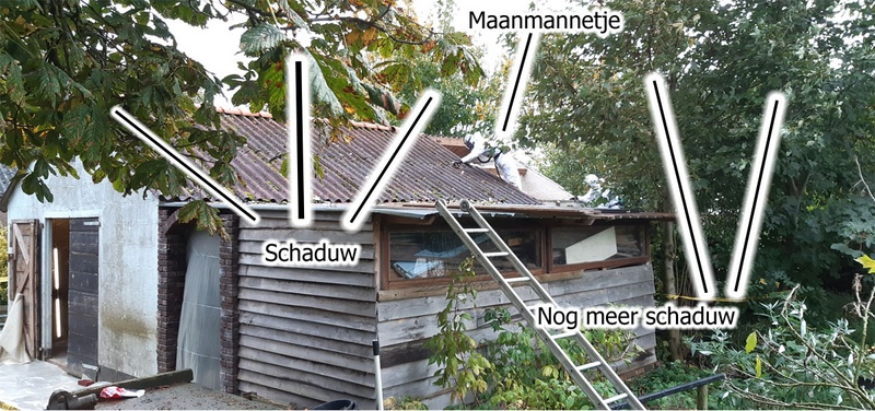

2: Beschikbare dakruimte + schaduw

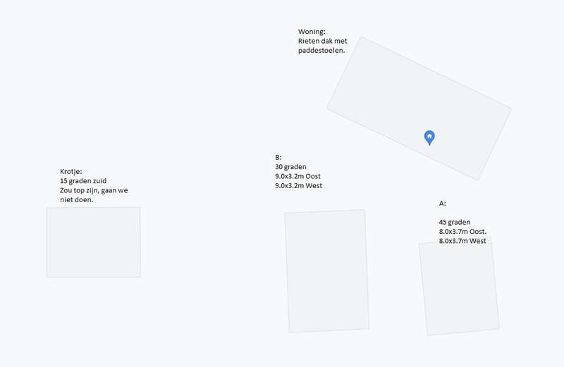

De beschikbare dakruimte is 2x 9.0 x 3.2 meter, en 2x 8.0 x 3.7 meter. Gebouw B heb ik 30 panelen, 15 per kant weten te puzzelen.
Gebouw A ben ik nog niet uit, maar 16 panelen zou moeten lukken min een paar voor een raam/pijpje waar ik nog niet over uit ben.
Laten we zeggen 60 panelen totaal van 360 Wp. Met een correctie factor van 0.8 komt dat op 17kWp en laat dat nou ook net precies de waarde van de nieuwe aansluiting zijn.
Er is ten alle tijde wel schaduw van een boom ergens. Bijna allemaal van Essen. Ik kan ze wel omzagen, maar dan staan ze er volgend jaar gewoon weer. Niet heel erg, want we hebben een stuk gietijzer waar biomassa in kan.

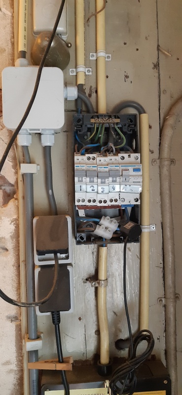

De huidige aansluiting is 1x 35A, en die ziet er zo uit:
Afbeeldingslocatie: https://tweakers.net/i/U8a1kjJdSdLiEN8ypa_dahFpArw=/x800/filters:strip_icc():strip_exif()/f/image/3dN62CE1K4p7jEcOf63Zp5OR.jpg?f=fotoalbum_large
Het is werkelijk magisch dat er zoveel coulombs door een kroonsteentje heen gegaan zijn. Als hij vervangen wordt komt hij op een klein altaar ergens aan een muur te hangen.

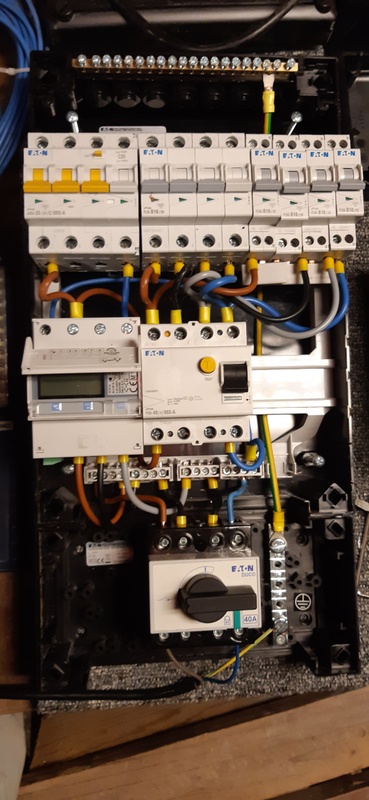

De nieuwe meterkast is bijna af, en wordt 3x25A:
Afbeeldingslocatie: https://tweakers.net/i/0QY_tJoktcyTvqw58mCIhY-WfUw=/x800/filters:strip_icc():strip_exif()/f/image/VNDX85VeGl2jlokOpkGDYBGu.jpg?f=fotoalbum_large
Daar gaat dan ook een van de vragen over:
Vraag:
Kan de ABB B23 meter direct achter de hoofdschakelaar, of moet dat achter nog een zekering. Intern is het een stuk koper. In theorie zou het circuit voor het display kunnen kort sluiten, maar die is intern ook afgezekerd. In de handleiding staat dat het achter maximaal een 65A zekering moet.
Zoals het nu zit had ik de 40A/30mA/Bkar voor in het huis met daarop een kracht groep voor het fornuis, drie groepen voor de rest. En 1 omdat die anders leeg was, maar die blijft nog even leeg.
25A/30mA/Ckar voor de twee schuren. Daar loopt een 5x3.5mm2 (Ja, niet 2.5, niet 4, 3.5) kabel heen.
Iedere schuur krijgt afzonderlijk weer een meterkast, met 16A groepen.

Je meter kan direct achter de hoofdschakelaar, hij is beveiligd door de hoofdzekeringen.
De andere schuur is schuur A?
Klopt, schuur A staat alleen op de plattegrond. Schuur B was ik mee begonnen, en staat op de foto met het maanmannetje.
Ik denk ook dat de hoofdzekering voldoende is voor de kleine kans dat de ABB heeft om te exploderen.
