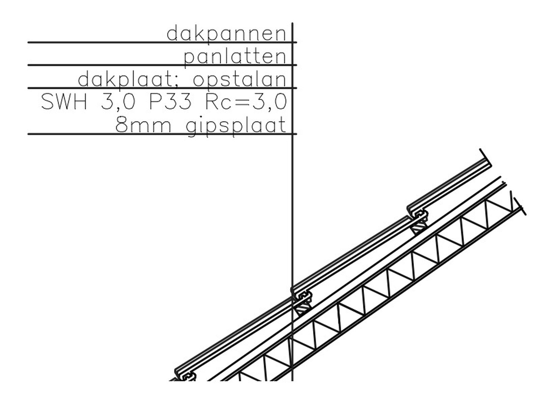

Mijn woning uit 2002 heeft de volgende daksamenstelling:
Afbeeldingslocatie: https://tweakers.net/i/0BmOnuf10EMMHAjkO4ZnGDAcKDg=/full-fit-in/4920x3264/filters:max_bytes(3145728):no_upscale():strip_icc():fill(white):strip_exif()/f/image/XsqWfT2MuYgxVdU7F4AlmAWq.jpg?f=user_large
De brochure van de gebruikte dakplaten is hier te vinden: http://www.hout-en-bouwma...sandwich-sw-dakplaten.pdf
Mijn vraag: ik wil de woning aan de binnenzijde isoleren om van de huidige Rc waarde van 3,0 naar een Rc waarde van ±6,0 te gaan. Waar ik over twijfel is hoe ik aan de binnenzijde moet isoleren ivm dauwpunt, condensvorming etc. Hier moet erkennen dat ik handig ben maar niet voldoende kennis heb om te bepalen wat ik moet doen om geen vochtproblemen te krijgen.
Welk materiaal mag ik gebruiken, moet ik folies gebruiken of juist niet? Advies is zeer welkom _/-\o_

(Woon)Zolder dak Isoleren, beste methodiek? gezien? Staan veel tips in.
De tool 'Ubakus' wordt daar ook veel gebruikt, je kunt dan simuleren met materialen en kijken wat het doet qua isolatiewaarde en qua vocht.
