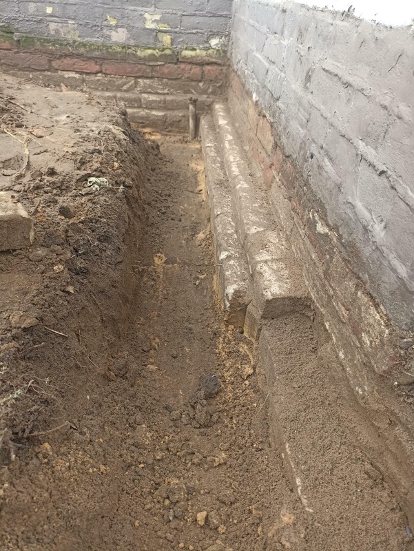

Beste lezers,
Ik ben opzoek naar ervaringen van mensen met eenvoudige funderingen zoals de onze. Zie foto.
Met het oog op verbouwing vraag ik mij af of er nog mogelijkheden zijn voor verbetering van deze situatie. Wat kunnen we hier nog mee als we de woning willen verbeteren?
bij voorbaat dank.
Afbeeldingslocatie: https://tweakers.net/i/eO2UsXK00RhH3O5vgmGM_AEegl4=/x800/filters:strip_icc():strip_exif()/f/image/qBSpaBwws7cSw3oZjO9aY8E5.jpg?f=fotoalbum_large\

Wat bedoel je met verbetering? Zo luxe kan ik niet funderen, bij mij moeten er palen van ca. 15 meter onder.
En ja, ook op klusfora wordt er snel naar een constructeur verwezen voor specifieke situaties, zeker met overspanningen en funderingswerk. :)

je bedoeld een eventuele uitbouw? je zou echt moeten weten hoe diep de nieuwe palen moeten worden dan.

Wat wil je eraan verbeteren? In ons geval hebben we die fundering gelaten voor wat het is, want daar was niks mis mee. We hebben de balken van de vloer verwijderd en er een plaat beton op piepschuim in de plaats gestort. Er zijn ook mensen die ruimte maken voor een balkenbroodjesvloer. Maar maak je je zorgen over de stevigheid van de fundering?

geen palen, wij zitten op oergrond op 60 cm diepte.
Ik ben benieuwd naar ervaringen van mensen die eenzelfde fundering hebben en deze hebben verbeterd. Of hoe zij hier mee zijn omgegaan.
Het betreft een complete renovatie van de woning. alles er op en er aan.

Nu je toch al hebt lopen graven, zou je misschien gelijk de boel kunnen isoleren? Ik mis vooral wat context over wat je gaat doen danwel wilt bereiken..

dat gaat helemaal afhangen van wat er te doen is met deze fundering. Vandaar mijn zoektocht naar meer informatie. En zoals ik al aangaf: een gehele renovatie. alles er op en er aan is het doel. Hoe, dat probeer ik nu uit te zoeken.

Dan nog is de vraag wat je precies bedoelt. Alles renoveren is in mijn optiek wat er al zit (kozijnen/electra/gas/water en alles wat daarmee samenhangt en de afwerking van het geheel, lees verfwerk e.d ) onderhouden/vervangen/verbeteren. Daar heeft de fundering weinig mee te maken. De fundering zelf lijkt me prima zoals die is. Als het al jaren zo staat zal het nog jaren zo staan. Enkel als je veel gewicht gaat toevoegen (of wilt gaan uitbouwen) zal (zeker als er een vergunning nodig is, daar is het een eis) er een constructeur de nodige berekeningen moeten maken.
Qua isolatie van de fundering/bodem is even de vraag of je een kruipruimte hebt of niet wat er allemaal mogelijk is.
En heb je een vrijstaande woning? Dan leent de situatie zich mooi voor isoleren aan de buitenzijde., maar daar heb je uiteraard een vergunning voor nodig (naast een flink budget)

Goed idee. Maarreh, waarom heb je zonder enig duidelijk doel je fundering uitgegraven? Nu isoleren met EPS is een goed idee. Scheelt zand terug scheppen ook nog.
weet jij hoe dat mogelijk te maken is met deze fundering?

ik zie dat soort funderingen vaker dan ik zou willen, ik snap echter niet waar je heen wil... je stelt weinig of geen doelen dus ik heb geen idee wat je wil bereiken. De term verbeteren is imho te algemeen.
Zoek je je verbeteringen constructief of bouwfysisch (vocht,isolatie) of wellicht nog iets anders.. en is er budget? ik wil best de moeite nemen om mee te denken, maar ik ga echt niet elke optie uitschrijven ;)

Fijn dat je wilt meedenken. Ik ben vooral opzoek naar informatie over wat er wel en niet kan met de fundering zoals die nu is of hoe deze verbeterd kan worden. Desnoods verwijzingen naar termen of sites waar ik mij zelf weer in kan verdiepen. Je hoeft echt niet alles uit te schrijven. maar een aantal balletjes opgooien zou wel fijn zijn.
Ik vind alleen informatie over standaard vormen van funderingen, niet het aanpassen van zoiets als dat wij hebben.
Verbeteren lijkt mij vrij duidelijk: nu is er amper een fundering aanwezig dus dan denk ik aan vergroten van draagkracht, vergroten van bouwoppervlak, of andere zaken waar ik geen weet van heb dus niet kan benoemen.
Als ik deze fundering kan gebruiken zouden we een deel van de muren kunnen laten staan waar we een ander deel geheel slopen.
Om maar wat te noemen om onze zwaar verouderde woning te verbouwen/ vernieuwen
Ik zou van buitenaf willen isoleren, dus ik moet die fundering dan aanpassen om dat mogelijk te maken.
Ik zou de muren wellicht wat willen verhogen naar huidige normen.
Ik zou het dak moeten vervangen waardoor alles zwaarder wordt, dat moeten de muren en de fundering wel kunnen dragen.
Dus ik ben benieuwd hoe ik dat kan realiseren. Uiteraard heb ik op internet gezocht. Maar ik vind alleen informatie over standaard funderingen. Niet deze specifieke situaties. En zoals je zelf al zegt kom je ze best vaak tegen. Dat lijkt mij ook. Deze funderingen zijn niet zo uitzonderlijk.
Okay iets concreets: Kan ik aan de buitenzijde een extra funderingsbalk aanbrengen waarop ik een nieuwe buitenmuur bouw? Kan zoiets? De huidige buitenmuur zou dan de binnenmuur worden. Kan ik die verhogen? Kan die dan nog wel een nieuw dak dragen? want een binnenmuur is vaak de dragende muur. Maar die staat nu op de slechte fundering.

Ik vind jouw definitie van verbeteren niet duidelijk. Als de fundering voldoet voor de taak die hij heeft of nog moet krijgen dan kan je de draagkracht wel gaan vergroten maar dat is dan geen verbetering. Dat is geld wegpissen naar helemaal niks.
Verder is alles wat je noemt te realiseren, maar hier komt ie:

wat is dit uberhaupt voor zand want google kent alleen je eigen andere post op klusidee.
Doe je verder wel een beetje rustig aan met je schep?

Je kan de fundering verbreden en daar een buitenblad opzetten (is vergunningsplichtig dus je moet ook e.e.a. aantonen ) maar je kan ook een isolatieplaat tegen de huidige muur bevestigen en dat ofwel stucen of voorzien van steenstrips. (ook vergunningsplichtig, maar meestal geen constructieve toets)
Of dat kan moet je echt uitrekenen. elke situatie is daar anders in in de meeste gevallen zit er niet heel veel overdimensionering in bestaande funderingen op staal.
Zodra je gewicht toe gaat voegen is de kans aanwezig dat je in de problemen komt, wat wij dan soms doen is gewichtsneutraal verbouwen dat wil dus zeggen dat er geen gewicht wordt toegevoegd. dus als de dak constructie zwaarder wordt kies je een lichtere dakpan.
En nog een tip reken eens uit wat het kost om het geheel gewoon plat te gooien en nieuw te bouwen, in veel gevallen is dat namelijk niet alleen beter maar ook goedkoper.

Halfsteens muur, overal? Nergens een spouw? Vertel anders eens wat meer over de woning.

Ik had ook zo'n fundering. Enkelsteens muur. Zo'n zelfde sleuf gegraven als jij gedaan hebt, volgegooid met beton, muur ingepakt met isolatie platen en muur er tegen gezet.
Maar de fundering voldoet (je huis verzakt niet) moet je hem toch niet verbeteren ?

Ik las wat over verhogen van dewoning? Als je veel gewicht op een enkelsteens muurtje gaat toevoegen, verdient het misschien aanbeveling niet alleen te kijken naar de fundering, maar ook naar de muren zelf? Anders is het fixeren (zorgen dat deze fundering nergens heen kan) zoals @Klein_Kipje heeft gedaan (en ik ten dele) waarschijnlijk al voldoende...

Even een opmerking: als je de fundering zo uitgegraven laat liggen verzwak je hem juist. De grond die ertegen ligt heeft vaak ook een functie namelijk.
Voor de rest eens met enkele bijdragen hierboven. De fundering is (was) an sich goed. Daar hoeft niks aan verbeterd te worden. Van buitenaf isolatiemateriaal ertegen zetten kan altijd natuurlijk maar dat heeft verder niks met de fundering zelf te maken.
Als je meer info wilt zul je iets beter moeten aangeven wat je het liefst met de woning zou willen. Maak zelf een simpel plattegrondje of een detail. Dan iemand ook beter zeggen of je op het goede spoor zit, of het nu iemand hier is of een aannemer, bouwkundige of constructeur.
Zodra je dingen gaat toevoegen heb je sowieso een constructeur nodig. Die kan vertellen wat de fundering kan hebben en hoe je hem bijvoorbeeld kunt verbreden als je er een spouwmuur van wilt maken.

Hier een zelfde fundering bij een huis dat op de eerste verdieping, houten balklaag, direct een schuine kap had. Daar is een kanaalplaatvloer en een complete verdieping bovenop gekomen. Daarvoor is door het hele huis een betonvloer van 17 cm gestort en in alle muren inkassingen gemaakt. In principe zijn we dus van een fundering op staal naar een plaatfundering gegaan.
Maar gezien je er weinig verstand van hebt. Zoek een architect/technisch tekenaar die je plan uitwerkt en vervolgens bepaalt een constructeur wat je met je fundering moet doen.

Dit is gewoon een 'Staal' fundering toch? gewoon laten zoals ie is. Prima perfect zo. Rap weer toedekken met grond.
