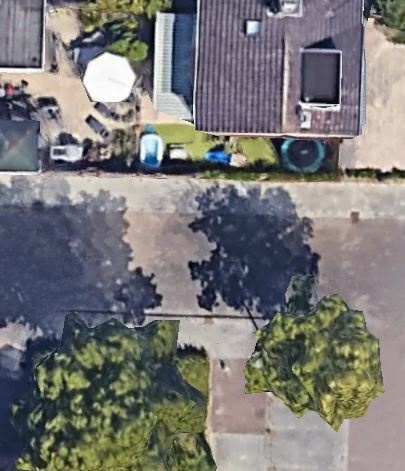

Schaduw
Er is geen schaduw.
Hoogstens een boom die misschien net het dak kan bereiken met wat zachte schaduw, maar dit is bijna niet van toepassing. Bij Suncalc zie ik dat hij in de winter wel wat schaduw zal werpen tussen 12:00 en 13:30 over het dak.
Op de satellietfoto gaat het om de linker boom.

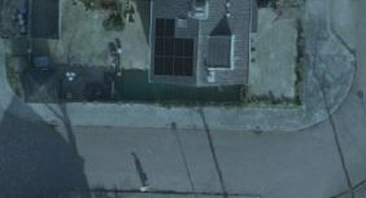

Afbeeldingslocatie: https://tweakers.net/i/wXDdG5u7b-se-4AAZlVmue86scI=/full-fit-in/4920x3264/filters:max_bytes(3145728):no_upscale():strip_icc():fill(white):strip_exif()/f/image/f8Kex90CoVekn1pKGQefA4dP.jpg?f=user_large
Dit is het legplan van Enshared.
Die tweede omvormer is gekozen vanwege de west en oost ligging van de panelen. Zo heeft iedere kant zijn eigen omvormer.
Enshared is wel de enige partij die een mogelijkheid zag op het oostdak.

@Toekan op 2 omvormers komt dat ontwerp niet door de SolarEdge designer ballotage commissie.
Op 1 wel, maar dan MOET de p505 optimizer ingezet worden, anders gaan er vrijwel zeker serieuze prestatieproblemen zijn (ik twijfel genoeg met p505)

Omdat er een boom is die in de wintermaanden een kleine schaduw werpt op de hoek van ons dak is er gekozen om 4 optimizers onder die zonnepanelen te leggen. Klinkt dat logisch?
Zo ja, dan ga ik akkoord geven op deze offerte.

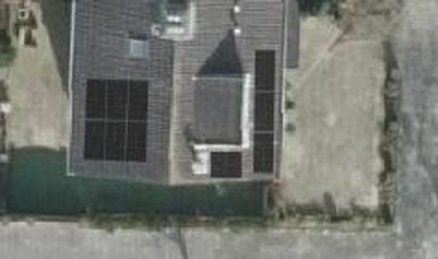

Er was toch nog wat twijfel bij mij aanwezig over de zonnepanelen op alleen het west dak.
Daarom heb ik een extra offerte gevraagd waarin op het oost dak ook een aantal panelen komen te liggen.
Onderstaande is daaruit gekomen:
Afbeeldingslocatie: https://tweakers.net/i/HQqO4DlL76Egy_qfT9lOkgWNvs4=/full-fit-in/4920x3264/filters:max_bytes(3145728):no_upscale():strip_icc():fill(white):strip_exif()/f/image/vcVYWGYormSz1Y7kriaePUpk.jpg?f=user_large
Afbeeldingslocatie: https://tweakers.net/i/AECtSOr7tOBfPMeG3A1Khw8vRFo=/800x/filters:strip_icc():strip_exif()/f/image/hTTyvHrrvGdGXbyHbqapqnAI.jpg?f=fotoalbum_large
Voor ongeveer 600 euro extra heb ik dan een Oost-West ligging van de panelen.
Op deze manier zullen wij heel de dag door zon hebben op de panelen.
Volgens het schouwrapport is met de Oost-West optie de geschatte opbrengst op jaarbasis 3200kWh i.p.v. 3000kWh met de West optie.
Is dit aan te raden?
Of zal ik toch voor de west optie gaan die ik op 17 december heb gepost?

Strikvraag: Heeft de installateur een ontwerp in SolarEdge design gemaakt voor deze opstelling?
spoiler:
Vrijwel zeker niet.
Meldingen
Waarschuwing: Er is een verliesfactor aan opbrengst van 5.37% in dit ontwerp. Lees
hier
hoe je het minimaliseert. Tip: Gebruik bijv. een optimizer met hogere uitgangsspanning
Tevens realiseert deze opstelling een maximum van 2.98kW. Daarmee is de gekozen omvormer dus onnodig zwaar.
Indien de suggestie van Designer gevolgd wordt en S500B optimizers (of p505) gebruikt wordt neemt het verlies af tot 0,5%. Dat is redelijk okay, maar ik maak me nog altijd zorgen dat designer dit onderschat...
Mijn suggestie: Goodwe 3000NS. Dan gaat de offerte van 17 december naar 3900 na teruggave.
Leg van het verschil in kosten met de Solaredge offerte weer 8 op west. Dat zal nog iets goedkoper blijven.
Of voor een fractie meer kun je 10 op west doen; maar omdat je dan wel de 3600-NS nodig hebt zal dat een 2-300 boven de Solaredge offerte uitkomen. Dat is wel de meest toekomst verstandige keuze.
Deze 2 GoodWe kunnen net omgaan met de string van 4, ondanks de ontzettend lage Vmpp van deze specifieke panelen.

Gaat jouw voorkeur zoals ik het nu begrijp uit naar panelen op het oosten en westen met de Goodwe 3000NS?
Zo kan ik dus met een goedkopere omvormer 2 extra panelen op west leggen voor dezelfde prijs.
Moeten dan dezelfde optimizers blijven liggen? (Sorry als dit een niet zo slimme vraag is. Ik ben niet heel erg thuis in dit onderwerp.)
Of de andere optie voor de Solaredge offerte is dan andere optimizers (S500B of P505) voor te stellen bij de installateur. Ik neem aan dat dit dan een iets duurdere optie is?
  • Ronald
@Toekan Stel vooral vragen: De domme vraag is de vraag niet gesteld.
De S500B en p505 zijn duurder dan S440; dus dat zal de offerte alleen maar minder voordelig maken.
Met GoodWe ga je geen gebruik maken van optimizers. Het kan wel (Tigo) maar deze zijn het geld (bij harde schaduw) meestal niet waard.
Zolang er leeg dak is is het goedkoper de iets lagere opbrengst uit een paneel als bijvoorbeeld naast de dakkapel te accepteren en te compenseren met meer panelen. Panelen leveren immers stroom; dakpannen niet.
Vandaar mijn voorkeur voor 10+4 panelen.
