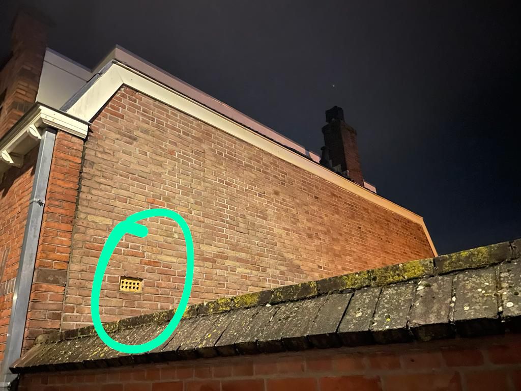

Ik zit eraan te denken om mijn gevel te impregneren (hydrofoberen), vooral de zijgevel waar de vochtige plekken (eerder zijn) ontstaan, zie foto (https://i.postimg.cc/cHYymjhG/gevel.jpg). Ik heb geen idee waarom die ventilatie 'opening' er zit (zie cirkel).

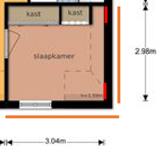

Zou je een voorzetwand alleen aan de zijkant of ook voorkant zetten? Daarnaast zet je de voorzetwand dan op de laminaat vloer (waardoor je later problemen hebt wil je de vloer vervangen)?
Zie hier mijn kamer https://i.postimg.cc/8cQwSkvs/kamer.png
Bij de 2 rode plekken is het behang iets losgelaten.

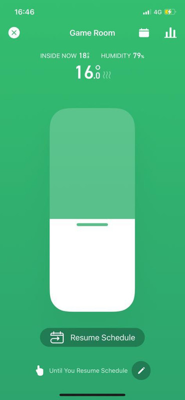

Geen idee, de waarde die Tado laat zien. Ik dacht dat deze altijd tussen de 40 en 60% moet zijn:
https://i.postimg.cc/sXF5B6gN/tado.jpg
In de winter (en op sommige dagen in de herfst) heb ik al condens op mijn ramen. Waarvan ik gehoopt dat dat over zou zijn met HR++ glas, waarschijnlijk dus vanwege mijn hoge luchtvochtigheid.
